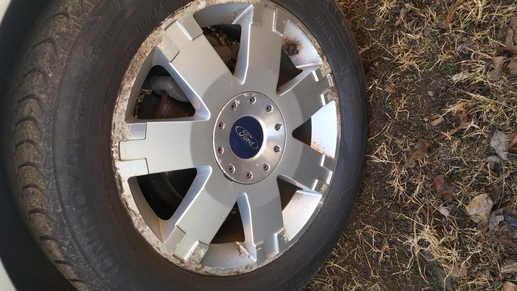

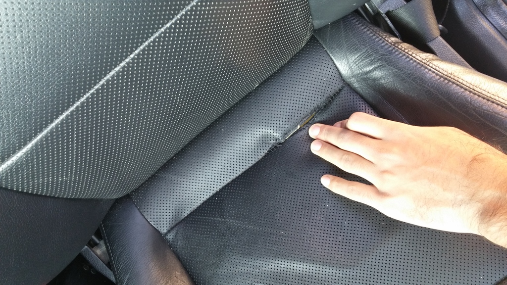

Ford Mondeo 2.0TDCI Ghia, 131KS, 6 brzina, 2003 godiste sa preedjenih 269.000km ali receno mi je da je automobilu podignuta kilometraza zbog navodno manje carine, koliko je istina zaista ne znam. Auto sam dosta jeftino nasao, platio sam ga 2.250e, ali sa registracijom, promenom gume, ulje, filtera i ostalih sitnica izasao mi negde oko 2700,2800e. Ali mogu da kazem da je za svoje godine veoma dobro ocuvan. Imam neke probleme sa felnama i sedistem prilozicu slike. Mozda neko od Vas ima resenja

E sad drugari sto sam rekao da imam problem sa sedistem i sa felnom. Sediste je kozno ali su konci malo popustili kao sto se vidi na slici, pa bih Vas zamolio ako znate kako ja to da sredim jer ako ovako pustim konci ce popustiti skroz i onda ce biti katastrofa.
A sto se tice felne ne znam da li je ovo ogrebotina i kako moze i da li uopste moze da se resi?

Ajd neka te lepo služi, a ovo su estetske sitnice, posetiš malo tapetara za to sedište da ti pogleda i kaže može li nešto da se uradi, felne opereš pa će ti se samo reći da li je prljavština ili je ogrebotina, i tako...

Nasi preprodavci su suvo zlato, daj da ne dam 5-10-15e hakeru :D a pritom imam fino objasnjenje za "veliku" kilometrazu, budi srecan ako je toliko jer to nije mnogo u svakom slucaju a posebno za te godine..
Fino sto imas grejace soferke, steta sto restajl ghie kao i moja imaju siromasniju dodatnu opremu.. Taj rub ispoliras i prelakiras, ne vidim fino dal ima i znacajnijih ostecenja al generalno veci deo je cista podvucena prljavstina pod plastifikaciju, sto se i mojima desilo u maloj meri..

Izvadis sediste, skines tapacirung, prosijes ponovo.
Felna... prebrusis, prefarbas...
Al posto pitas sta da radis... reko bih da je mnogo bolje da se za obe stvari obratis odgovarajucem mastoru.

Ovo na sedistu mozes i sam prositi. Ja sam kod sebe resavao te stvari vec par puta.
Najveci posao je rastaviti sediste da bi se izvadila presvlaka.
A felna ima diamond cut finish, koji je stradao od soli i zime pa se zato tako ljusti.
Po meni je greota te felne skroz prefarbati bas zbog tog ruba koji je drugacije radjen. Moze se to srediti kod ljudi koji farbaju felne, ali se citava felna onda mora farbati a taj deo samo lakirati.

To na felni je oštećena plastifikacija od ivičnjaka, ispod koje je ušla voda i aluminijum krenuo da oksidira i podiže na dalje plastifikaciju.

Oksidacija je "pojela" plastifikat sa felge, nema pomoći nego da ih daš srediti lakireru.
