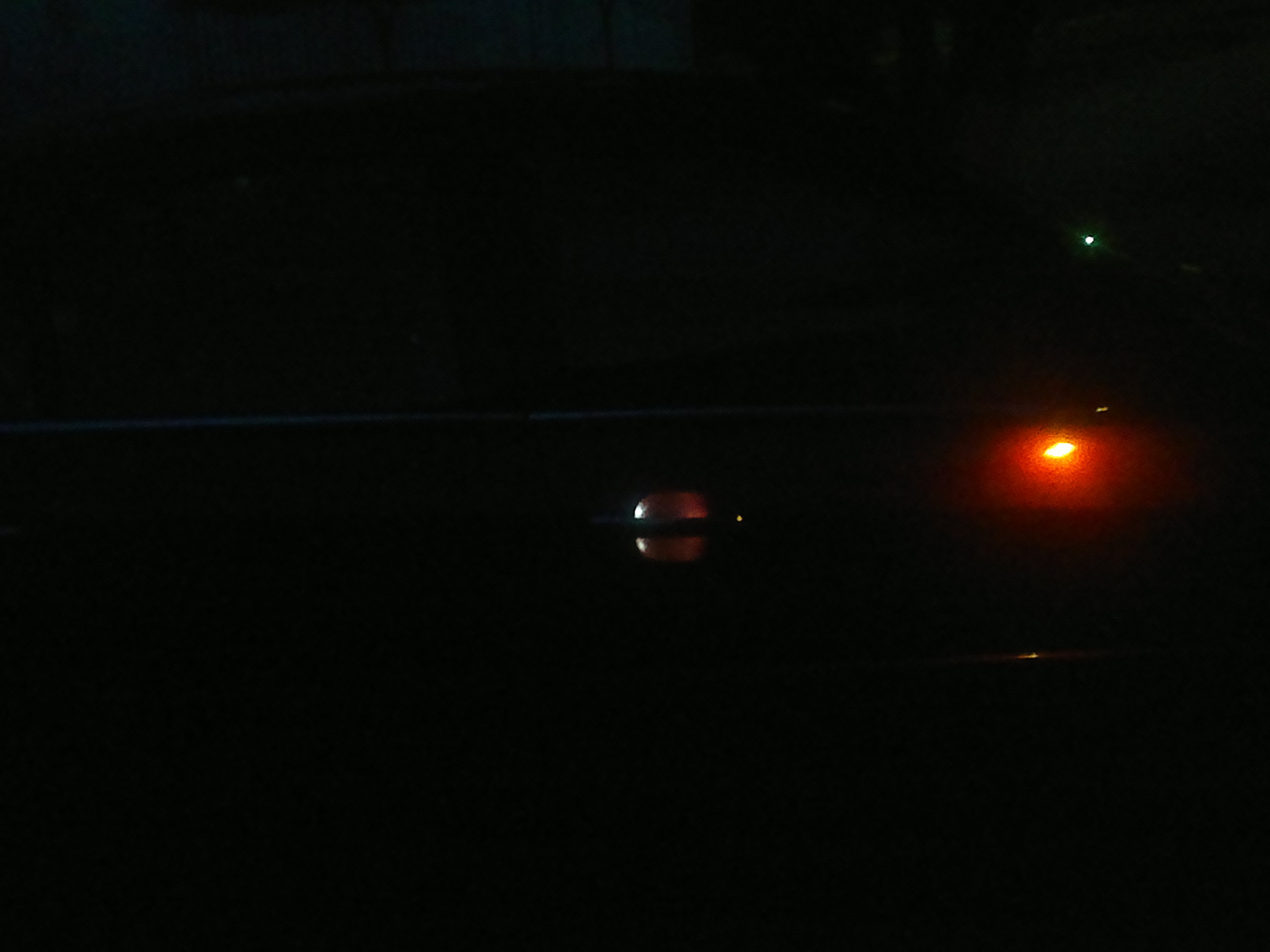

kupljeno...ceka se lepse vreme pa u rasturanje. probao jednu na akumulator sa tri otpornika kad ono...radi :D Slika

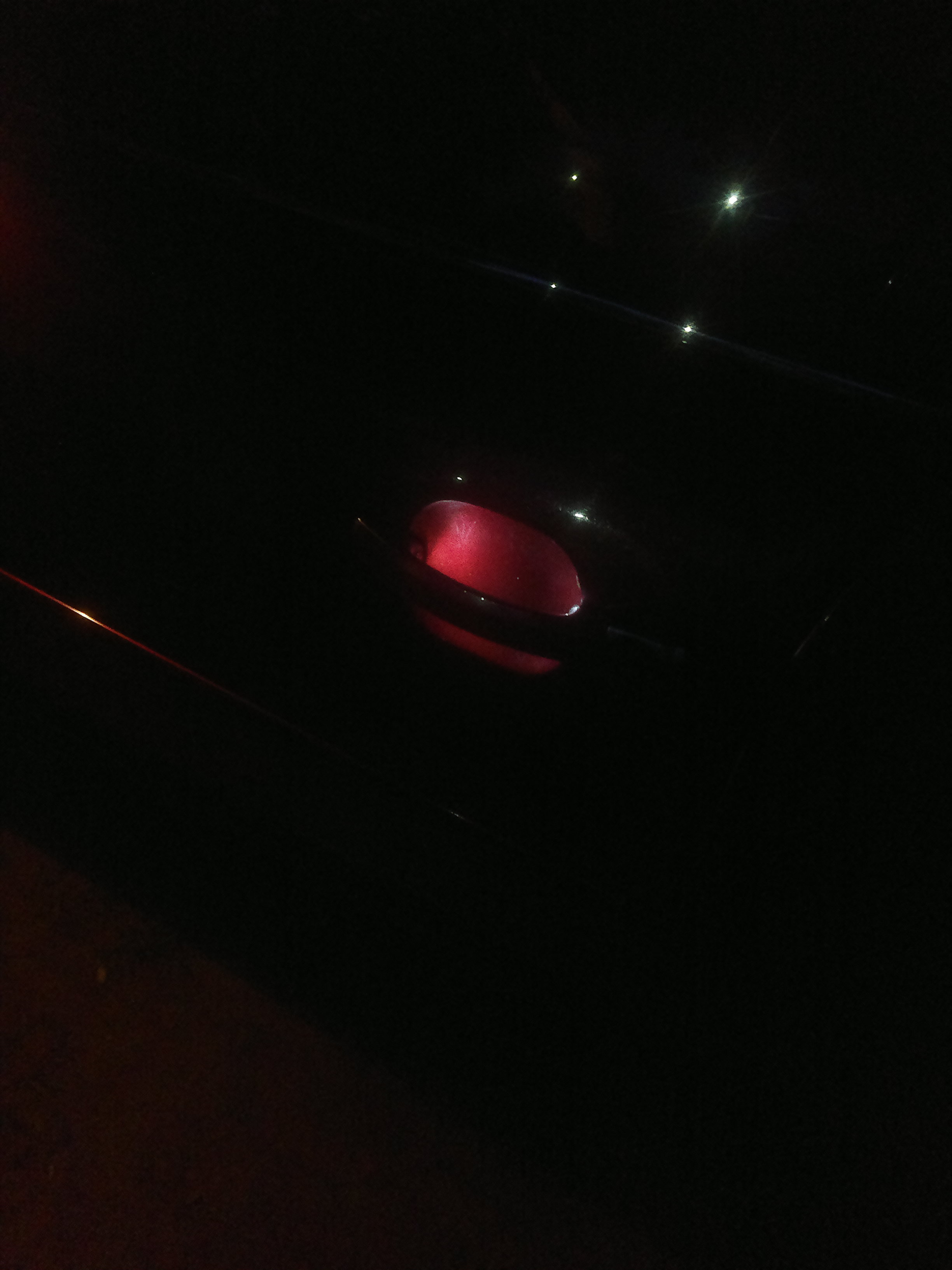

sutra je akcija Slika

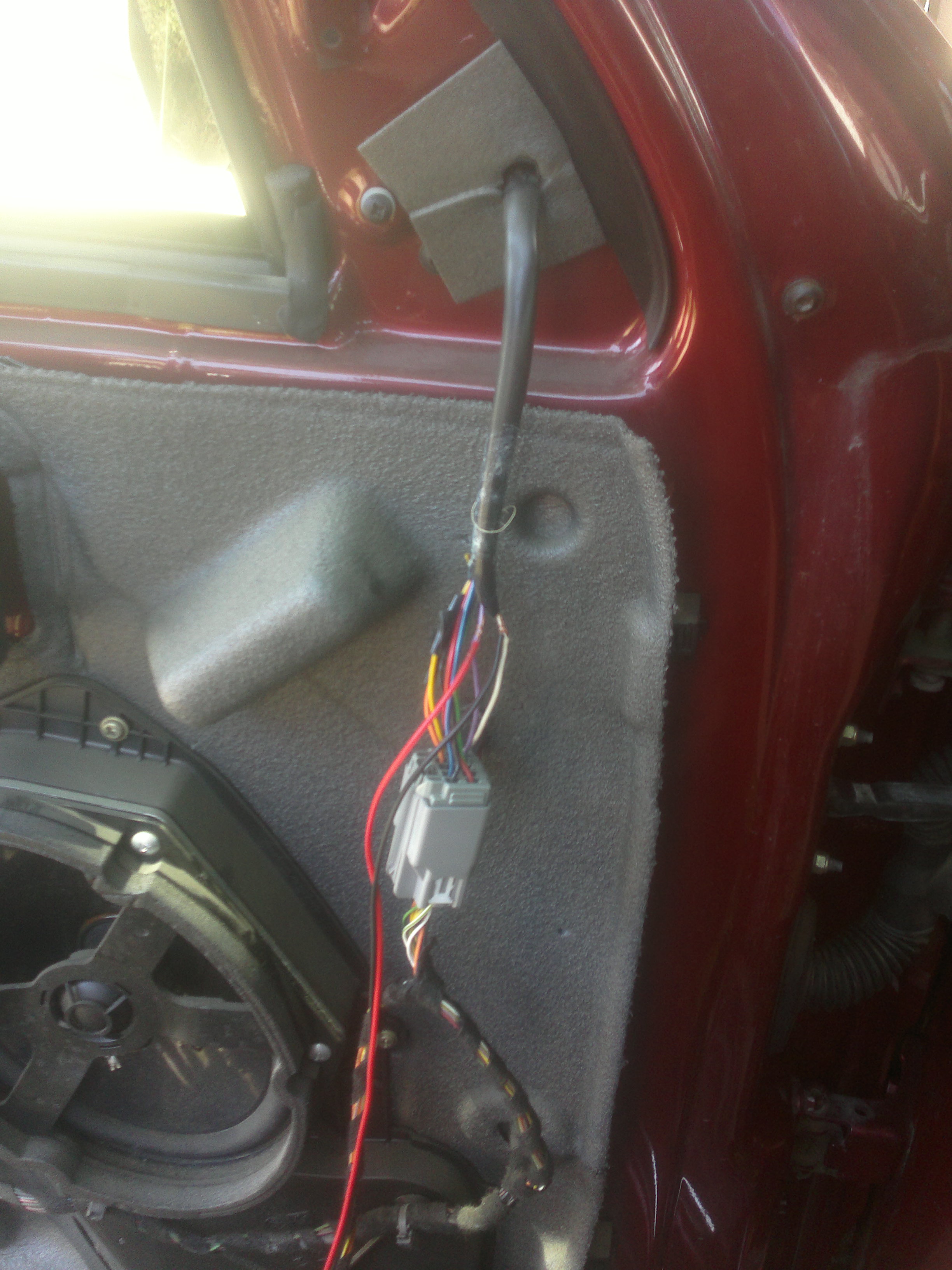

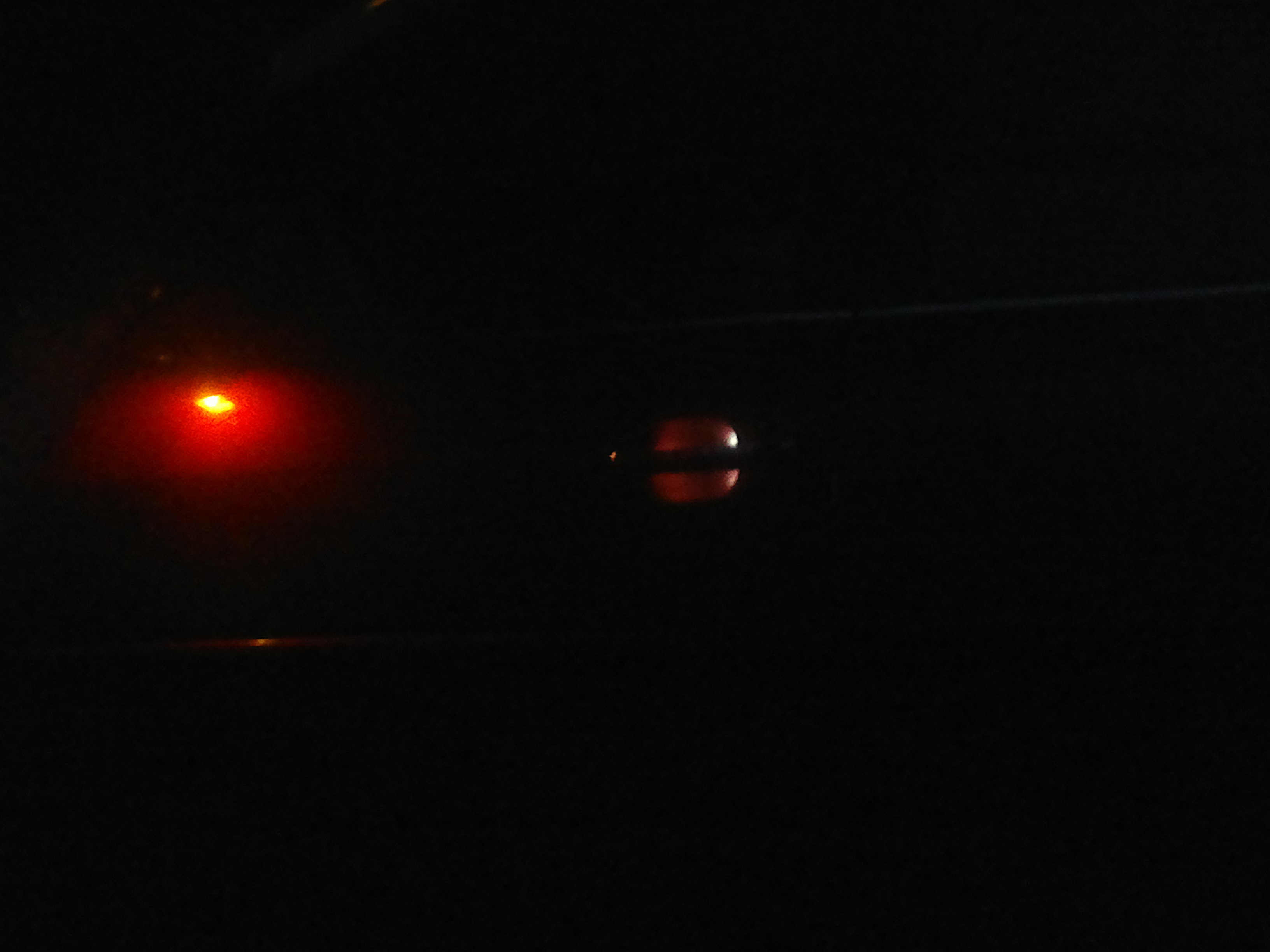

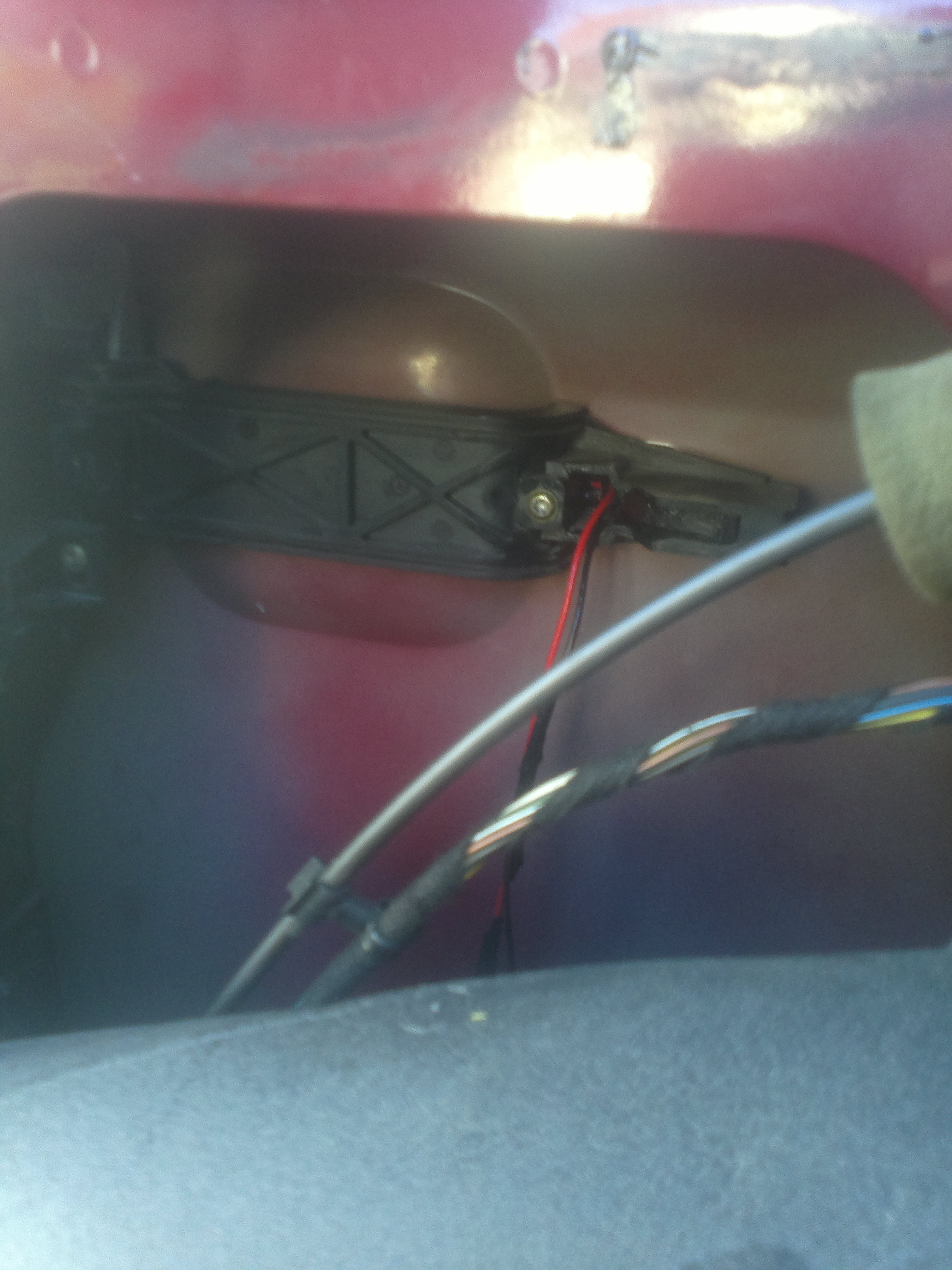

evo ljudi da se javim za ovo moje...ja sam uradio samo vozaceva i suvozaceva vrata zbog manjka vremena. zadnja mozda sutra. sve je prosto kad misli covek (izbusis,stavis,spojis) i kraj ali nije bas tako prvi put kad se radi. suvoyaceva sam vec brze uradio jer sam znao unapred sta me ceka.
prvo izbusio rupe burgijom sesticom Slika Slika Slika
kada sam skinuo tapacirung,ovi kablovi i dzeksna za retrovizor..ljubicasta zica br 9 na dzeksni je stalni + a bela na br 10 je masa koja se prekida ili pusta da tako kazem.
na diode treba povezati kablove sto blize glavi diode da onaj prostor u kvaci ne bude mnogo zauzet (ja sam se prvi put zajebao) pa morao turpijati i stanjivati ovaj plasticni pimpek sto drzi plasticni okvir cele kvake i brave sa unutrasnje strane lima
jer ce smetati kablovima ako se ne zaleme sto blize klavi diode,nekih 5mm da se naravno ne sjebe dioda zbog lemljenja.
kada se ubaci kvaka sa kablovima propustiti ih do dole zbog spustanja stakla i ja sam ih po ivici oplate i gume kojom je vezana za lim doveo do gornjeg desnog dela vrata tj dzeksne na koju sam ih spojio.
ovo je malopre slikano
sve u svemu izgleda prosto ali prvi put jebe ovo jebe ono...posle vec ide lakse. meni je super i zadovoljan sam kako izgleda. izvinjavam se ako nisam ovo dobro sve napisao,potrefio kad koju sliku trebam da ubacim za koju recenicu i tako to...trudio sam se :)

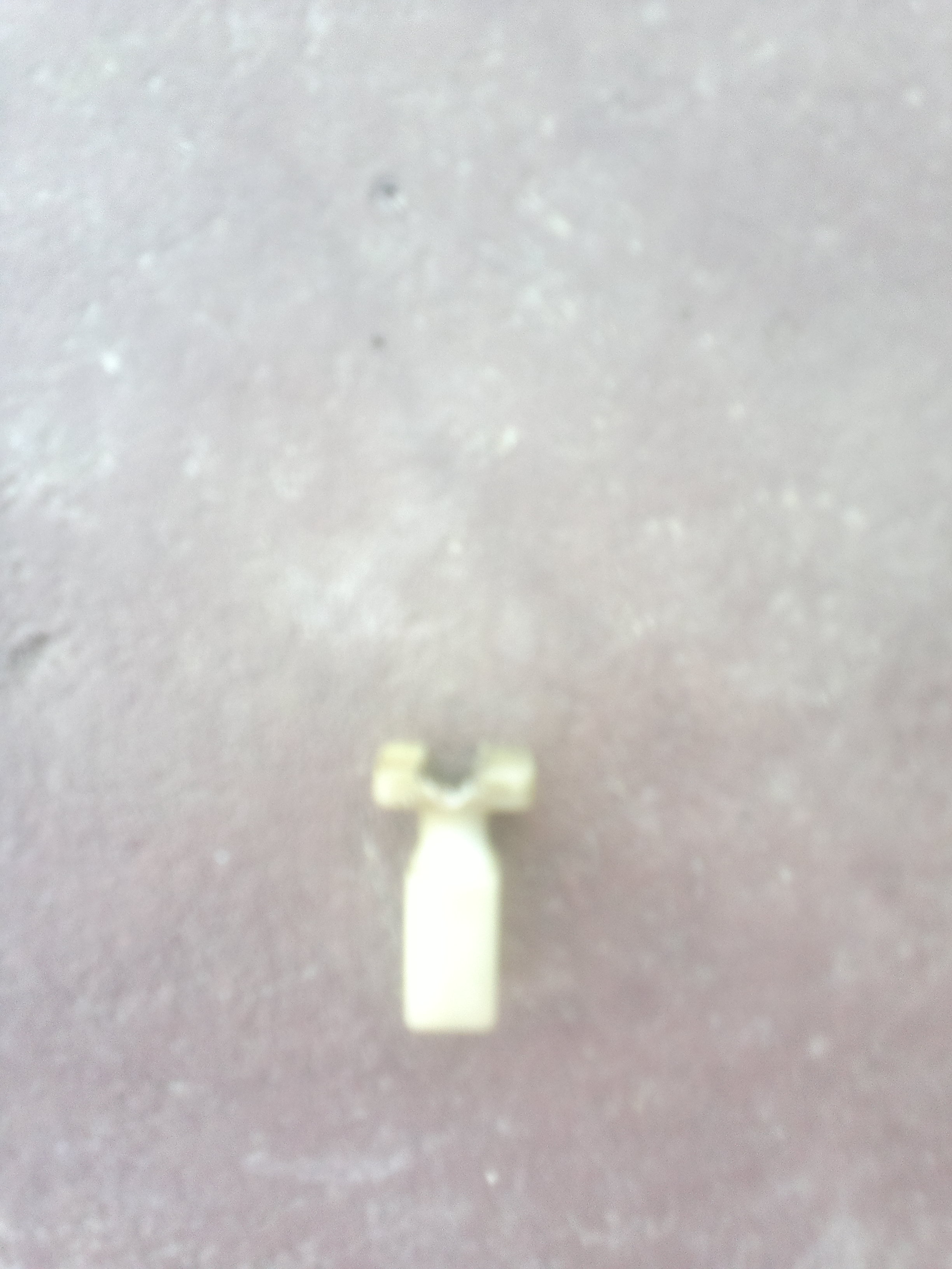

Poruka od limun86 » nedelja, 22. maj 2016. u 22:01h
a da,posto sam uzeo diode od 100 stepeni bacanja svetlosti one su sitne,jesu 5mm ali im je glava kratka pa za njih nisu imali one plasticne okvire-nosace. onda sam ja sa unutrasnje strane skinute kvake,nalio neke tecne plastike koja se stvrdne. ne znam kako se zove..u dva sprica u jednom je neka crna masa a u drugom bela. istisnuo,izmesao i naneo na diodu gde ulaze zice u nju. i odlicno drzi diodu u rupi.
