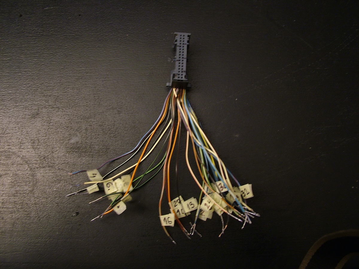

Zahvaljujući članu Vučki-ju, nabavljen originalni konektor sa delom instalacije, (hvala i ovim putem Vučki):
Žice blankirane i kalajisane, obeležene sve i to je na kraju izgleda ovako:
Zanimljivo ali konektor ima 32 mesta a samo 26 žica povezanih. Pinovi 3, 12, 14, 15, 29 i 31 su prazni tj.bez žica.
Povezao sam + na pin 2, a masu - na 17 i naravno ne dobih ništa. Raznim kombinacijama žica uspevao sam da dobijem da prorade odredjene sijalice poput migavaca, nevezivanje pojasa, duga, kratka svetla itd. ali pozadinsko osvetljenje nisam dobio.
Ako neko ima ideju kako povezati da mi rade lampice i pozadinsko osvetljenje, neka sada kaže ili neka večno ćuti :D

Uzima se standardni konektor, tj. prvi koji ima dovoljno zica. Daklem ako ti treba 26 zica, i imas standardne konektore od 24 i 32 (ako se dobro secam idu po 8 ), onaj od 24 je mali, a neces praviti svoj specijalni konektor (posto je to skupo), pa uzimas onaj od 32.
Inace u semi iz tis-a su prazni samo 14 i 29. Recimo pin 3 se koristi kod automatika, i tu dodje relej koji ne dozvoljava da izvuces kljuc dok se ne ubaci u parking poziciju menjaca.
Sto se tice svetla... sto na pin 2? Bojan napisa na pin 4, a i na semi se vidi da je 4.
Struja pravo sa osiguraca dolazi na pinove: 1, 2, 5, 22 i 27. Ko sto bojan napisa, i sama tabla ima svoju elektroniku, pa je moguce da ti treba struja i na ovim pinovima (mozda samo na nekima od njih) da bi to proradilo. Ako je uopste moguce, posto mozda ceka neki dig. signal od GEM-a ili neceg desetog.

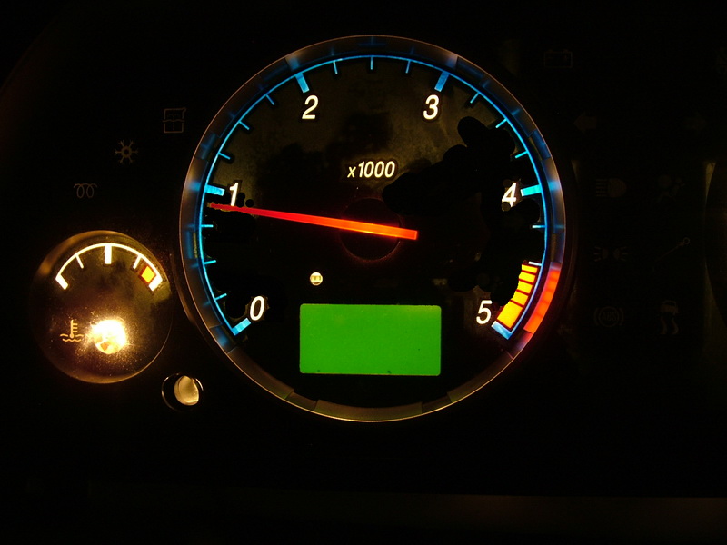

Poruka od FM III » sreda, 16. dec. 2015. u 00:25h
Danas sam se malo igrao sa bojama i evo prvih rezultata:
Nikako da uspem da izvučem na slici, ali okvir obrtaljke je žute boje a drugi je beo. Ostaje mi da nadjem prave nijanse boja pogotovu za plavu.
Ako imate neki poredlog recite da probam i da nešto iskombinujem.
Re: Dovodjenje napona na instrument tablu Mondeo mk3
Poruka od BojanM » sreda, 16. dec. 2015. u 08:17h
Bele brojke i simboli, cijan (plavi) podeoci :)

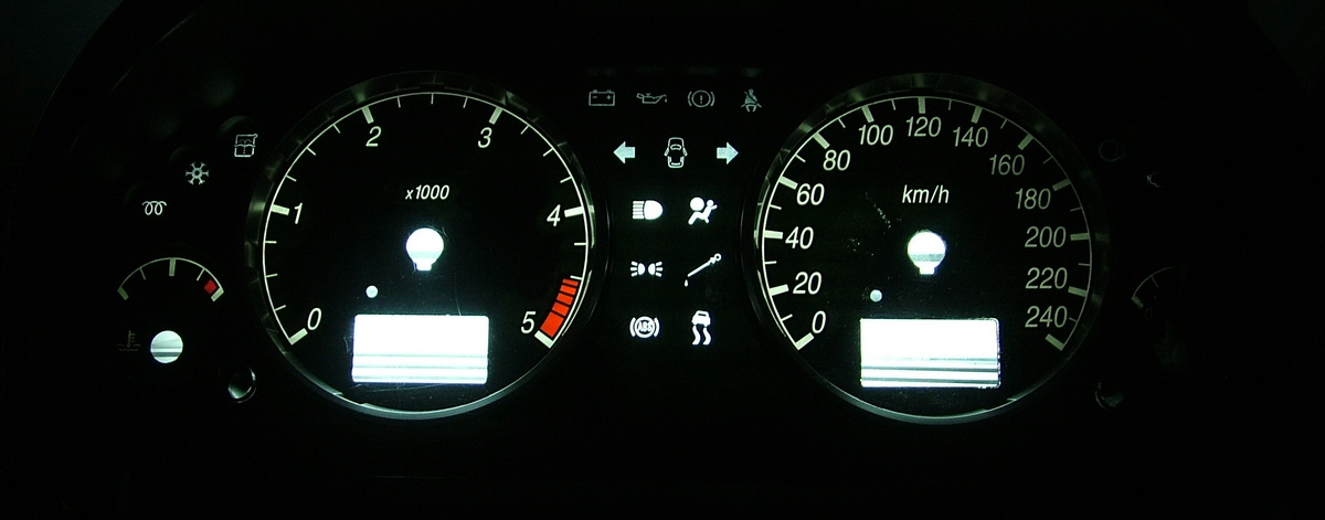

Gruba montaža na šta mislim:

Uh najradije bi ovako nešto, sa razlikom da su brojke u belom:
Poruka od BojanM » sreda, 16. dec. 2015. u 15:09h
To je otprilike to. Ovako je to ispalo na mojoj skici...

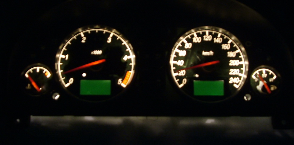

Možda postajem dosadan, ali evo jedne radne verzije samo obrtaljka za sad:
od silnih pokušavanja, vide se tragovi preteranog grebanja i skidanja boje. Samo da izdrži dok se ne odlučim :D .
@ Dalmatinac ne bih baš od ST-a, ipak je ovaj moj teška čadjara, a i kada budem odlučio kombinaciuju boja, imam još 1 tablu kao moju, pa ću da sve pripremim i onda samo ova crna plastika se menja na kolima ;) .
Poruka od BojanM » sreda, 16. dec. 2015. u 18:01h
FM III piše:Nego jel se meni čini ili si crtice sa brojkama ostavio belo, ili samo brojke u belo?
Loša fotomontaža pa je probilo belo na debljim linijama. sign0007 Mislio sam upravo tako kako si napravio na tvojoj "radnoj verziji". thumbsuph
