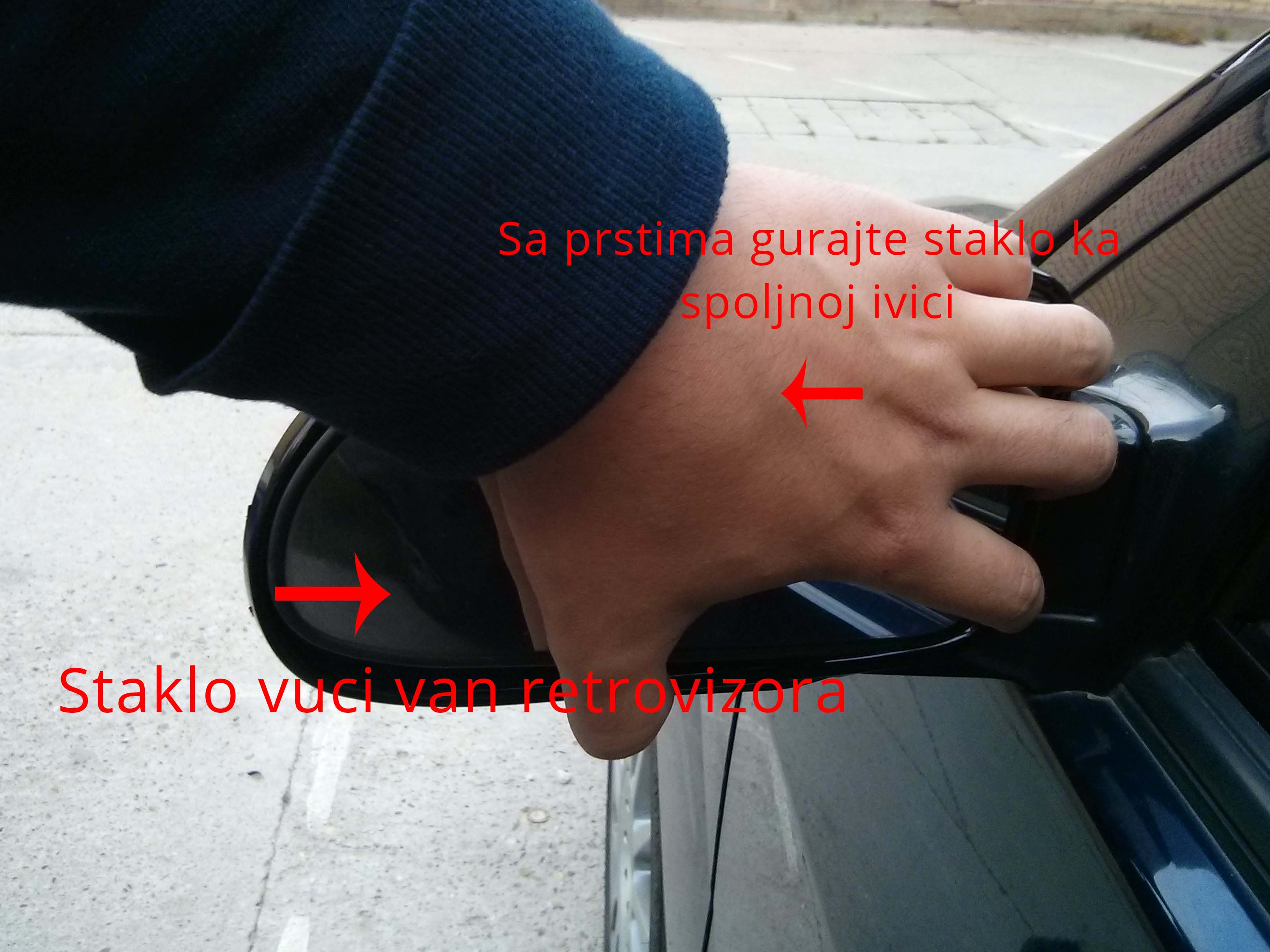

Vadi se kao na ovom snimku ( snimak je za focus mk2) samo sto bih dodao jos par sitnica posto se staklo ne otkaci bas tako lako kao na snimku
znaci koraci su isti, gurnete unutrasnji deo retrovizora unutra i otkacite retrovizor ali sa malom izmenom:
sa unutrasnje strane stakla probajte da uvucete prste i da gurate staklo ka spolja kao na slici. A sa drugom rukom vucite staklo prema sebi

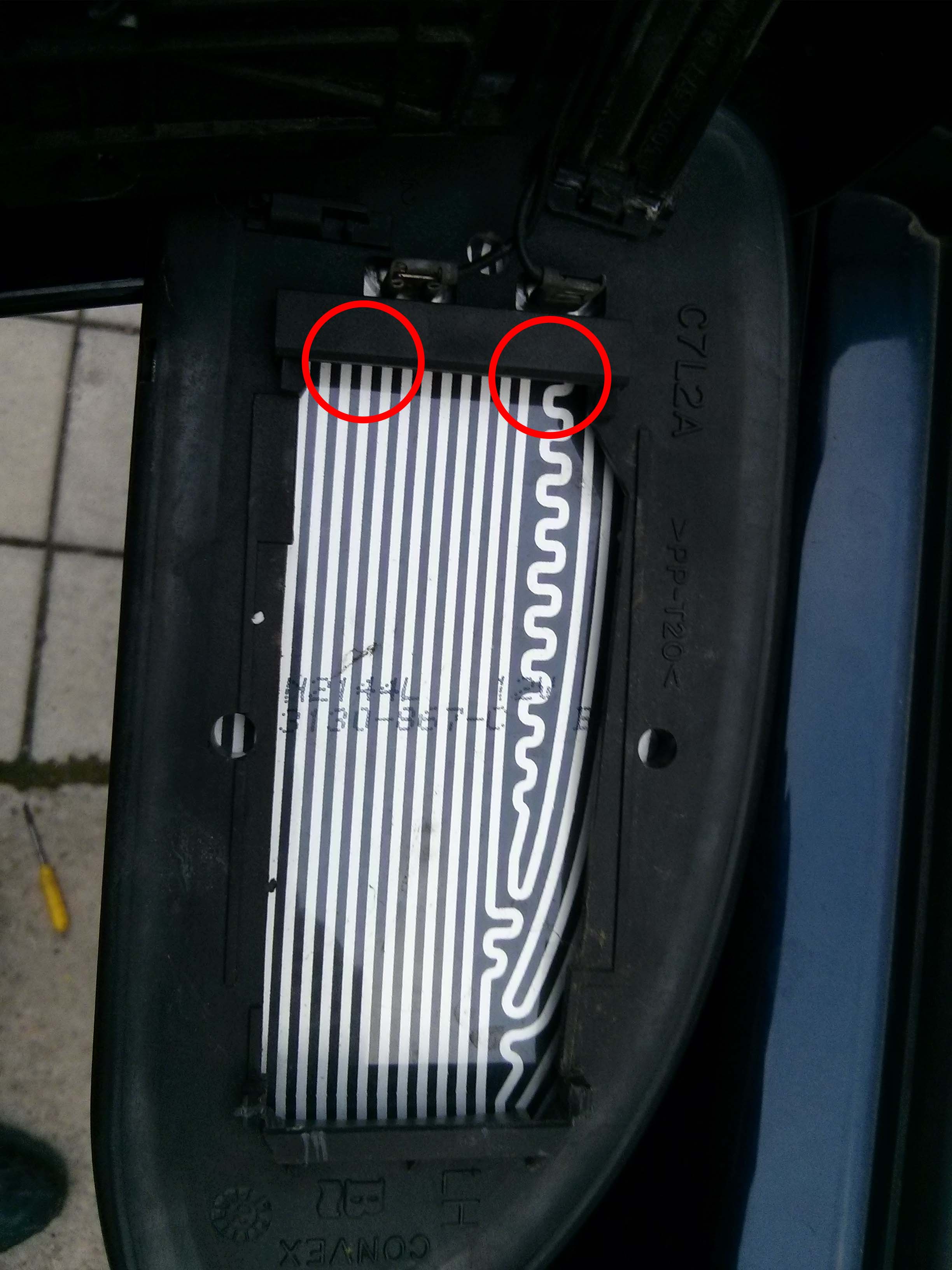

staklo ima 2 kopce sa unutrasnje strane. Kopce se nalaze iza plastike na mestu gde sam oznacio crvenim kruzicima
Kopce se kace za ovu tanku plastiku

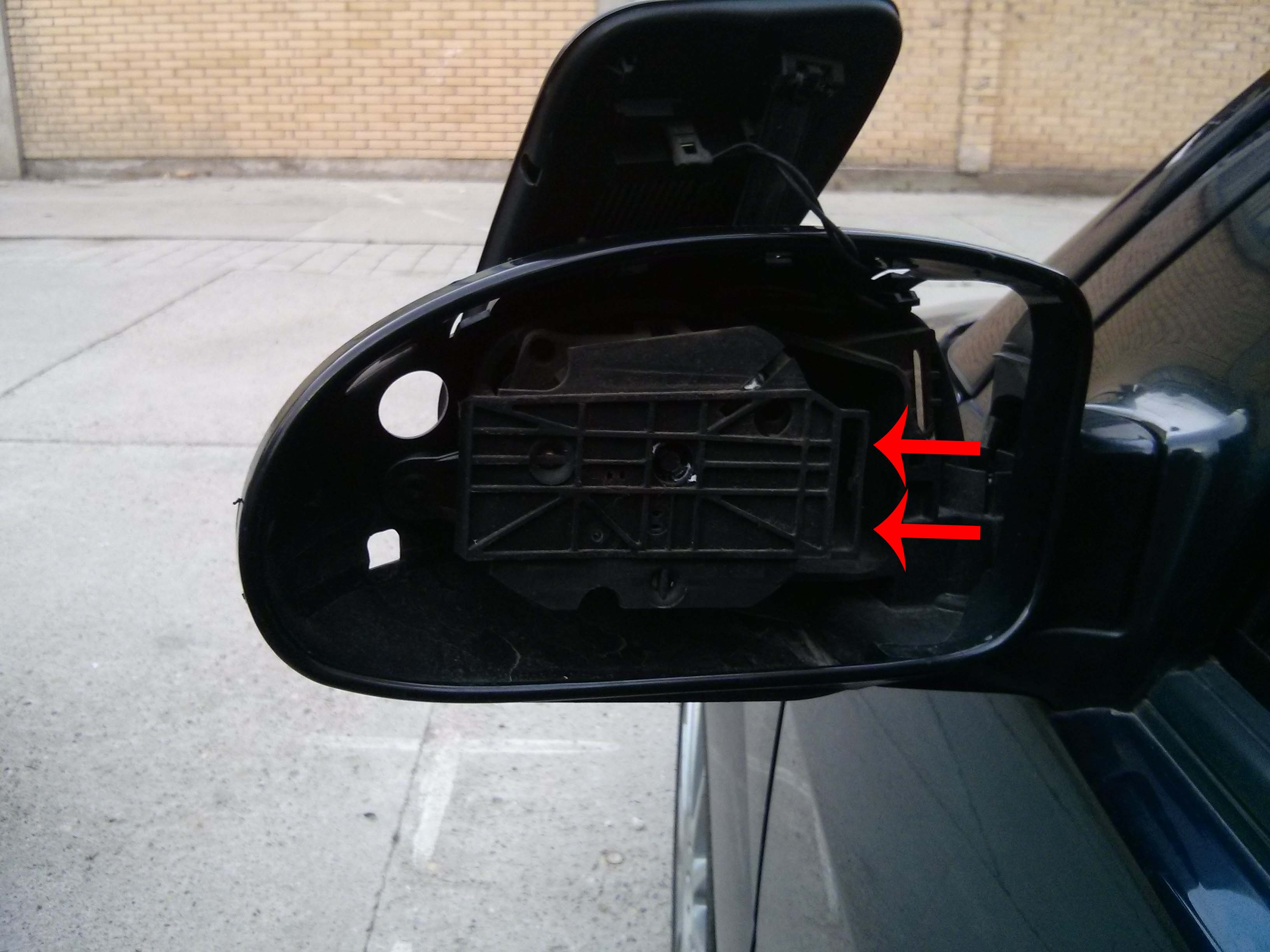

Не ради ми грејач на левом ретровизору и стакло се прилично тресе и дрма, па ствара веома мутну слику, још од кад сам га купио. Реших напокон пре мразева да средим то, ал кад сам исто овако пробао да скинем стакло да видим да ли је кружно качење или ово као код тебе на сликама, заједно са стаклом ми је изашао напоље и овај пластични део што сам заокружио. :blink:
Зна ли неко у чему је фора? Ухватио ме је мрак, па сам само некако све вратио назад.

da li ti je retrovizor originalan ili zamenski ?

Ja sam imao isti problem, isto se desilo, ispostavilo se da je neko zalepio staklo od drugog auta. Stavio novo staklo (500kimti kod Gila i Sima) i sve ok.

Требало би да је фабрика, нисам сигуран. Рекао бих овако по квалитету пластике, не изгледа ми да се разликује од десног.
DonKihot piše:
subota, 16. nov. 2019. u 18:15h
Ја сам зато и хтео да скинем да видим које стакло ми треба. Како си успео да га одлепиш?
Иначе, вечерас сам палио ауто и за дивно чудо ништа више не тресе, стакло скроз мирно. :blink: :blink: Али свакако ми и даље не ради грејач.
