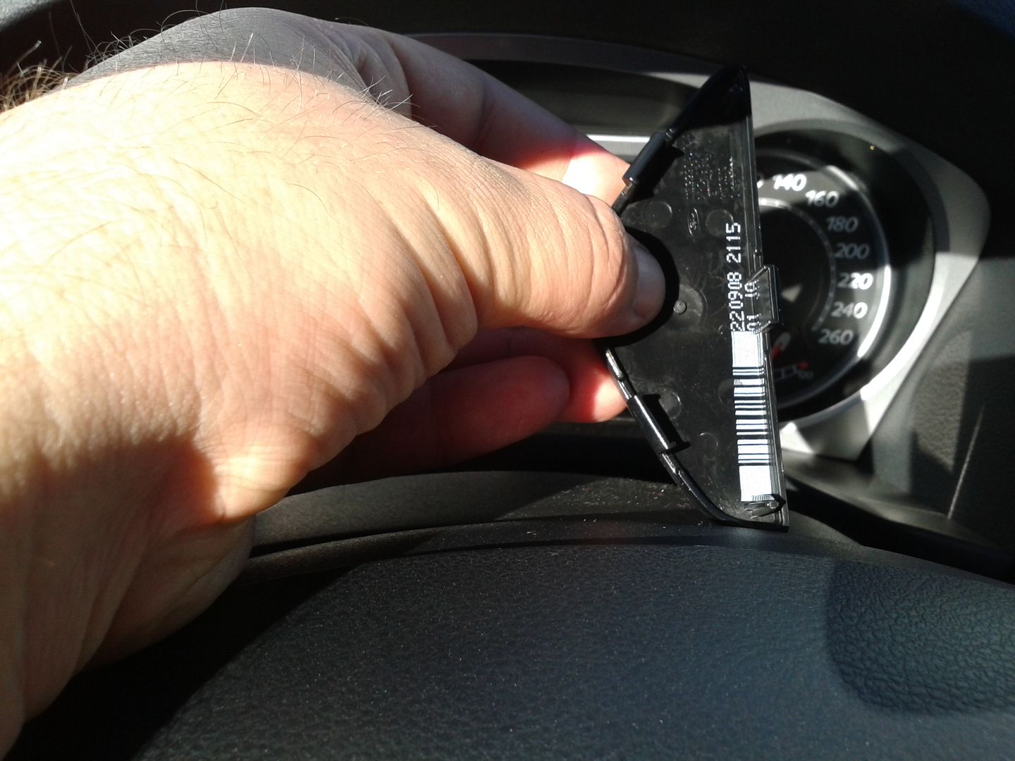

1. Skinuti poklopce (trokutiće) tako da se sa ravne strane zavuče nešto tanko - nož, šrafciger.. i lagano se zadigne prema gore. Ima samo jedna kopča na sredini.
Slika trokutića:

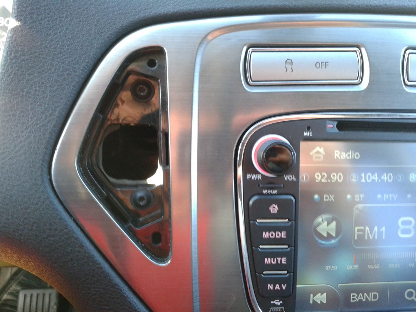

2. Iza svakog trokutića su 2 torx T20 vijka (4 ukupno). Iza lijevog trokutića je rupa koja je predviđena za Ford power tipku - pripaziti da gornji šeraf ne padne u rupu. Najlakše rješenje je zalijepiti komad selotejpa preko rupe i nema brige.
Vijci iza trokutića:

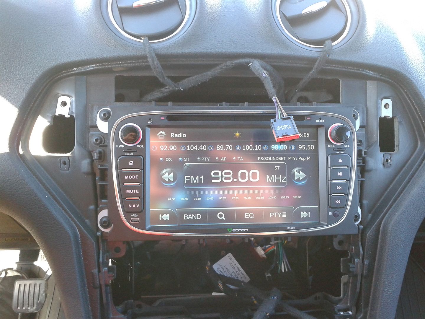

3. Zatim treba podići poklopac naslona za ruku kako ne bi smetao.
Okvir tunela se čupa van, nema nikakvih vijaka, samo su kopče. Ima dvije kopče kod naslona za ruku (u kutevima po jedna sa svake strane), 2 kod mjenjača i 2 ispod pepeljare. Mjenjač staviti u četvrtu radi lakšeg pomicanja okvira tunela.
4. Sve to da bi se moglo doći do 2 torx T20 vijka koji se nalaze u kutevima iznad pepeljare
5. Nakon toga se lagano povuče plastika radija i ide van lagano, skupa sa klimom.
Prvo treba otpojiti gornje konektore (ESP, žmigavci, grijanje šajbi). Na konektorima s donje strane su male kopče koje treba pritisnuti unutra i konektor lagano povući van. Nije potrebno vaditi prekidače.
6. Zatim spustiti plastiku dole i otpojiti gornji konektor klime - na sredini ima mali gumb koji treba stisnuti i kopču iza njega povući prema dole i konektor sam ide van. Donji nije potrebno vaditi.
Radio drže 4 šerafa T20, njih skinuti i to je to..
Slika Sony 6CD, stražnja strana:
Radio povući van, otpojiti antenu i konektor. Konektor se otpušta prebacivanje plastične kopče unazad (vidi se na slici).
Prostor za radio je dosta mali, možda ćete imati problema sa stavljanjem aftermarket HU radi stražnje plastike. Lijevi dio sam morao otkinuti jer nije bilo mjesta za antena adapter a i konektor GPS-a je baš na toj visini kod Eonona.
