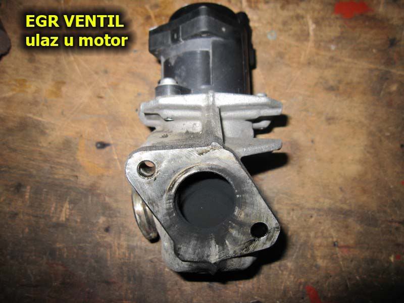

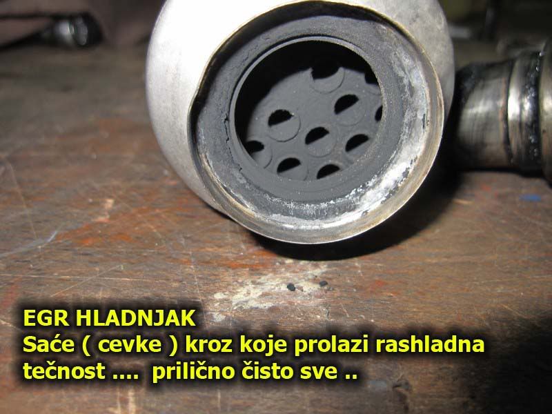

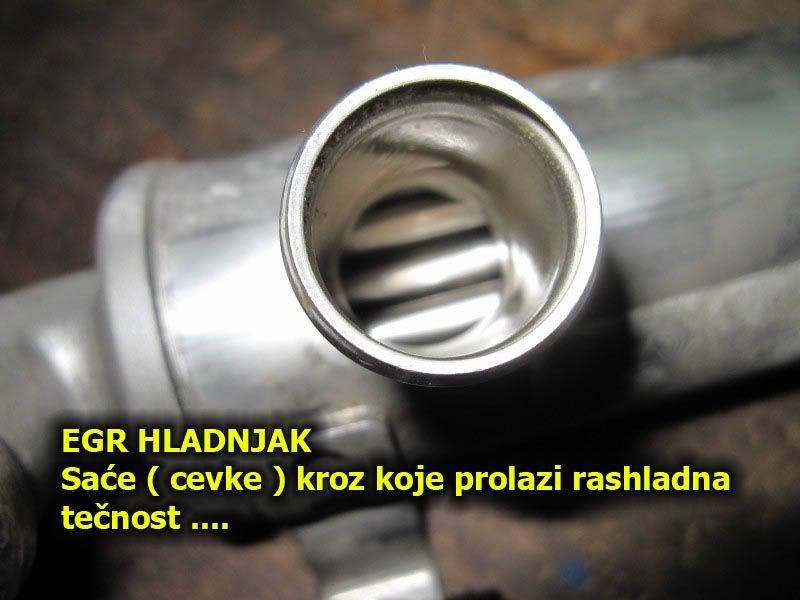

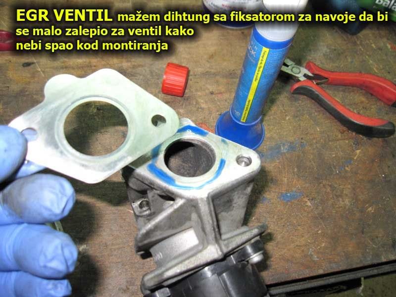

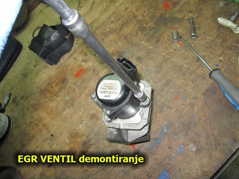

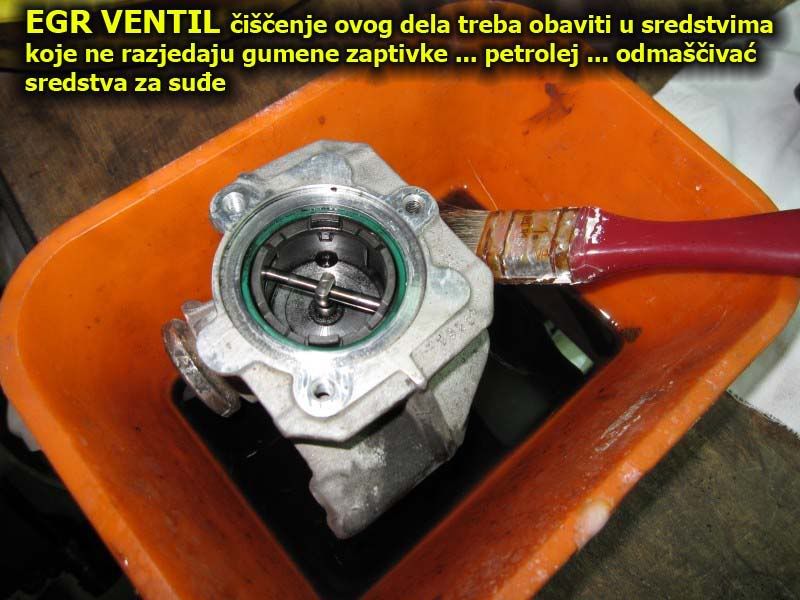

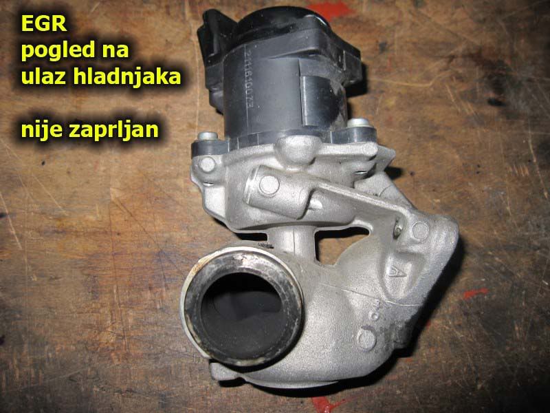

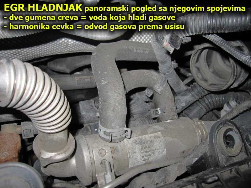

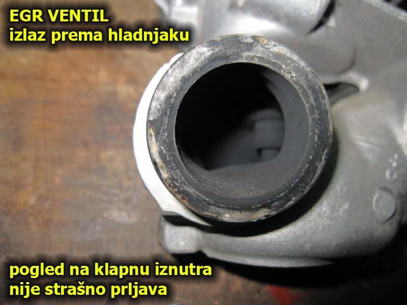

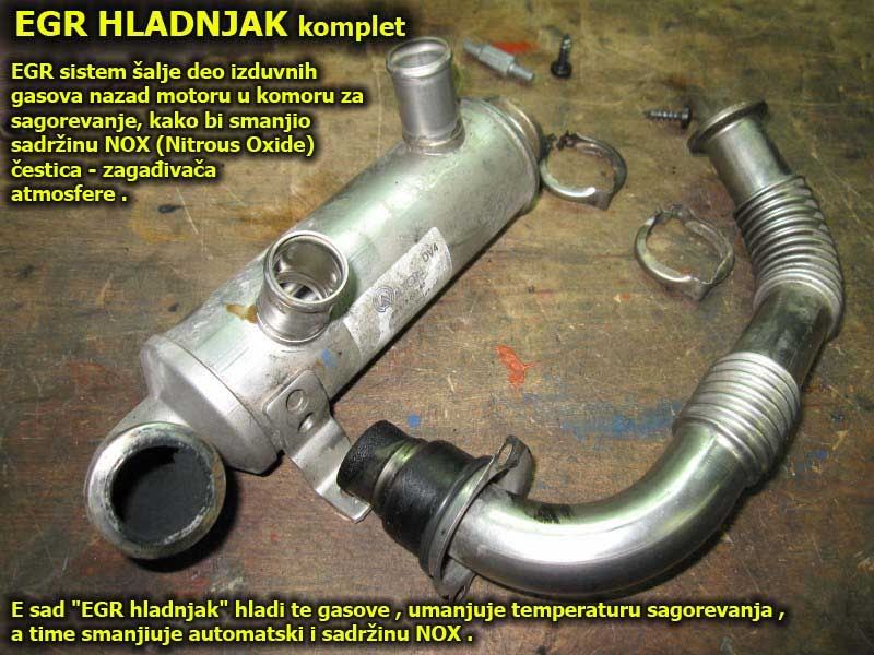

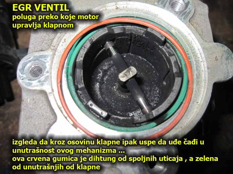

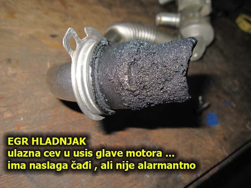

OKO DEMONTIRANJA SVEGA I SVAČEGA KAKO BI SE PRISTUPILO EGR SISTEMU.
Demontaža EGR sistema ima par strana koja ga čine onako malo neobično zahtevnim za nas majstore amatere bez boljeg alata :
- nepristupačnost celom sistemu , pa je potrebno dosta demontirati sklopova kako bi mu se prišlo
- kako je sve dosta nabijeno i nepristupačno , treba imati jednu malu spravicu za nedaj-bože , a to je magnetna pecaljka , koja će vam poslužiti za vađenje slučajno ispuštenog sitnog alata ili šrafova u nepristupačna mesta

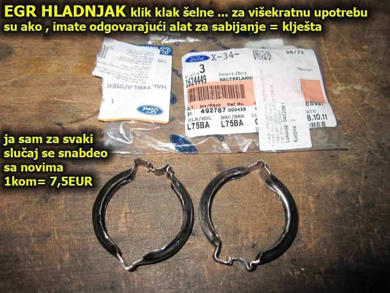

- u sistemu postoji par šelni koje su jako neobične za naše kućne uslove , jer ako nemate odgovarajući alat da ga neoštećene skinete i montirate možete da dođete u situaciju da nešto budžite i da vam sistem falšira vazduh
- zatim treba strogo voditi računa kod čišćenja sklopova gde ima gumenih/silikonski zaptivki da ih ne čistite sa rastvaračima, jer će promeniti oblik i povećati se u veličini
Ja sam ova klješta kupio na Bubanj Potoku za 15EUR , ali bez njih je teško elegantno baratati sa ovim šelnama .... može eventualno krokodilkama , ali ćete se namučiti ....

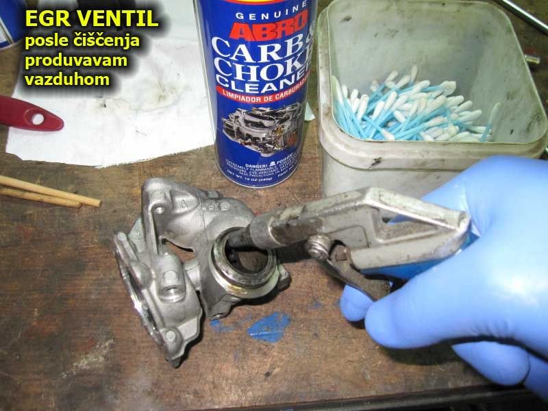

Ma , ja nisam imao nikakvih problema u radu motora ... neko ce napisati da sam lud sto cackam ono sto radi ... ha ha ha

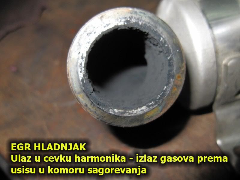

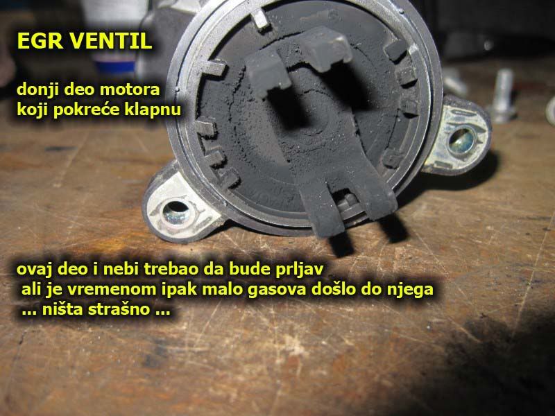

Malo sam bio dokon ... ustvari, kopkao me je ovaj sistem da ga otvorim .... jer njegovo stanje moze donekle da mi ukaze o stanju motora
Ovaj auto je kupljen .... ono .... na nevidjeno , od dilera u Beogradu - jednostavno svideo mi se ... a kilometraza na satu je bila 82.000 km.
Diler je trvdio da je ova kilometraza ok , a ja nikom nista ne verujem ... pa proveram kad sam ga vec kupio !!!
Ali , na osnovu dosadasnjih posmatranja , izgleda da je auto OK i svi ti kilometri izgleda su OK !

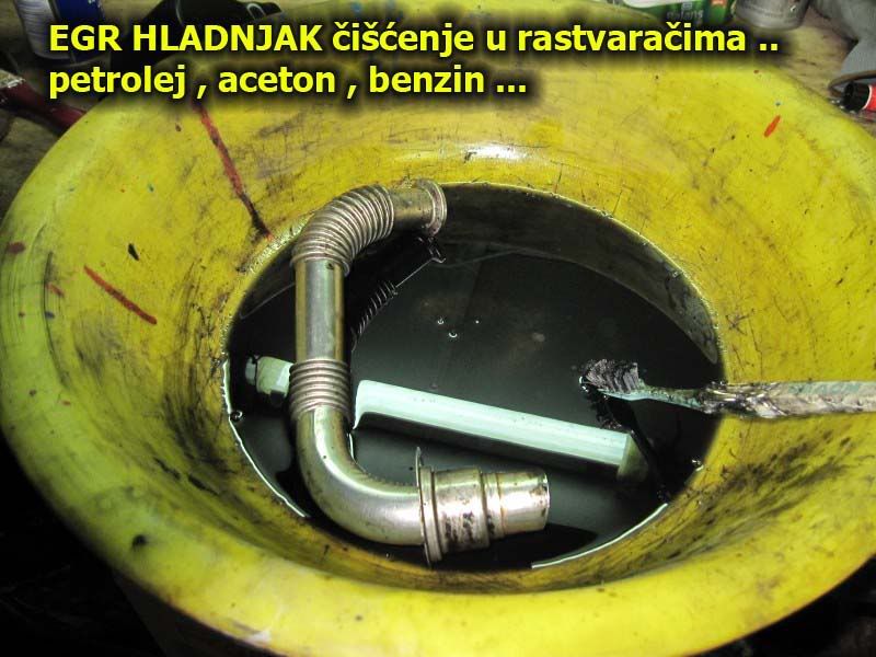

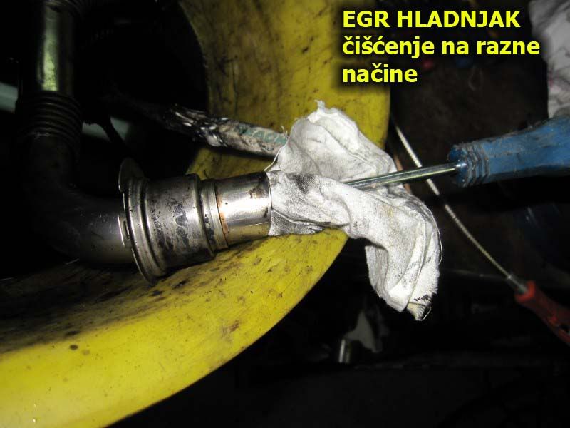

Sto se tice sredstava za ciscenje :
- metalne delove najbolje da se ciste ACETONom , ali njega je tesko naci = moze zamena razni rastvaraci , razredjivaci , sprejevi za carburatore i tako to = svi oni sadrze pomalo acetone ili ostale agresivne materije ..... moze i benzin
- gumene delove nikako sa ovim gornjim sredstvima ... jednostavno ce se izvitoperiti ... samo blaza sredstva ... neki odmascivaci , sredstva kuhinjska za sudje i tome slicno
- plastika ona trpi dosta razne razredjivace ( moze benzin ) , ali sve pazljivo !!
- treba dosta krpa , cetkica , kompresor da produvas sve ( ako imas ) , rukavice zastitne po potrebi ...
Eto to .... ako jos sta treba javi ...
