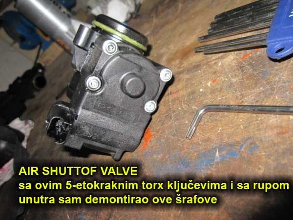

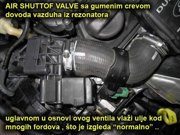

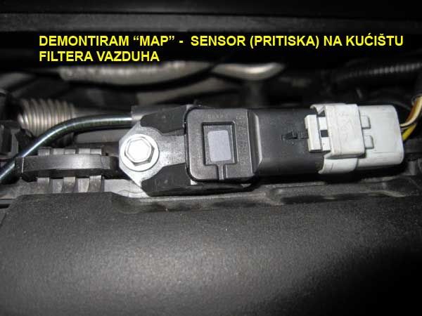

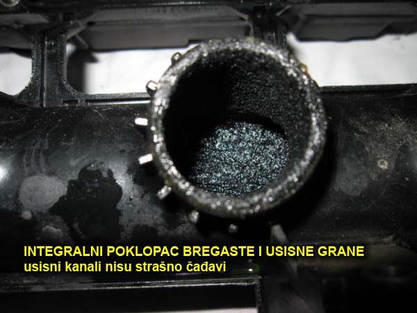

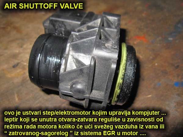

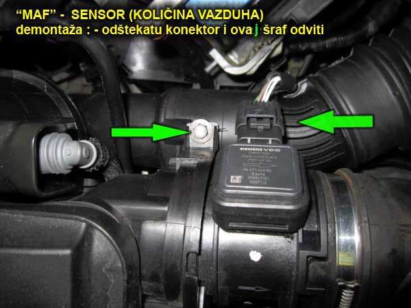

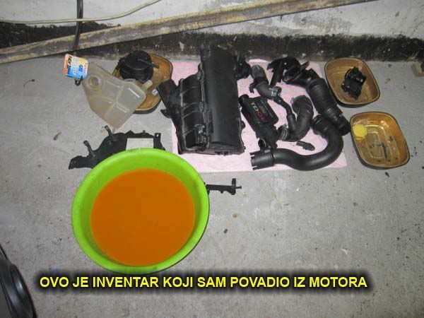

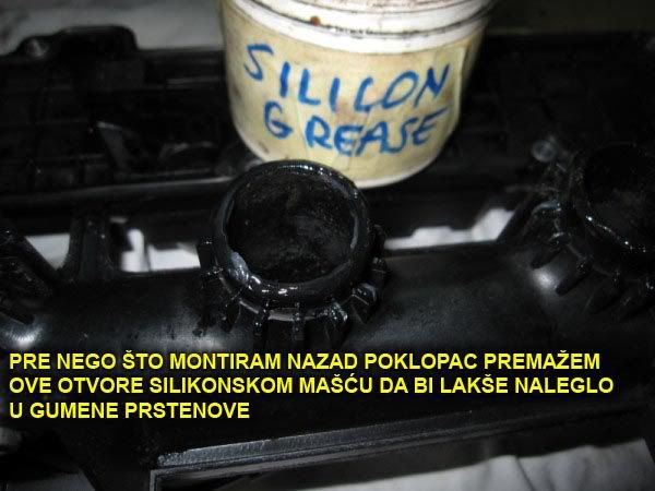

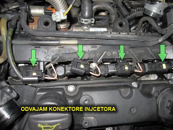

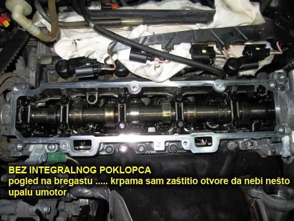

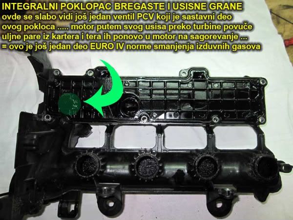

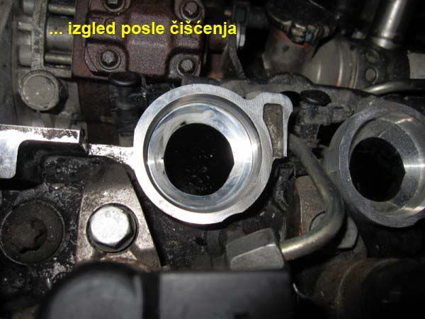

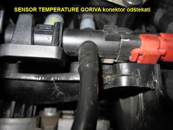

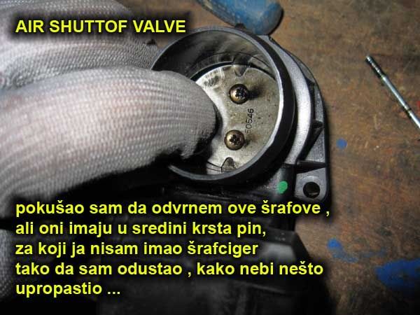

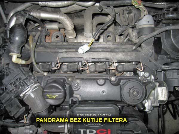

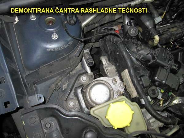

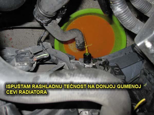

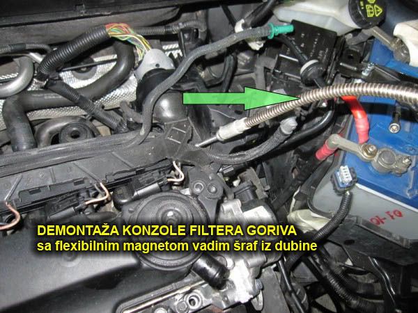

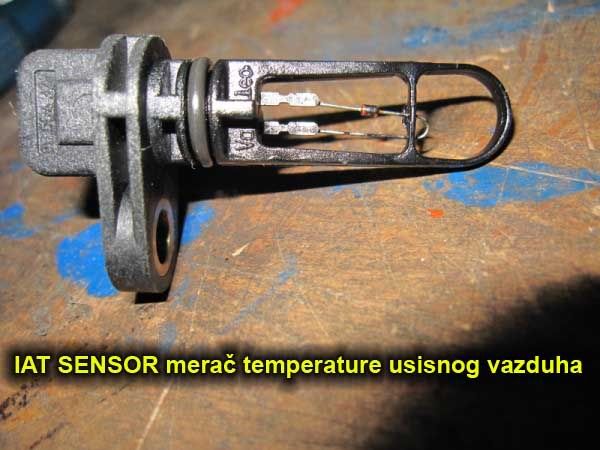

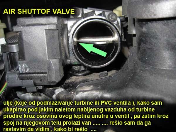

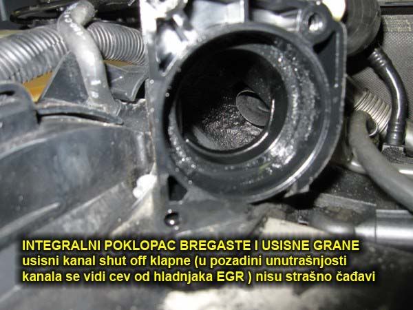

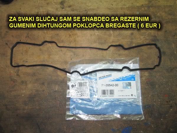

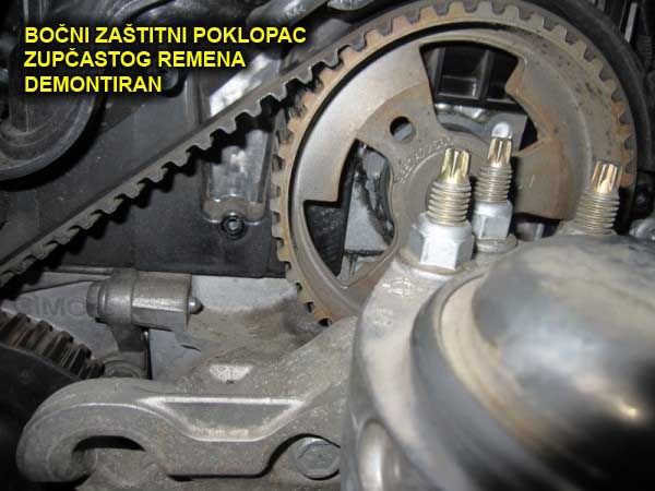

Rešio sam da zavirim malo u EGR sistem i sve ostalo što je vezano sa njim ... usisni kanali i ostalo ....
Naime , pošto sam pazario vozilo sa relativno malom kilometražom ( 82.000 KM ) imao sam sumnju u ovu cifru ... Jedan od manje više relativnih pokazatelja stanja motora je i stanje u sistemu EGRa .
Što se tiče alata - imam arsenal popriličan - zadnjih 30 godina pomalo sam ga sakupljao.
A teoriju dobijam preko interneta i knjiga.
Ovo su izvori koje sam koristio pre nego što sam krenuo u rasturanje.
Slika Slika Slika

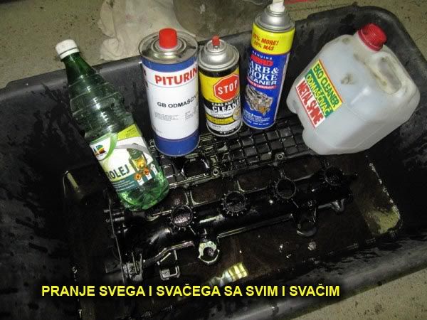

Kako mi je hobi da rasturam i kvarim od malena - krenem ja da se igram.

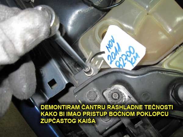

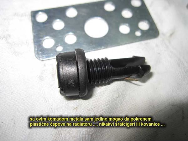

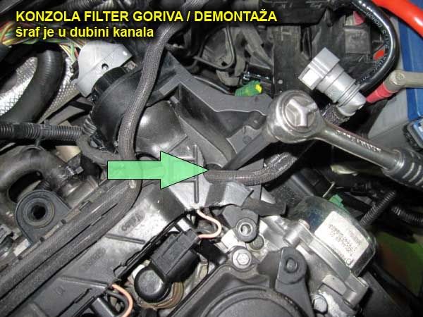

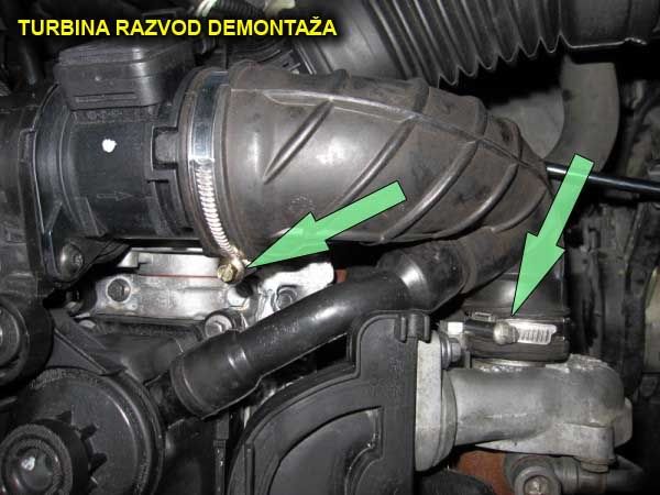

Ovaj posao je trajao par sati bez neke posebne žurbe ... najviše vremena oduzima čišćenje
i nepristupačnost nekim delovima sistema ....

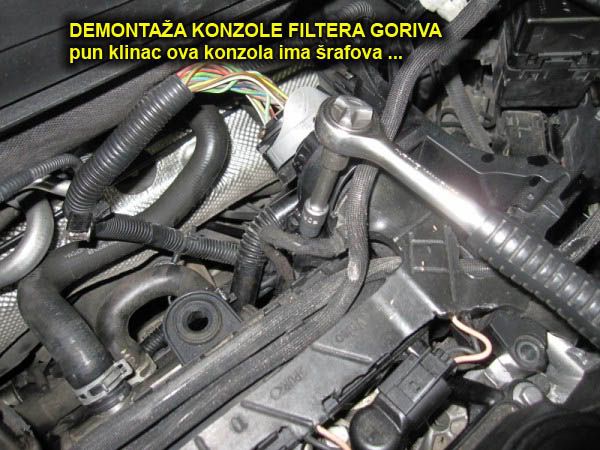

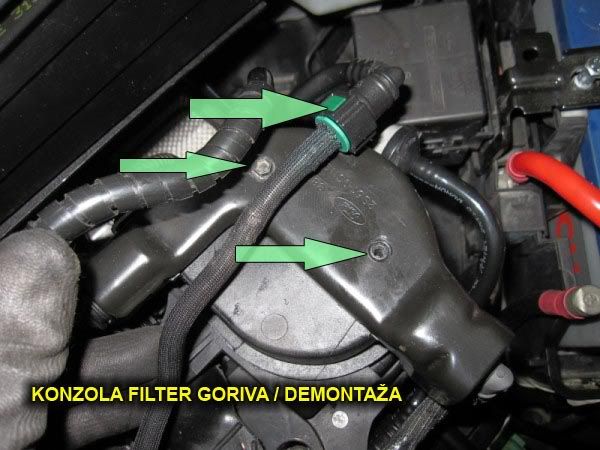

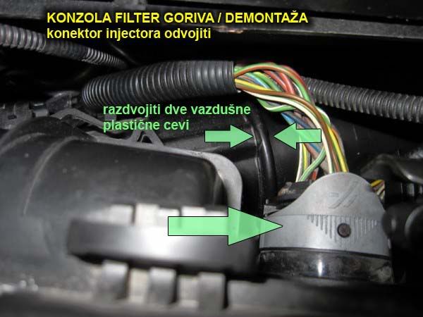

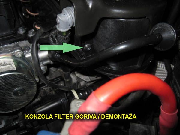

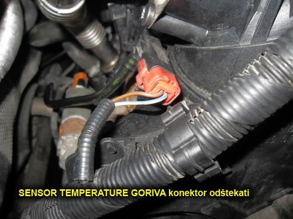

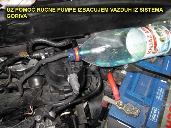

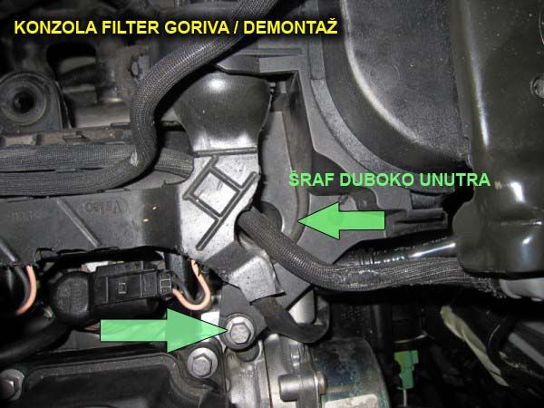

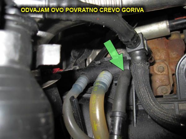

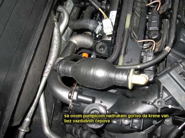

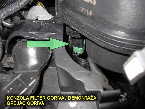

U knjigama piše da pred demontažom filtera goriva pritisak u sistemu napajanjem gorivom treba odstraniti i to na sledeći način ::::
treba izvaditi osigurač električne pumpe goriva, pa zatim startati motor i pustiti ga da odradi na leru dok ne potroši gorivo koje se zateklo u sistemu . Međutim to traje prilično dugo ... pa sam ja ovu proceduru preskočio . Kod odštekanja creva goriva od filtera goriva skoro uopšte nije bilo curenja ...

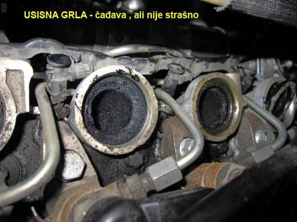

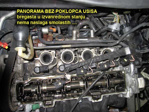

ZAKLJUČAK :
Stanje svega što sam kontrolisao izvanredno ... Tako da mi ona kilometraža sve više uliva poverenja da je istinska !!!

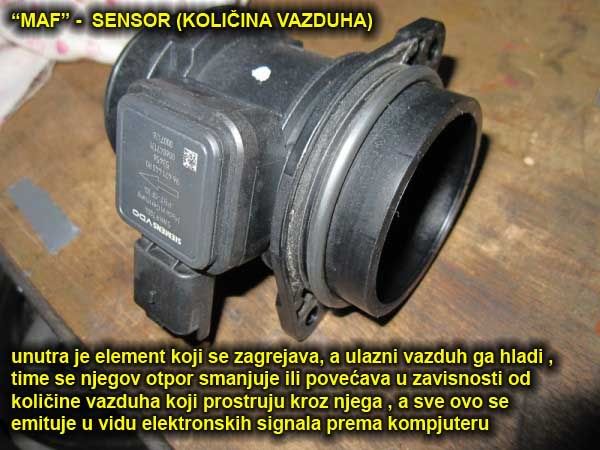

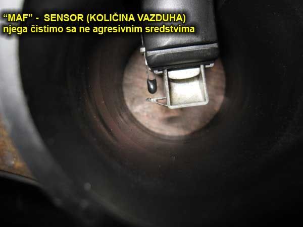

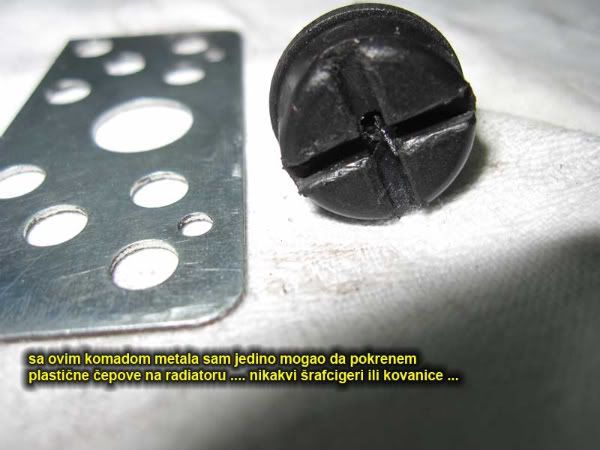

Posto zelim da odradim ciscenje egr-a i protokomera ujedno imam par pitanja. Da li na fiesti kakvu ja vozim iz 2002. godine postoji ovaj hladnjak gasova na egr-u? Ovo pitam jer vidim da ima 1.4 tdci motora i bez tog hladnjaka a i u eTIS-u se nigde ne pominje. Drugo ssto me zanima su ove klik klak selnice, da li se obavezno menjaju ili mogu da se vec postojece kasnije ponovo vrate.

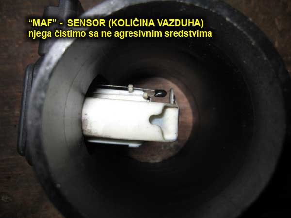

I zamolio bih te da mi odgovoris cime si cistio protokomer? Vidim da pominjes neagresivna sredstva pa sta to tačno podrazumeva. Da li sme to nekom mekanom četkicom da se istrlja sa malo vode i nekom kucnom hemijom. Inace znam da se preporucuje kontakt sprej.

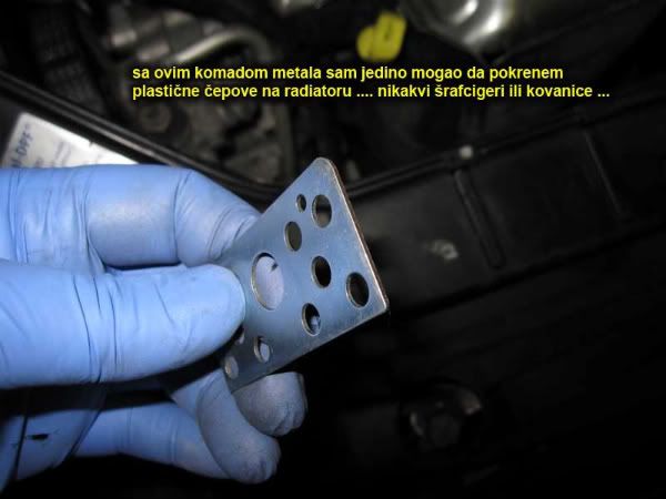

Ratibor piše:ssto me zanima su ove klik klak selnice, da li se obavezno menjaju ili mogu da se vec postojece kasnije ponovo vrate.
Ako se ove selne otkopcaju pazljivo mogu da posluze visekratno , ali samo namestanje (vracanje) njihovo iziskuje umece ili alat odgovarajuci ili jos malo prostora oko njih ...

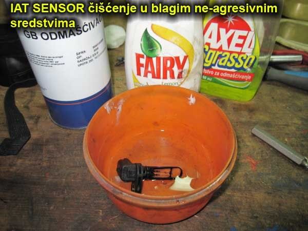

Ratibor piše: zamolio bih te da mi odgovoris cime si cistio protokomer? Vidim da pominjes neagresivna sredstva pa sta to tačno podrazumeva. Da li sme to nekom mekanom četkicom da se istrlja sa malo vode i nekom kucnom hemijom. Inace znam da se preporucuje kontakt sprej.
.... pa recimo, mislio sam eventualno mozda aceton , neki jaki razredjivaci i tako to ....
jer sve se to nalazi u nekoj plastici koja dosta trpi sve i svasta , pa je nepoznato sta je moze istopiti .
Mekanu slikarsku cetkisu = to je okej ! Pa cak mislim da je i taj kontakt spray OK ... moze kucna hemija za odstranjivanje masnoca recimo ...
... ali opet ponavljam ... radi sigurnosti ne treba dugo izlagati ovim sredstvima tertirano mesto ... ovo ja iz mog lisnog iskustva i prepisivanja sa interneta ...

Poruka od Markedjani » četvrtak, 7. jun 2012. u 14:46h
Postoji predviđena tečnost za protokomere...
