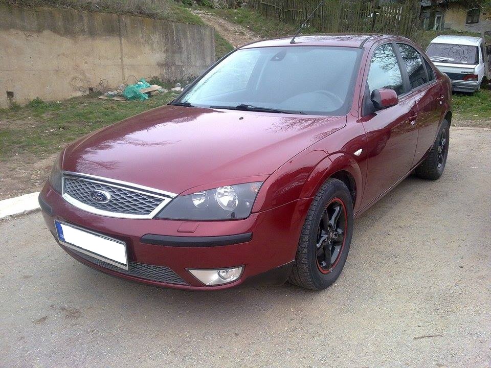

sta cekas, otvaraj maglenke i farbaj u crno isto thumbsuph
Poruka: 13655
Re: Crni farovi Mondeo Mk3
Poruka od dule0911 » nedelja, 20. mar. 2016. u 23:20h
Odlicno su ispali farovi thumbsuph
E sad, sto se tice obrvica, svar ukusa. Licno sam niti tu niti tamo, ok su, ali moze i bez njih. Ono sto meni licno odudara ovde jeste hrom na masci, ili ova lajsna na haubi, ne mogu da preciziram ovako sa slike. Mozda je drugacije uzivo, ali mi se to ne uklapa u crnu varijantu. Mozda bez te lajsne na haubi? Ili bez nje, i sace na masci da se ofarba u neku tamniju boju da se bolje uklopi sa farovima? Hrom okvir vrv u toj varijanti moze da ostane da malo razbije crnilo.
Eto, to je samo moje misljenje :)

Ja bi maknuo lajsnu sa haube, ofarbao u crno gornju i donju masku (krom maske može ostati) te umetke branika u boju auta.
Ne brini za farbu ako si odradio primer, filler, baza i dovoljno dugo čekao između slojeva da se posuši.

danas sam oprao auto, magli mi desi far iznutra. koliko god da sam dobro gledao dok sam ga zatvarao, izgleda da mi je negde promaklo. ovako kad gledam, izgleda da svugde ima podjednako silikona.

mladja_red_mk3 piše:danas sam oprao auto, magli mi desi far iznutra. koliko god da sam dobro gledao dok sam ga zatvarao, izgleda da mi je negde promaklo. ovako kad gledam, izgleda da svugde ima podjednako silikona.
Meni zamagli malo ponekad, u donjem delu, vrlo retko ali desi se i to iskljucivo kad perem auto pa predjem vrucom vodom pod pritiskom, dal je zbog nagle promene temperature ili zbog pritiska pa udje nesto minimalno ne znajem, uglavnom u voznji se ne desava koliko god bilo vlazno napolju, otvori poklopac nazad da ispari to malo vlage ako se zadrzava, ako se ponavlja ucestalo opet silikon u ruke..

kod mene je bas takva situacija, desni far, donja strana. idem sad da ga skinem i da nalijem silikona pa videcu.

Sa crnim točkovima plače za spuštanjem..
I ako dobro vidim - jel to olovo na prednjem kotaču izvana??
To na alu felgama nebi trebalo biti..

na prednjem, jer sa unutrasnje kaci na kandzu. moracu da probam malo da turpijam kandzu, da skinem koji milimetar.
