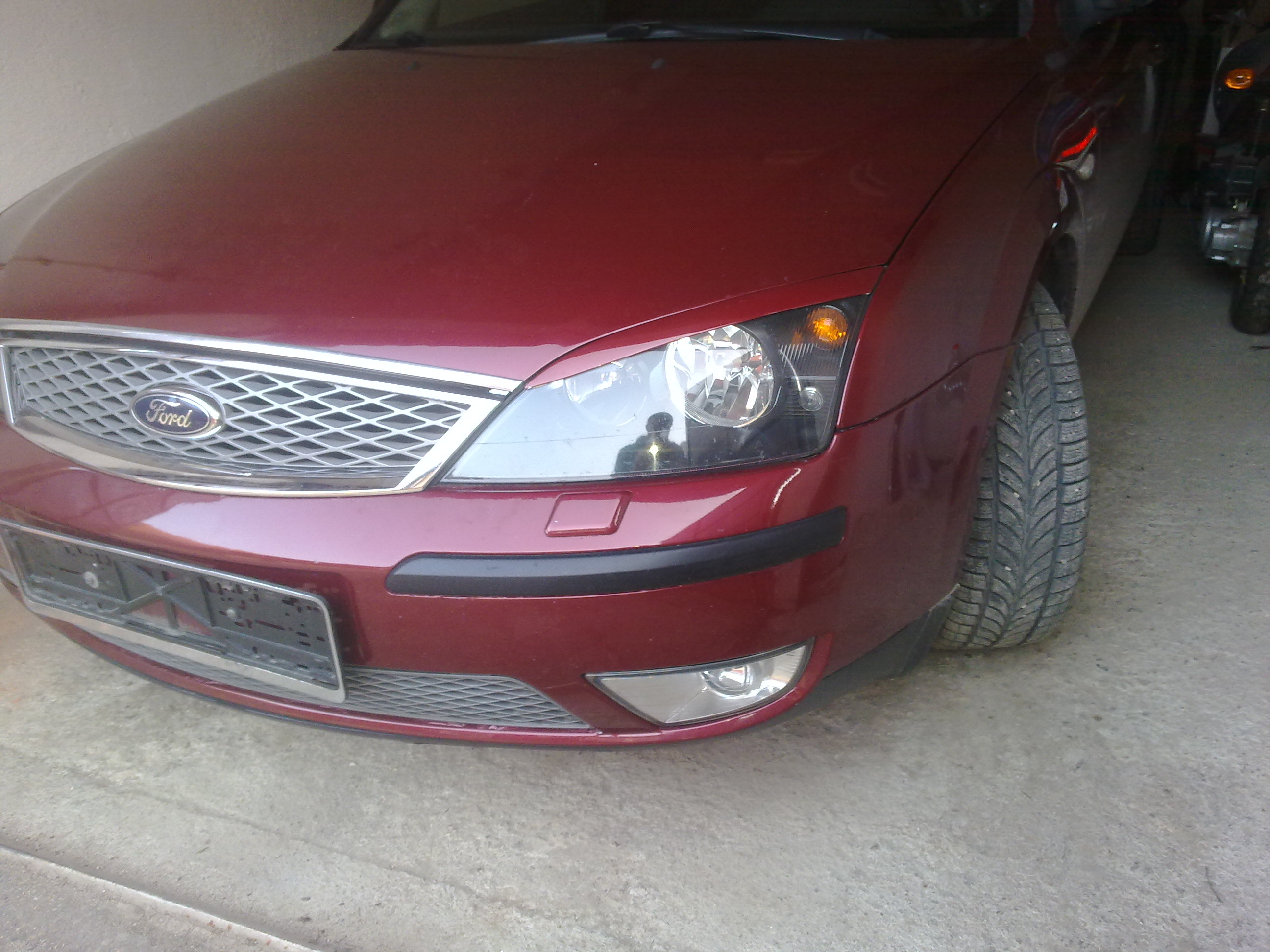

jel moze neko da mi objasni kako se kace slike da vam pokazem kako je ispalo?
nisam do sad kacio ovde slike.

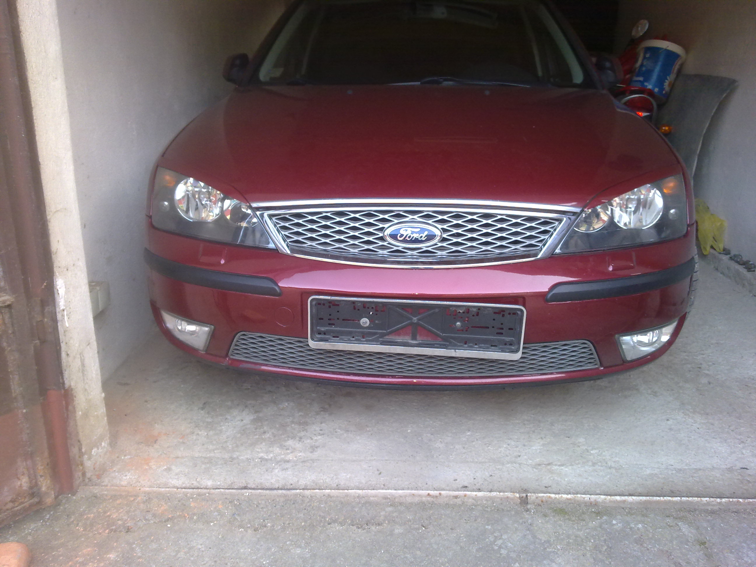

Poruka od mladja_red_mk3 » nedelja, 20. mar. 2016. u 18:42h
Poruka: 9989
Re: Crni farovi Mondeo Mk3
Poruka od sasa_f1 » nedelja, 20. mar. 2016. u 18:59h
Odlicno je ispalo... thumbsuph
Poruka: 8318
Poruka od FM III » nedelja, 20. mar. 2016. u 19:14h
Farovi odlični thumbsuph ali mi se obrve ne svidjaju :( .

Poruka od mladja_red_mk3 » nedelja, 20. mar. 2016. u 19:31h
Hvala, bas sam se namucio dok sam zavrsio. savetujem ostalima koji nisu ovo odradili a imaju u planu da ne pocinju ako nemaju bas debele zivce. ono smirglanje ubija. mnogo je tesko dok sa svih delova skines hrom. jos mi samo fali da pocne da mi se ljusti ova crna farba i tman da poludim. ne bih vise mogao da izdrzim psihicki sve ponovo...otvaranje, smirglanje...uuh kad se setim.
sto se tice obrvica, sta znam... ja volim obrvice kada vidim na nekim kolima, nebitno da li je to mondeo. npr, astra, bora, golf i mnogi drugi. bas mi imaju obrvice taj neki smek, sta znam. zavisi od ukusa. ne znam samo sta da radim sa maglenkama. trenutno se lepo slazu da hrom maskom, al u planu mi je da ih presvucem u zutu foliju. e sad, crni farovi, hrom maska, zute maglenke, crne felne sa crvenim obrucima... na sta ce to sve Boze moj da lici... :/

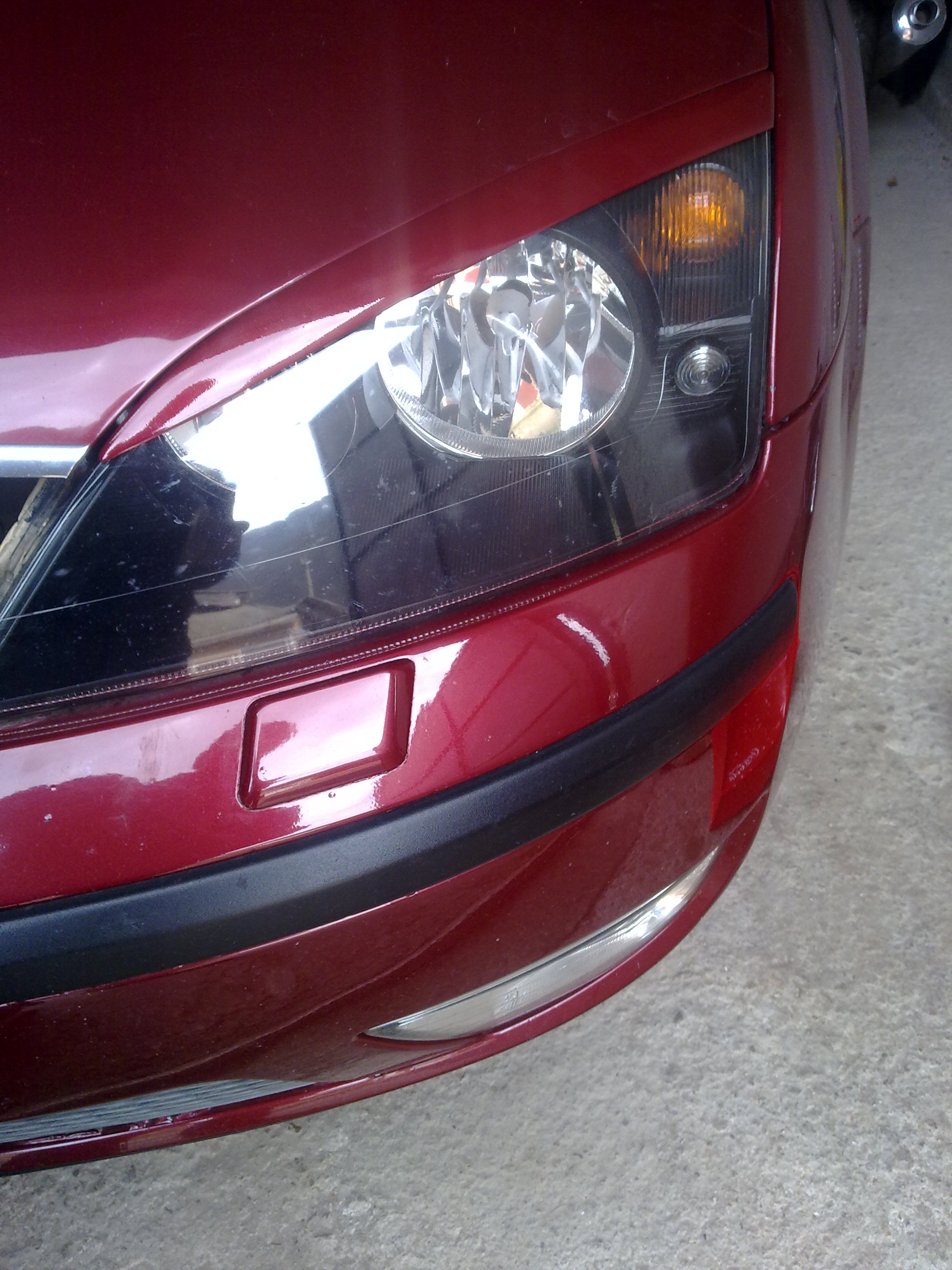

Poruka od FM III » nedelja, 20. mar. 2016. u 19:53h
Ne znam za obrvice ali na drugoj slici se vidi da nisu lepo uklopljene, zazori različite veličine, desni kraj obrvice se ne gadja sa haubom, donji deo se ne gadja isto, čak mi deluje da ni nijansa nije ista.
Možda uživo izgleda bolje, ali na slici je ispalo drugačije.

Poruka od mladja_red_mk3 » nedelja, 20. mar. 2016. u 20:10h
da drugoj slici je samo stavljeno na auto, nije nista lepljeno i uklopljeno. vidis da nema ni maske na kolima. znaci samo tako stavljeno, farovi bez osiguraca pozadi i obrvica samo spustena na far, nema far ni gumu okolo. prva i treca slika su zavrsne.
inace, gledao sam slike mnogih obrvica n mk3 i samo oni koji su farbali far u obliku obrvice su skroz precizno uklopljene. svi ostali koji imaju obrvicu kao ja u vidu plastike zalepljene na far, nikome nije idealno doslo na mesto. ne znam zasto tako.

Poruka od FM III » nedelja, 20. mar. 2016. u 20:28h
Sad sam malo bolje pogledao tu drugu sliku i čini mi se da ako se komplet pomeri za par milimetara u levo (ako far dozvoljava) da bi se dobro uklopilo.
Svejedno čestitke na odradjenom poslu ;)
