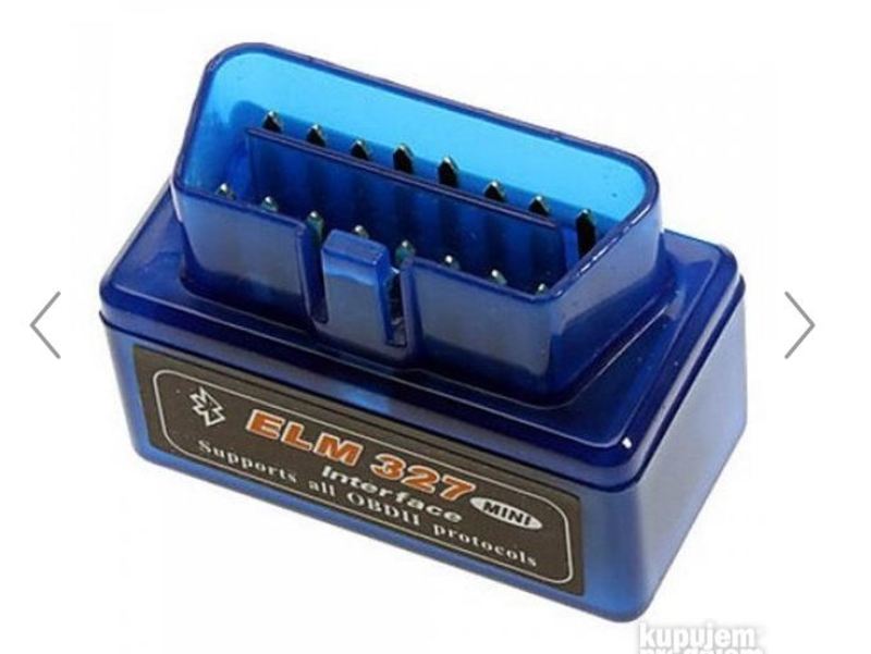

Ja sam isprobao ovakav od drugara i odlično radi posao
/ Focus / 2007. / 1.6 TDCi /

Ovaj ELM 327 mini sam i ja nabavio i radi super sa android OS dok na Apple uredjajima ne fercera! Doduse to i pise u uputstvima, ali ko jos cita ta sitna slovca kad kupuje ....
