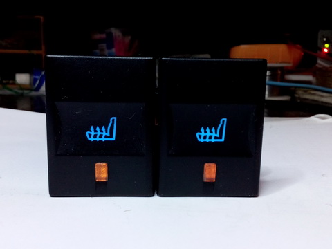

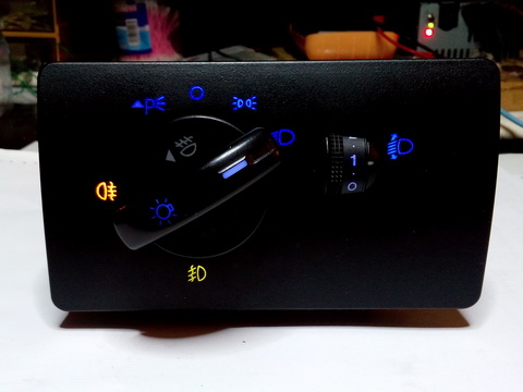

Osvetljenje prekidača mu je prejako čim se na slici gubi kontura, a mogao si i ti da imaš isto to ili još bolje sa plavim satom.
Ford_III
Poruka: 1007
Lokacija: Bor/Pattaya.
Re: DIY: Skidanje centralne komandne table na mondeu mk3
Poruka od Ford_III » sreda, 21. dec. 2016. u 14:57h
Ma znam da sam mogao vec razmisljam o promeni. mrgreen
Mada mislim da je plavo svetlo stvarno prejako.
Videcu ako me ne mrzi probacu da vidim kako je sa plavim svetlom ako mi se bude vise svidjalo menjam u plavo

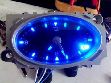

Promenjeno u plavo.Kao sto sam i mislio plavo mnogo lepse stoji.
Jos samo da promenim sat samo ne znam gde da nadjem plave smd diode.
Jedino da kupim traku pa da skidam od tamo.
Promenio sam i poziciju svetla na tabli jer mi nekada ne svetli dovoljjno jako cak se jedva i vidi kada je sunce

Do zelenog premaza sam dosao tako sto se skidaju prekidaci.
A onda ona nalepnica spolja.
To je jednostavno nalepnica koju morate paziti da je ne iskidate.
Kada se skine ta nalepnica onda se skida zeleni premaz sa nje i sve sto ostane na onom delu iza nalepnice najbolje alkoholom.
Kada se to uradi onda mozete korigovati ostecenje iznutra.
Ja sam koristio crnu farbu.
Osusi se vrati se sve na mesto i onda se samo promene sijalice u zeljenoj boji u kojoj ce da svetli.
