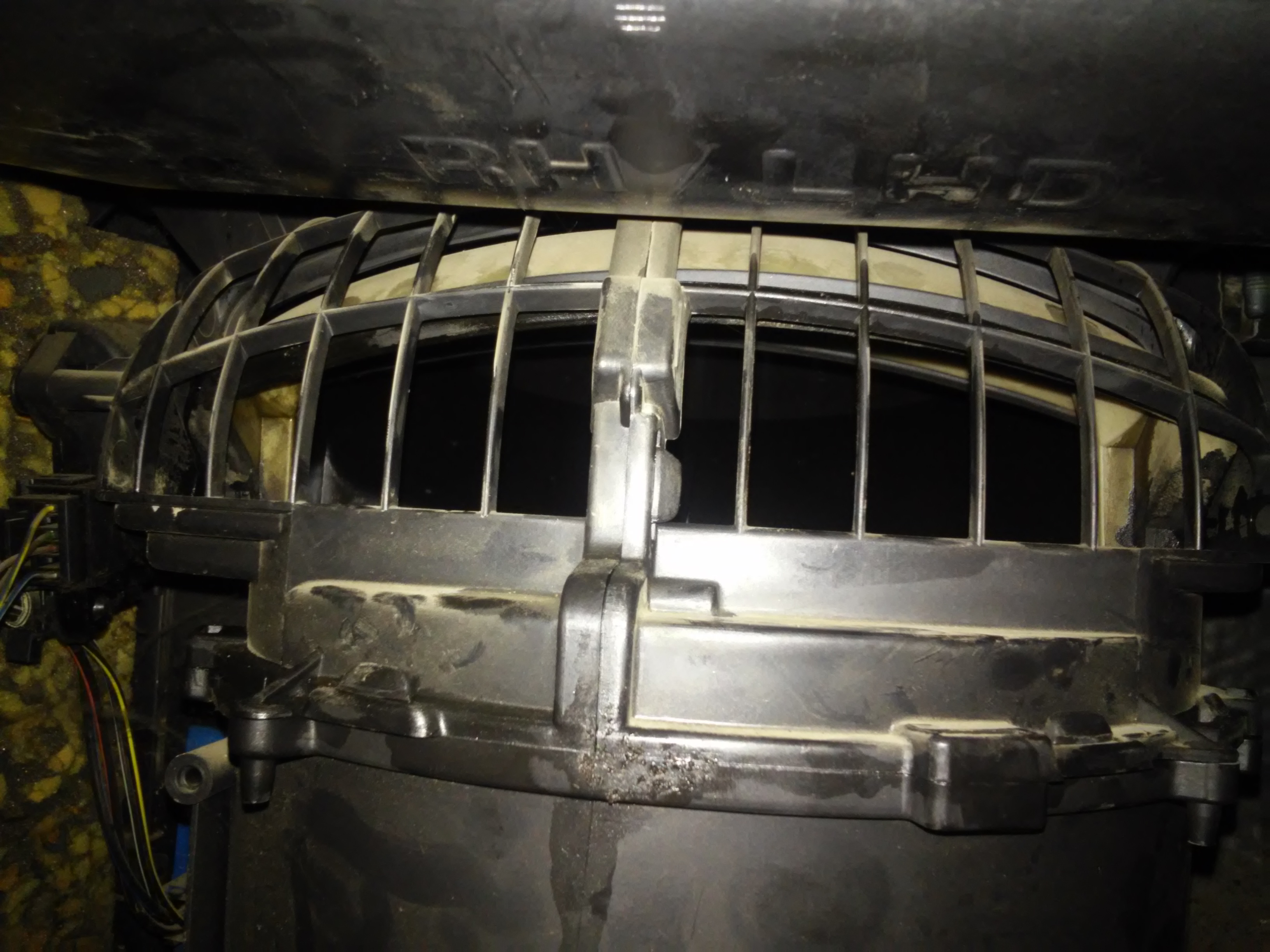

I evo konačno se vidi klapna koja se nalazi odmah iznad velikog motora za duvanje vazduha ka otvorima u kabini, a sa leve strane klapne je i mali motorčić koji je pomera:
Klapna je ovo žućkasto iza rešetki, a motorčić je ovo malo na koji se kače dve žice (žuto/plava i plavo/bela)

I evo, najzad, u čemu je problem! Uz pomoć malog ogledalceta, vidi se da je oštećeno "žensko" ležište osovine klapne, zbog čega proklizava osovina motorčeta koja tu ulazi i ne može da pomera klapnu:
Profesor Baltazar je dugo razmišljao šta da učini i konačnoi smislio ovo: Na osovinicu motorčeta sam super lepkom zalepio na tri ravne strane tanak aluminijumski limčič kako bih povećao presek te osovinice, odnosno elimnisao luft koji ona ima u odnosu na ležište u klapni. Bito je samo da se odredi tačan položaj osovinice u odnosu na klapnu, jer ona ulazi samo u jednom položaju u nju, odnosno mora se uskladiti pravac ove jedne polukružne strane osovinice sa istim takvim delom u ležištu na klapni, kako bi sve moglo (uz malo muke i guranja) da se uglavi gde treba (posle se ni pod prstima više nije osećao taj luft):
