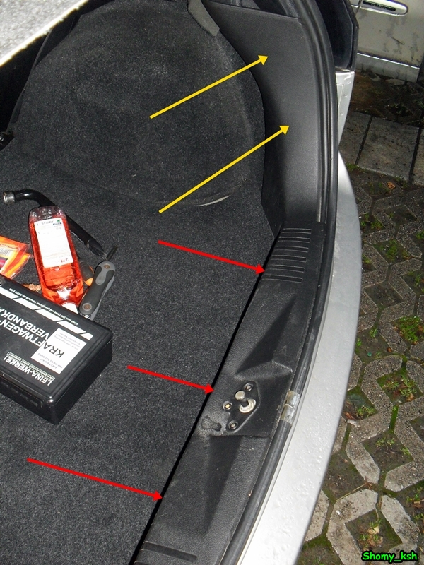

Naravno otvorite gepek prvo, svaki far ima dva srafa torx i osigurač pozadi. Odvijete prvo ta dva torx šrafa i sa zadnje strane skinete dzek (strujni konektor) i osigurač. Pošto sam ja to prvi put radio tako što sam skidao plastiku iz gepeka komplet, možete i tako.
Slike :
plastike koje se skidaju vrlo lako, drže se na žabice. Prvo se skine ova srednja koja je obeležena crvenim strelicama pa posle ove sa žutim strelicama

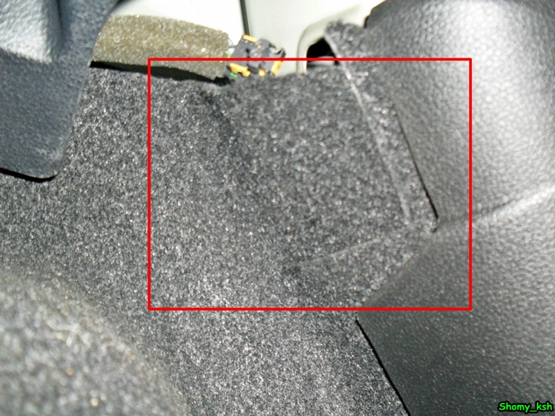

pošto je mene mrzelo da ih skidam da bi pokazao osigurač i konektor, pređimo na nalaženje osigurača i konektora.
u gepeku, bočno - levo i desno, imate plastiku na koju naleže daska gepeka, ispod plastike ide tepih koji je izrezan baš za potrebe skidanja stopki...
pomerite to parčence tepiha

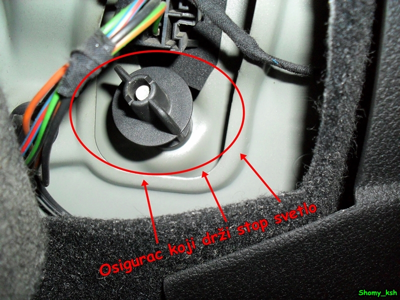

ko može nek se zavuče i videće tačno osigurac u vidu plastične matice...

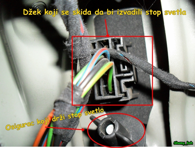

a iznad njega i džek.
Ja sam skidao par puta, jednom što sam hteo da vidim kakva je procedura, čisto iz radoznalosti...a drugi put jer je crklo rikverc svetlo... Najlakše je prvo da se skine džek i osigurač pa onda ona 2 torx šrafa ... onda se lagano izvlače stopke... A moze i prvo ona 2 torx šrafa pa osigurač i lagano da se izvuče štopka pa onda džek (varijanta 2 za one sa zakukuljenim prstima
to bi bilo to, što se tiče skidana štopki... procedura zamene sijalica je jednostavna ali ako bude bilo problema skinuću komplet sve i napraviću video klip
Slike :

a reci mi el je bilo osiguraca ?
Ford Fiesta DuraTorQ 1,4TDCi
- Vladan
- Poruka: 1529
Re: Zamena stop svetla Fusion 2006
Mislis ona matica, velika plasticna, sto ja kazem ko za WC dasku?
Bila je.
Imas to, dva torexa spolja, pri vrhu svetlo sivi kiln koji se najteze vadi, i sa strane crni kiln/ zabica, koji izlazi sam od sebe.
Ako pitas zbog onog videa na youtube-u, gde lik menja na fiesti 200X god., a nema taj wc osigurac, eto, i ja sam to gledao, izgleda da je na novijim Fiestama drugacije odradjeno, 2 torexa, bez WC osiguraca, ali zato 2 siva klina?
Bila je.
