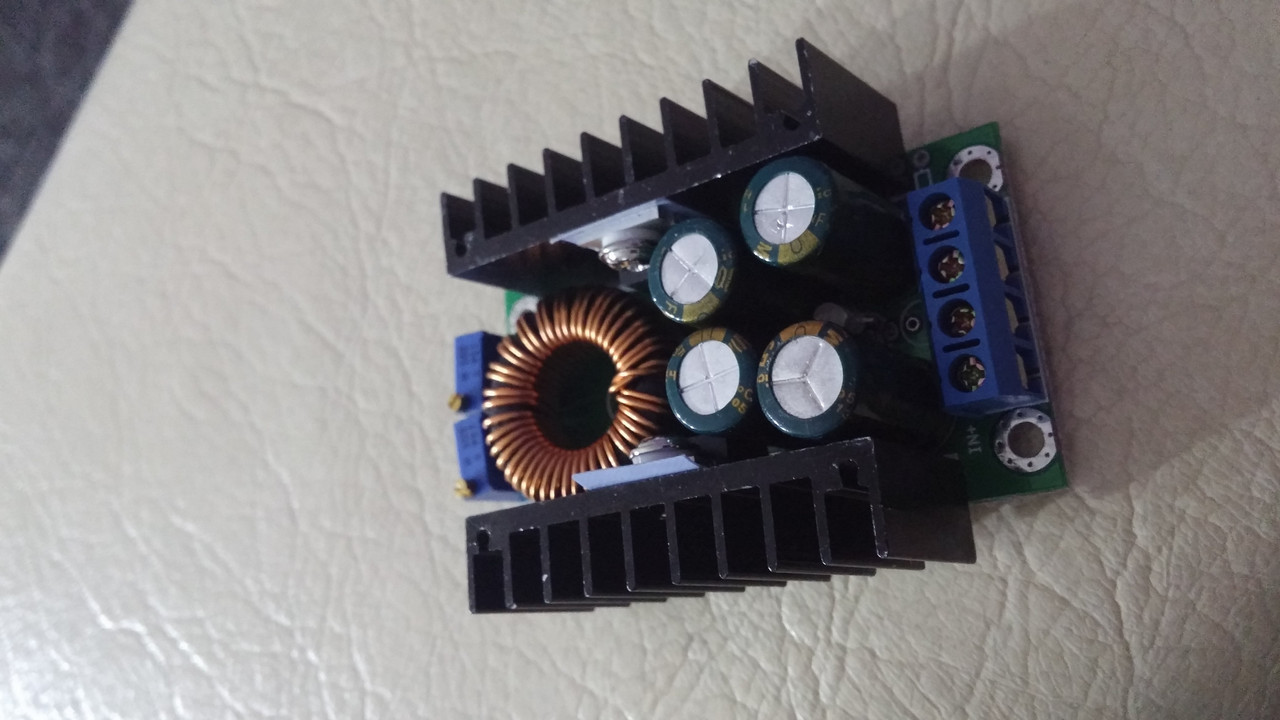

Pretpostavljam da pričaš o jednosmernoj struji... na primer https://www.kupindo.com/Elektronika/202 ... nverter-8A
Ili ako ti treba još jače: https://www.kupindo.com/Elektronika/165 ... -%E2%99%A6

E bas tako nesto trazim. Ne znam koliko ce se ovo grejati, videcemo. Hvala

Narucio sam vec sa Aliexpress-a. Kazu u komentarima proizvodima da dobijaju 8-9A sto je verovatno dovoljno za jedan tablet. Ako ne bude radilo, cucemo se

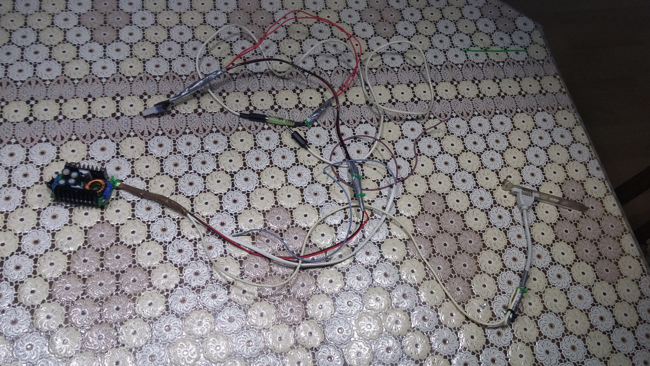

Nemam pojma sta sam uspeo ni sta se desava. Kuci sam 2 dana testirao i bilo sve ok.
Porucio sam jos 2 pre neki dan tako da me bas briga ali, daje ovaj regulator napon, ali kad ga opteretim padne napon. A drugi tablet puni regularno bez pada napona. Tacno da poludis. Znaci bukvalno cim ga spojim na mesto gde je ranije bila baterija odma padne napon, a ako na to isto mesto spojim bateriju nista se ne desi...
Mozda je tablet riknuo, nece da se ukljuci ni na bateriju.
A bas sam spremio instalaciju par ekselans
2 dana testiran i konverter je bio hladan kao spricer.

Što bi rekla braća Ameri: woah, dude... možda grešim, ali mi se čini da ne možeš taj ispravljač samo prosto da spojiš na mesto za bateriju i da očekuješ da to radi. Baterija ima u sebi elektroniku za uravnoteženo punjenje ćelija i još par džidžabidža bitnih za njeno ispravno funkcionisanje. Struju možeš eventualno da nakačiš na USB priključak (ili naponski džek, ako postoji odvojen, mada najčešće ne postoji) pa da tablet bude u režimu permanentnog punjenja.

Ma jok, ova nema gotovo nista, i kazem ti radilo je tako danima bez i jednog problema. Postavio sam sve na nax i ukljucio sve potrosace i max ga opteretio a ni konverter ni tablet se nisu grejali.
Ta elektronika, sto je na bat sluzi uglavnom za to da se baterija ne prepuni
