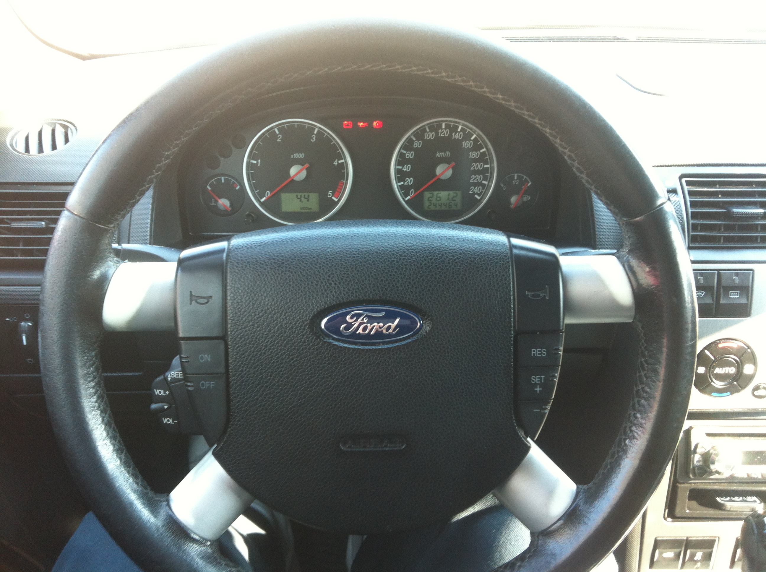

Naime skoro sam kupio mondea i imam na volanu komande za tempomat koji ne znam ili ne mogu da koristim.

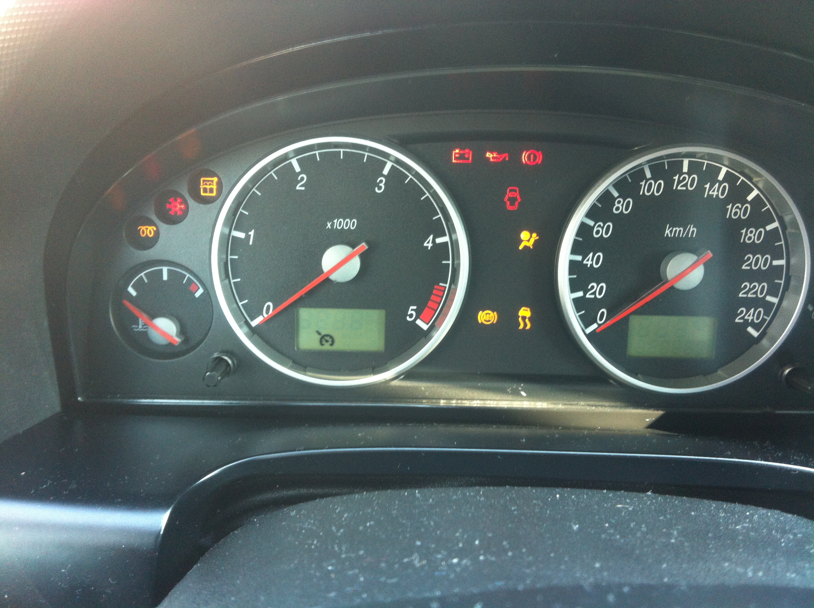

Automobil posjeduje putni racunar i kada dajem drugi kontakt (predpaljenje) na lijevom monitoru stoji oznaka tempomata (sat sa crticom) i stoji samo dok traje provjera elktronike, i onda se prebacuje na putni racunar (nna ono sto sam drzao prije gasenja automobila).
Ali primjetio sam da mi volan tokom nocne ne svijetli, tj oni dugmici ( DA LI TREBA DA SVIJETLE ILI NE ? ) i onda sam tokom voznje probao da upalim isti.
Pritisnem taster ON-ne desava se nista, pritisnem taster SET-ne desava se nista, pritiskao sam i ostale cisto iznerviran jer su vjerovatno za podizanje/smanjenje brzine i za gasenje..
Da li je problem moza u nekom osiguracu ili su se dugmici iskljucili...da li ne znam da upalim ili stvarno nema tempomat ?
Moze li mi neko pomoci ?

Malo je nejasno objašnjeno, uglavnom doteraj do brzine kojom želiš ići, pritisni ON i onda +, tek onda će ti se kod borda pojaviti znak da je tempomat aktivan, dalje podešavaš po uputstvu. Ako želiš preticati možeš i dodavati gas a kada pustiš gas on će se vratiti na zadatu brzinu. Svako gašenja motora resetuje zadate parametre pa moraš ponoviti postupak što nije teško. Svako pritiskanje kočnice ili kvačila isključuju tempomat.
Na volanu nema osvetljenja zato su dugmići sa reckama da ih možeš napipati.
