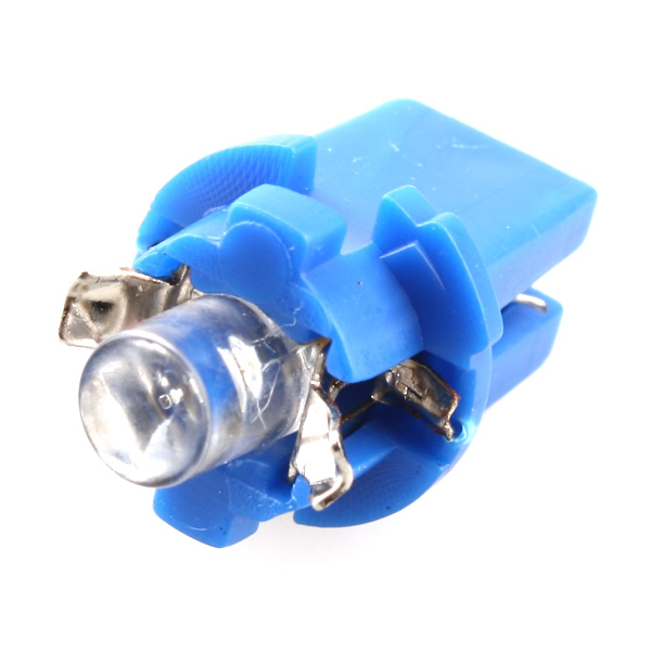

Jel to nesto poput ovog?

Poruka od mbole » petak, 21. nov. 2014. u 01:55h
DejanSD piše:I to sto kazes... mislim na otpade... :)
Probao sam na vise mesta ali mislim da su ovo sijalice od 14V...
Pitanje je da li se uopste radi o oznaci voltaze, ili je u pritanju neka Motorcraftova interna oznaka, koja je mogla da bude i 14G.
Ne vidim sto bi na autu bila sijalica od 14V ako je sva moguca instalacija na 12V.
Inace, po izgledu je u pitanju sasvim standardna sijalica instr. table

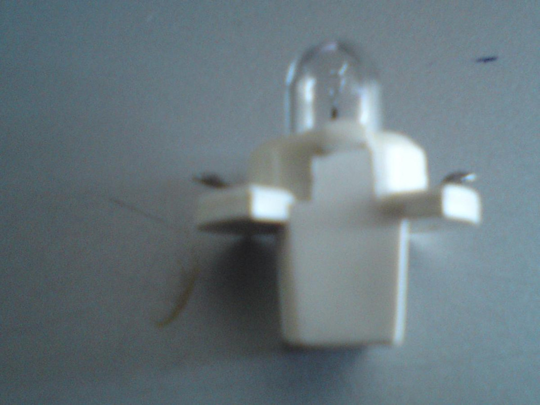

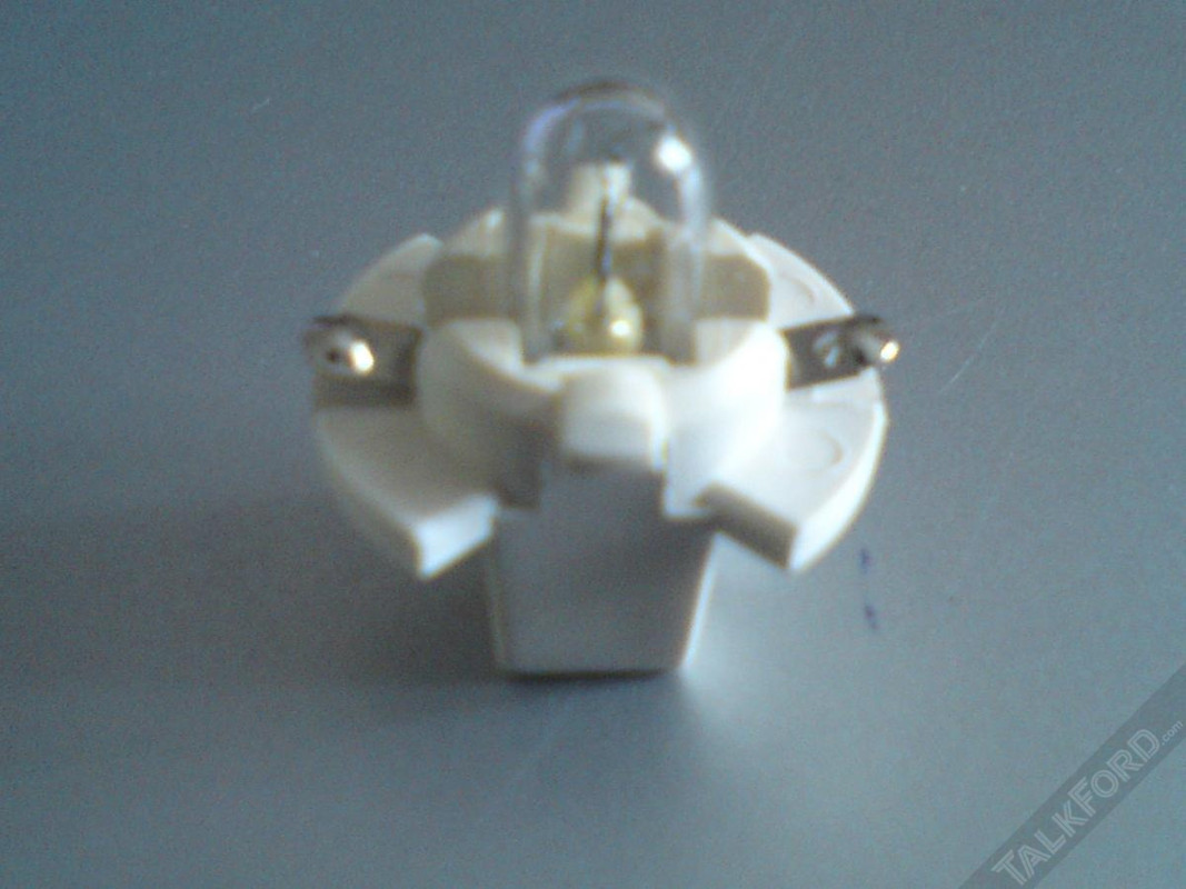

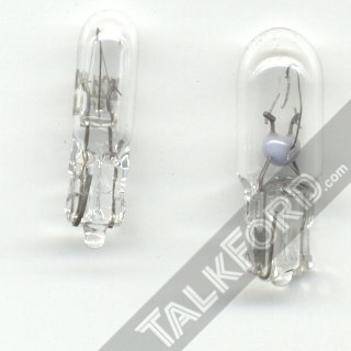

Postavicu slike sijalice i grla za svaki slucaj.
http://s4.postimg.cc/x2iyas8od/post_316 ... 001674.jpg
http://s4.postimg.cc/mtqh4ykml/post_678 ... 768981.jpg
http://s4.postimg.cc/7igo4cnal/post_675 ... 382894.jpg
Na trecoj slici sijalica desno je ta sijalica koja je potrebna :)
Poruka: 8420
Re: Zamena instrument sijalica na Fiesti MK5
Poruka od FM III » petak, 21. nov. 2014. u 11:32h
Tih ubodnih sijalica ima koliko hoceš pitanje je samo koje je jačine, pogledaj ovde ja sam slikao sa fasunzima na mondeu mk3 i ima u ovo temi :
http://www.fordclubserbia.org/forum/vie ... =58&t=9099
ja sam ih kupovao i Grčkoj nekoj maloj prodavnici, na silasku auto puta kod Starog Hrasta prema Svilajncu (bio u prolazu) a vidjao još u mnogim drugim auto radnjama.
edit: sad vidim da si iz Smedereva, kontaktiraj našeg člana Matke on ima servis tu kod vas, možda ima neki fasung viška ili može da ti nabavi thumbsuph .
