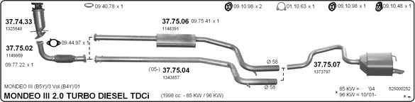

Trazio sam po netu kompletnu izduvnu granu sa loncima i fleksibilnim crevom, i sada mi nista nije jasno. Kad sam auto podigao na rampu, video sam odispod da ja nemam srednji lonac, samo zadnji, onaj na samom kraju izduva. A na netu komplet gde god da sam trazio, cak i na stranim sajtovima, izduv za mondea ima srednji lonac. Plasim se da nije vlasnik pre mene nesto bzvze budzio tu, jer na tom zadnjem loncu jos uvek ima nalepnica, sto znaci da je skoro menjan. Zamolio bih nekog vlasnika mondea mk3 tdci 130hp, ili nekog ko zna i ima dobru volju da mi kaze da li njegov auto ima taj srednji lonac. Ali bas za tdci od 130 konja, jer verujem da ima vise verzija auspuha na trojkama. Inace, moj auto je 2005. god euro 3, ako mozda i to nesto znaci. Unapred hvala.
- Poruka: 21533
Re: pitanje u vezi auspuha na mondeu mk3
U prevodu,postoje obe varijante.
U daljem prevodu... ne smaraj se sa tim srednjim loncem,dovoljan ti je i taj zadnji lonac.
