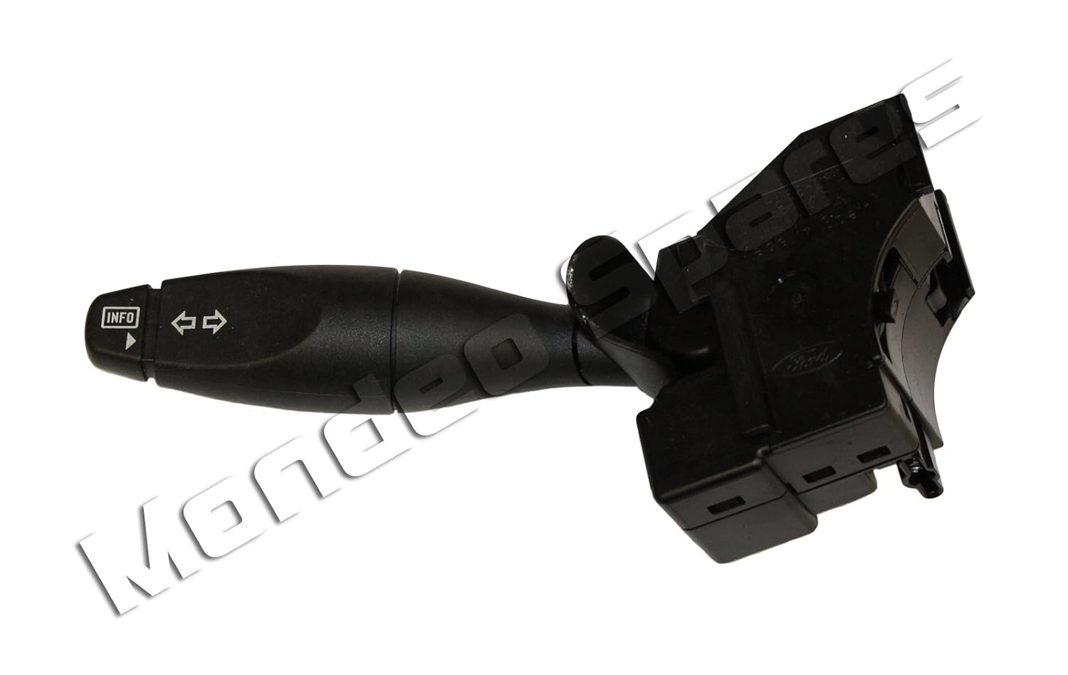

Na levoj rucici ima dugme "info" pa u krug vrtis. Mozda kod tebe nema BC, a mozda je dovoljno da se ugradi rucica sa dugmetom da bi dobio funkciju BC.

Heh nemam dugme na levoj rucici
Hvala za informacije ovo sad prevazilazi moje mogucnosti, pitacu mog majstora da li je moguce ugraditi ovu rucicu

Imam neki osecaj da su uskratili samo dugme, a sama funkcija je aktivna. Probaj, to je 5 min posla.

Sad sam preko googla nasao kako se menja i deluje kao da je lak posao
(Iskreno strah me je da otkacinjem i zakacinjem konektore oko volana, jer ako ne znas sta radis obicno se zavrsi tako sto nesto zajebb)
Evo kopiracu ovde proceduru zamene ako zatreba jos nekom:
1. Remove two philips screws from underneath the steering column cowling (the outer two of the four holes)
2. Lift the top section of cowling off
3. Remove the screw in the centre of the multifunction control
4. Lift the multifunction controller out vertically, don't be alarmed if the horn blows as you lift it out
5. Unplug the two plugs, one either side of the controller (remember which one goes in each side, the wiring loom should hold them in place)
6. Plug them into the new controller
7. Slot the new controller back in vertically, once again don't be alarmed if the horn blows while you're doing this
8. Screw down the new controller through the screw hole in the centre (it's lined with a brass tube)
9. Replace the top part of the cowling (the back slides in first) and then screw it back down
10. Test everything out, and job done!

Ja koliko se sjećam ubacivanje ručice da info tasterom to je app. Ako prođe prođe. To je i mene zanimalo da probam pa sam našao na netu da kad se upali rezerva ako ispiše na displeju nešto tipa Fuel low ili slično, da je dovoljno samo zameniti ručicu. Pošto kod mene samo bipne odustao sam od toga. A što se tiče instrument table izgleda da su sve iste i razlika je samo u softveru same table. I da može da se ubaci bc zamjenom ručice i table. Bar su ljudi uspijevali.

Mora se promijeniti instrument tabla i rucica ako se zeli dobiti board computer funkcija na Mondeo Mk3. Neki su pokusali i uspjeli samo zamjenom rucice ali to je samo izuzetak koji potvrdjuje prethodno navedeno pravilo.
Kada se skine rucica zmigavca na konektoru sa kratko spoji pin 5 sa pinom 10 i ako se desava promjena na displeju onda samo treba promijeniti rucicu dok tabla ostaje ista. Ako se samo cuje "bip" zvuk onda i tabla i rucica.

Kad kazes tabla, na sta tacno mislis? jel na kilometar sat sa obrnometrom ili sta?
I npr, ako bih kupovao celu tablu, jel bi morao traziti bas za moj paket opreme, recimo "trend" ili moze sa bilo kojeg paketa opreme samo da je auto imao bord komp?
Re: Mondeo MK3 TDCI 2.0-bord kompjuter
Poslato: utorak, 16. dec. 2014. u 17:24h
od vucki
Da misli se na kilometar sat i obrtaljku...Bilo koju tablu uzmes samo da je imao bord,koliko sam skapirao to je samo deo elektronike u tabli...
