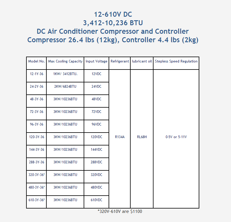

Ima raznih sistema, a generalno nije nemoguće da se ubaci jedna čisto električna pumpa/kompresor, možda ne radi onom snagom kojom radi mehanička ali je dovoljna da održava temperaturu npr. dok je start-stop sistem aktivan i slično. Električna vozila već neko vreme koriste solarne panele za pokretanje klima uređaja, da se ne bi smanjivao dostupan domet vozila... ne vidim prepreku da se sličan sistem implementira i u drugim tipovima automobila.
E sad, poenta pitanja je da li to može: može, ali je potpuno neisplativo, jer je sistem praktično isti kao za regularnu klimu, samo "iskomplikovan" zbog električnog pogona, tako da bi ugradnja toga skoro sigurno premašila cenu vozila. Bolja varijanta je prodati taj auto i uzeti drugi koji već ima (kakav god) klima uređaj.

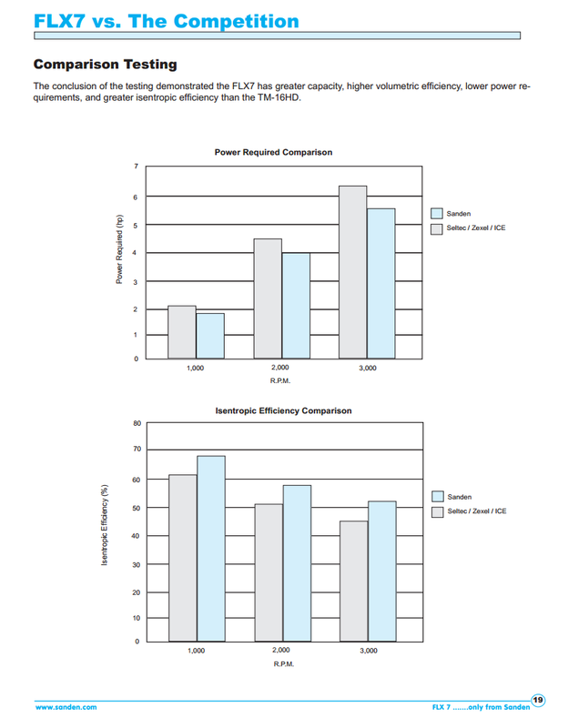

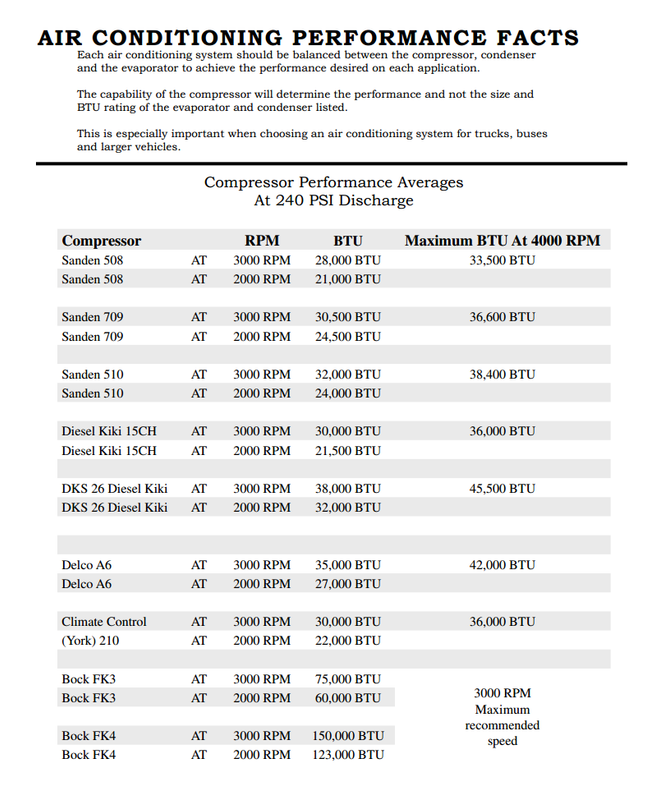

Za rad kompresora klime potrebno je bar 3 KW snage. Kad radi motor nije problem uzeti snagu motora, to je onaj pad snage koji se oseti kad se ukljuci klima. Ali da bi ta ista klima radila na solarni panel potrebno je bar 15 kvm za idealne uslove.

@popovicvl: U opštem slučaju da, ali postoje i AC sistemi daleko manje "angažovane" snage - kod kojih, doduše, BTU moć nije neka, ali u ovoj primeni i nije poenta da kompresor bude u stanju da obori temperaturu za 15-20 stepeni u prostoru od 150m3 ako to treba, već da je jedno kraće vreme temperaturu u kabini održava na prihvatljivom nivou, u slučajevima kada bi alternativa bila nemati nikakvo hlađenje.
