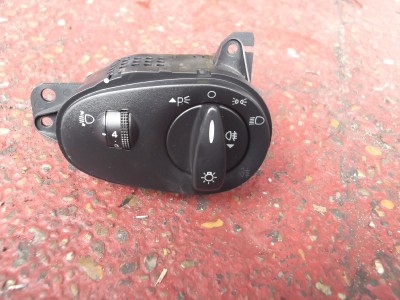

Za pripremu će verovatno neko drugi odgovoriti, ali za pitanje gde se pale maglenke: za fabričku instalaciju bi trebalo da imaš i prekidač koji ima dva položaja za ta svetla.
Pošto se zadnje maglenke pale ređe (samo u uslovima veoma smanjene vidljivosti) a tada po definiciji treba da rade i prednja svetla za maglu ako postoje na kolima, prvi položaj služi za prednje maglenke a u drugom položaju se uključuju i zadnje.
(Da te ne zbune ove druge opcije, ne znam da li na svom autu imaš podešavanje farova po visini - mada mislim da je to bilo standardno ugrađivano - i donji potenciometar za jačinu osvetljenja table)

Nije kod mene ovakav prekidac-ima samo do oborenih svetala(dva stepena desno i jedan levo), a zadnja maglenka se pali kad upalim oborena svetla pa izvucem prekidac prema sebi(iscupam ga).

Da, to sam i rekao. TI imaš otprilike ovakav prekidač...
...a za prednje maglenke ti treba onakav kao na prethodnoj slici. Ili, da zbudžiš to na neku drugu foru, ovo je fabrička varijanta.

Da ima priprema na vecini fokusa,potreban ti je prekidac,maglenke,sijelice i deo instalacije od jednog dzeka do maglenki

Pa lepo ti covek napisa da ti treba i drugaciji prekidac. Kad njega ubacis, dobices i struju do tog dzeka.

mbole piše:treba i drugaciji prekidac. Kad njega ubacis, dobices i struju do tog dzeka.

Hm, u pravu si-sve je napisano samo treba procitati. :beer:
Dakle, kupujem ovakav prekidac:
