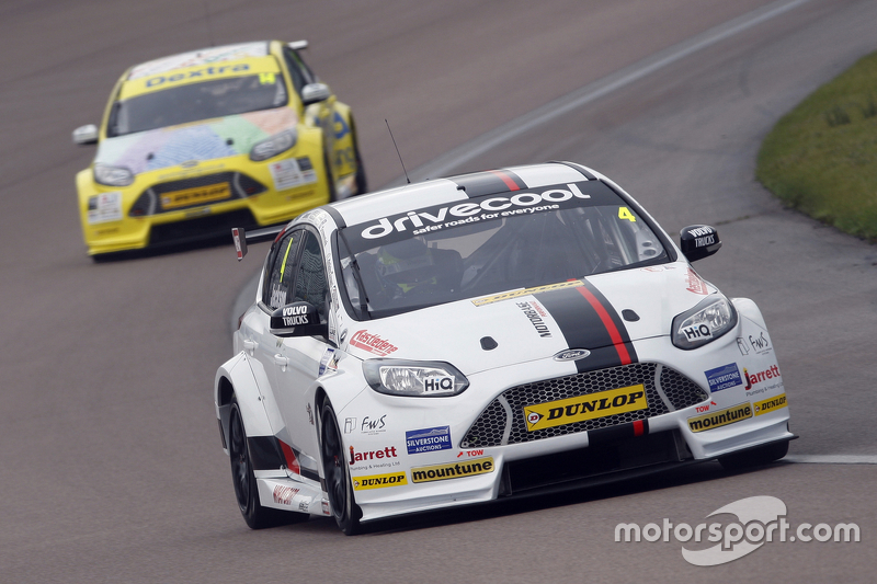

Svi touring (serijski automobili) trkački automobili imaju ozbiljne nagibe... drastično veće nego na slici.van piše:Посебно ће ауто са оваквим профилом гуме да им анеко значајно увијање .
Ни један крштени тркачки ауто нема такав нагиб точкова . Угао деформације гуме је мерљив и износи нешто 1-2 степена , зависи од гуме .
Остало компензација за нагињање каросерије , која елиминише конструкцијом вешња и распоредом масе .
Точкови , бар задњи код фокуса имају лепо испројектовано добијање нагиба при сабијању вешања .
Ово са слике је чисто глупо парадирање , као и шири задњи точкови од предњих на колима са предњом вучом .
evo ti ga aktuelni focus Mat Jacksona u BTCC...
I na kraju krajeva... to je samo render, mislim onaj focus gore.
Tako da ne vidim čemu loženje.
