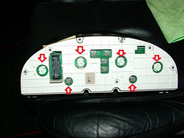

Pa ne vidi se dodnji deo obrtomera i kazaljke nesto su slabe pa sam hteo sve da zamenim sa led lampicama. Jel se znao broj, koliko kojih ima?
...zivot nam je pao u senku izgubljenog vremena...
- Poruka: 8304
Re: Mondeo mk3 kontol tabla
Savetujem ti da promeniš samo glavne 4 kom. T10 koje osvetljavaju celu tablu i kazaljke i 2 kom. T5 koji osvetljavaju bord ekrane. Imaš još 4kom. T5 koje su za upozorenja na tabli, koje ne savetujem da menjaš u LED jer bi onda oznake bile mnogo jako osvetljene.
Ovde imaš i slike: http://www.fordclubserbia.org/forum/vie ... 58&t=24002

Hvala puno na ovome. Ali samo da rezimiram, posto nisam ni hteo da stavljam led sijalice na pokazivace nego samo za pozadinsko i kazaljke. Da bi to odradio fakticki samo prvi koram mi je potreban gde dolazim do njih sto si pokazao na slici? A nisam ukapirao sta daje svetlo bord displeju i za kilometrazu?
- Poruka: 8304
4 svetlo zelena držača sijalice ( obeleženo strelicama na dole), njih moraš obavezno zameniti da bi ti bilo ravnomerno osvetljeno cela tabla i kazaljke, a 2 mala siva dole za bord ekrane (obeleženo strelicama na gore). Skineš tablu promeniš sijalice, pazi na polaritet jer LED ako ih ne okreneš kako treba neče raditi i zato pre vraćanja prvo proveri pa onda vrati nazad.
