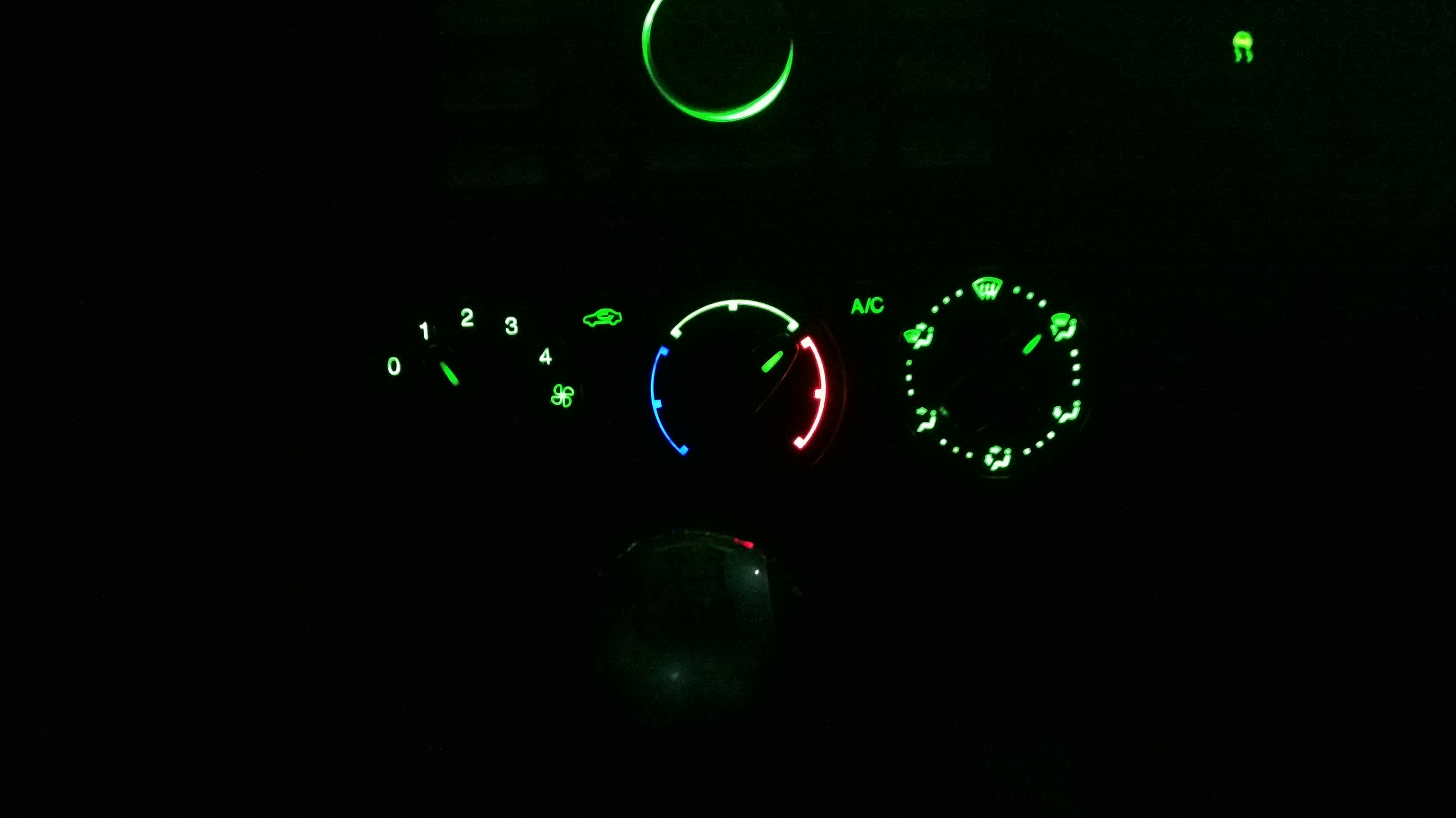

Evo razvalio pola table da dodjem do glupog modula za kontrolu ventilacije, na kraju naravno slomio dve zabice ali nisu bitne u donjem su delu...Posto osvetljenje daju diode zalemljene direkt za plocu izgleda da nisu planirali zamenu... Molim kolege koji se razumeju u ovu problematiku da me upute koji je ovo tip diode i koju boju trazim da bi bilka ista kao ostale, crkla je samo jedna ova skroz levo i gore...

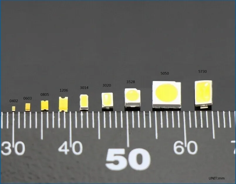

Diode se menjaju bez problema ako imaš alat, da si bliže završili bi to očas posla. Svetlovod vodi sa LED SMD-a na dugmiće i najverovatnije su bele boje a ima gel premaz na onom crnom delu.
Odgovarajući LED SMD možeš i sam da odrediš:

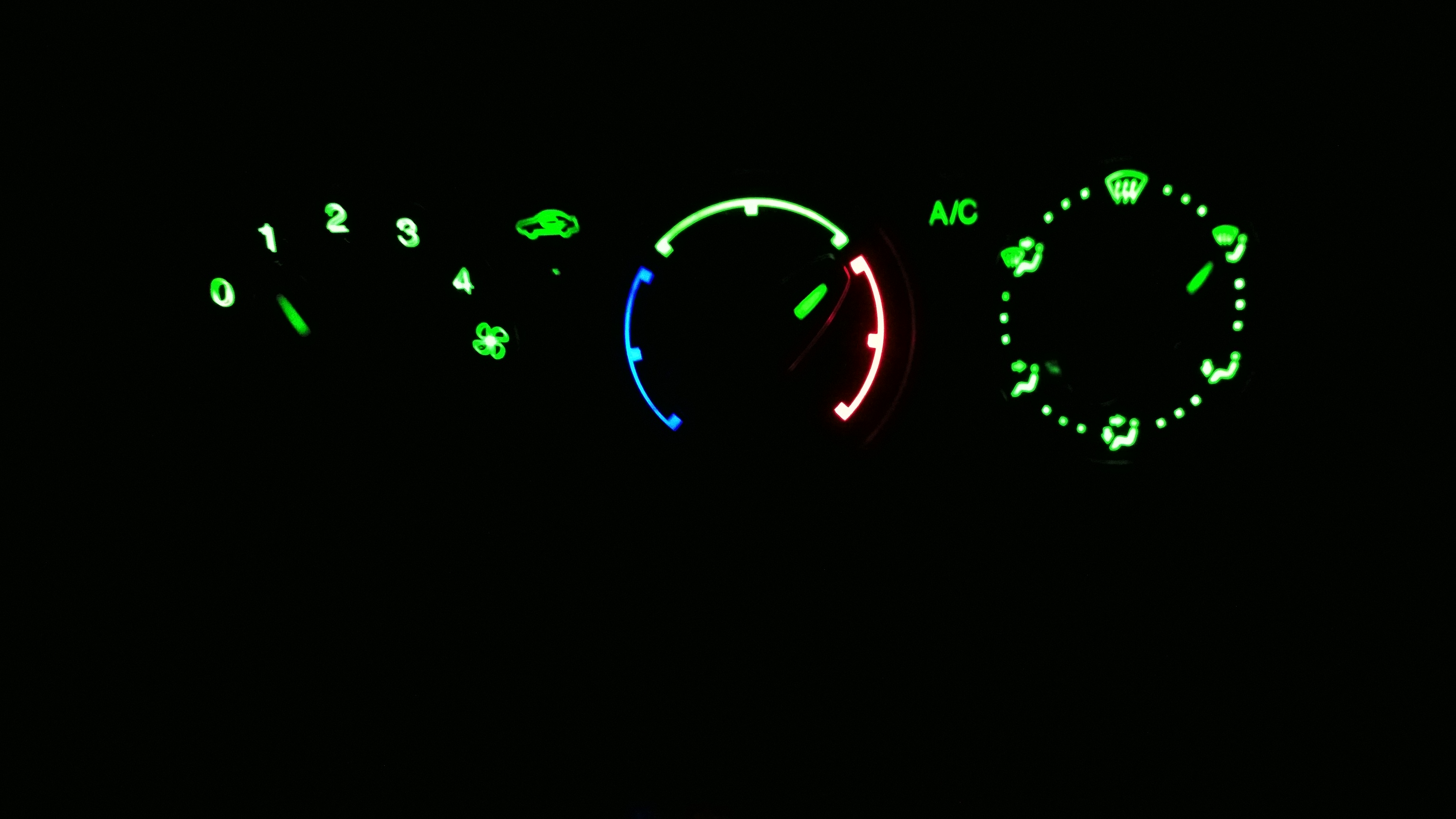

Ipak diode daju boju, dakle moram da nadjem zelene diodice model 3528, tri su u maleru, rade plava crvena i dve zelene a tri zelene su pregorele ili sta vec...
