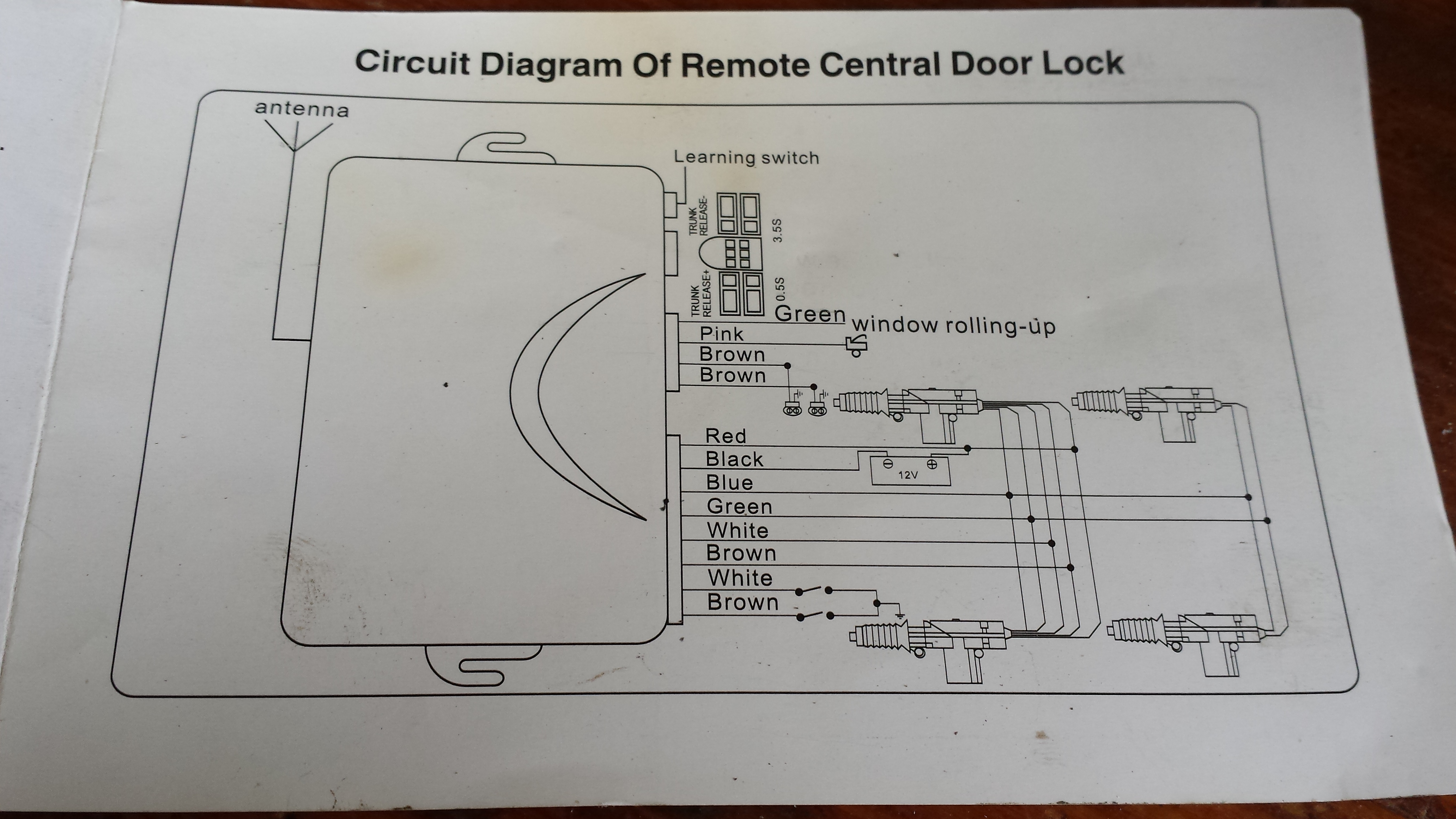

Pozdrav, znam da nije mozda tema za ovo sto cu pitati, al ovde se prica o sierri. interesuje me kako da povezem daljinsko sa centralnom bravom. kupio sam daljinsko.
dali moze da se poveze samo baza od daljinskog sa centralnom ili moraju i motorcici da se ugradjuju od daljinskog u vratima, posto vec ima motorcice od centralnog.
unapred hvala i izvinite sto uskacem u temi.

Mogu da ostanu originalni motorčići. Uz modul daljinskog koji si kupio si sigurno dobio i šemu povezivanja?

Re: Centralna brava Sierra '90
imam semu, malo je cudna,bar meni nisam neki autoelektricar. slikao sam je ali neznam kako da postavim sliku ovde.
gde se nalazi komandna jedinica od centralnog na autu?
video nemogu da pogledam jer je privatan.

http://i.pics.rs/vVGJD
snasao sam se, evo seme od daljinskog.
Ovu semu koju imas vezujes samo na vozaceva vrata i stvar resena.
Meni je elektricar nasao instalaciju koja ide na vozaceva vrata i komandnu jedinicu daljinskog povezao na to i sve je radilo perfektno.
Posle odredjenog vremena ugradio sam alarm na isti nacin.
Na zadnjoj haubi je ugradjen dodatni motoric da bi mogla da se dize na dugme.
Probaj sad da vidis video.

@dextor-m
Ja mislim da ovu šemu ne možeš da primeniš na originalne motorčiće, od komandnih žica ti trebaju samo plava i zelena. Pogledaj ovu temu, možda pomogne:
http://www.fordclubserbia.org/forum/vie ... =58&t=9884
S tim što (nemoj da mi veruješ valjda će da se javi neko ko bolje zna) mislim da se na Sierri vezuje po negativnoj šemi. U tom slučaju bi trebalo da se veže po jedan relej, da se sa plave i zelene žice pozitivan pol promeni u negativan.
