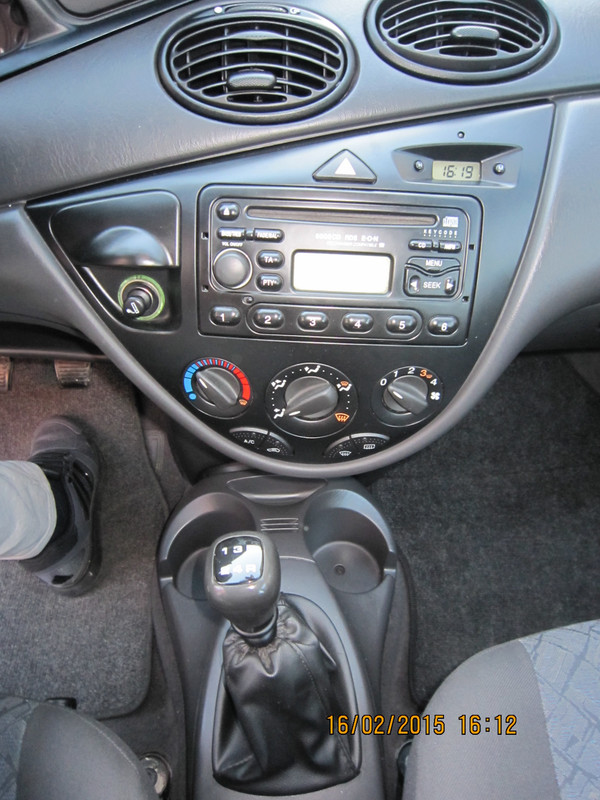

Pozdrav fordovci,
imam od nedavno problem sa klimom, tj. kada upalim ventilaciju sa njom se pali i klima a AC nije uključen. Nebitno da li je na toplo ili hladno, da li je ventilacija na jedinici ili četvorci...
Da li je problem do elektrike ili nešto mehaničko?

Fabricki je tako nastimana kad prebacis na staklo da pali klimu. To je manje-vise kod svih auta tako.
Videces na prekidacima da je ikona za soferku obojena u zuto.

Pa zar je moguće da je zbog toga? Jeste obojena u žuto. Odoh da proverim.

Tako je napravljen prekidac, cim upalis da odmagli soferku pali se i klima jer je to najbrzi nacin da se odmagli. Pomeri tockic sa tog krajnjeg polozaja par mm u drugu stranu. Tako ti nece raditi klima a duvace 90% na sofersajbnu.

Bili ste u pravu. Čim sam malo pomerio srednji točkić u levo klima se ugasila. Nisam imao predstavu da tako funkcioniše. A baš sam se pitao koji je razlog pa je drugačije boje...eto sada znam zahvaljujući vama. Hvala vam :)
A na desnom točkiću za jačinu ventilacije je trojka takođe žute boje, ako nije problem da mi pojasnite zašto. Ujedno kada točkić okrenem na četvorku ventilacija se ugasi. To je zbog toga što loše hvata kada je u tom položaju pa moram dodatno da napnem točkić u desno da bi radila u punoj brzini. Pretpostavljam da je slab kontakt u tom položaju ali kako da skinem taj točkić? Da li moram da skidam celu masku ili se skida samo točkić? Ako ima neka tema preusmerite me da vas ne smaram po tom pitanju.

Prvo moras CD da izvadis, iza su cetiri srafa. Posle povuci prekidace ventilacije ka sebi, mozda je dovoljno samo srednji, a mozda i sva tri (ne secam se). Iza je jos jedan sraf. Posle toga ti je slobodna maska, a od nazad osrafi komande ventilacije i slobodne su da se stave na sto.

Sva tri se skidaju u kompletu ali se moze zameniti samo taj koji ne radi. Pre toga se moraju raskaciti sajle i razni dzekovi.
PS. pazi da ne polomis osvetljenje upaljaca jer se vrlo lako lomi plastika.
