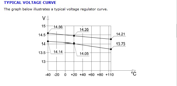

Ford je uveo silver akumulatore kao serijske pre 2004-te. Start stop nema veze sa tim. Samo je pitanje koliko aku moze da izdrzi. A ford i fiat nisu isto.zokkii piše:Dijagram je za Fiat Bravo 2007.
Mislim da samo vozila sa STOP-START sistemom i AGM akumulatorima imaju punjenje 14,8 V, ovi ostali se drže 14,4 V.

Kako onda Fiesta 1,4 TDCi 2006. godište ima napon punjenja max . 14,3 V a sa klimom i ostalim jačim potrošačima ne pada ispod 14 V.

With the introduction of the Ford Focus, a module controlled smart charging system (SCS) was introduced to make sure of optimum charging depending on the condition of the battery. This SCS has been installed in all vehicle lines since the Ford Focus launch.
To znaci da ne puni uvek sa 14.8, vec da se punjenje prilagodjava stanju baterije, tako da je tih 14.8 maksimum koji baterija mora da moze da istrpi. Plus, postoje tolerancije kod svakog uredjaja.
Drugim recima, normalno je da puni sa oko 14.4 ali nije neispravno ni kad je punjenje preko toga, sve dok ne predje 14.8
