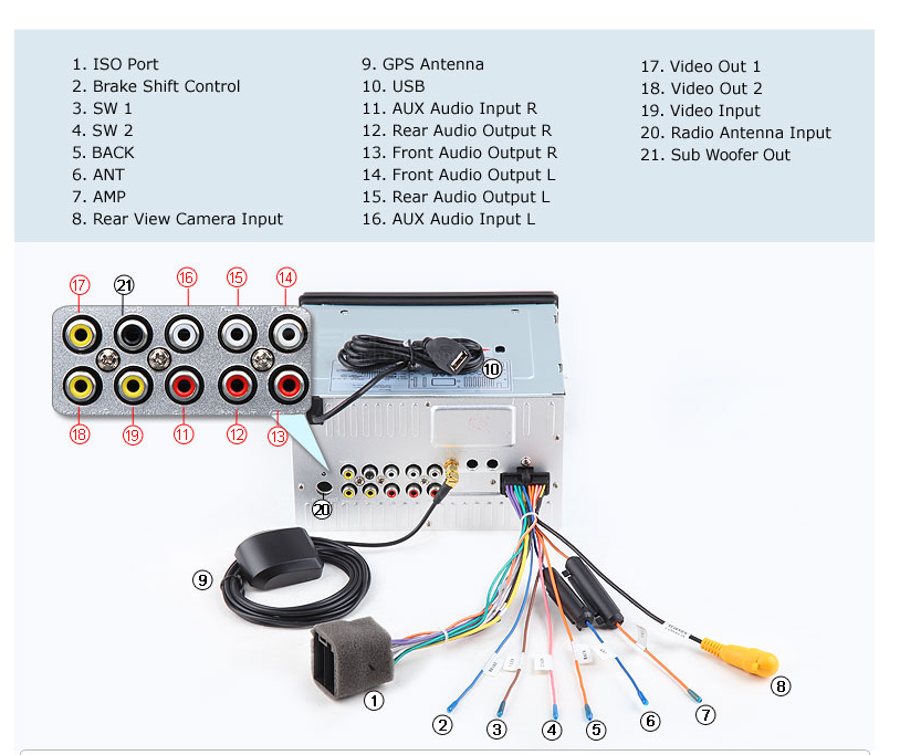

Moze li neko da mi izvadi semu iz auto data kako idu kablovi od komandi do volana. Dopisujem se sa podrskom iz eonona pa su me pitali svasta nesto
1. "Please tell us whether your car comes with canbus."
Ako dobro znam, auto nema cunbus
i dobio sam ovo objasnjenje ako nije:
And you tell us there are only two cables of your remote control, then you just need to connect SW1 and GND of EONON head unit to the two wire of your steering wheel control.
Sad ako sam ih dobro razumeo, SW2 ostaje da visi, GND je povezan preko ISO konektora i ispadne da treba samo SW1 da vezem
Malo mi nema logike al ajd
pa ako moze neko neka okaci semu da prosledim kinezima
- Poruka: 6106
Re: Redosled zica komande na volanu
Ok, ignore, sad skontah da je okaceno vec
