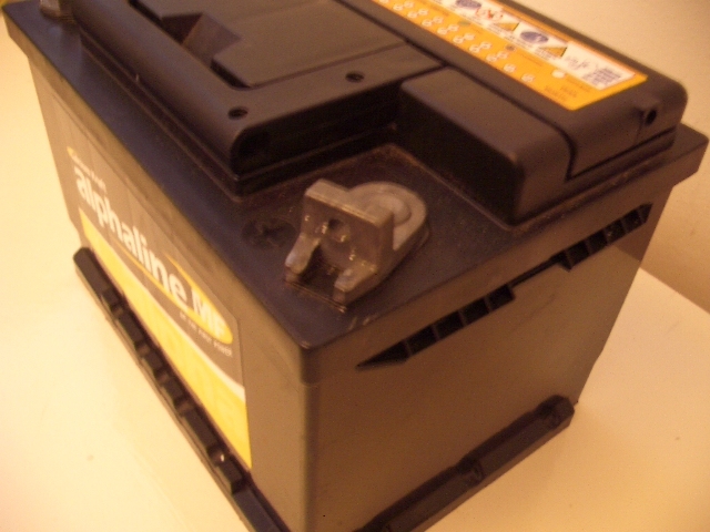

Jel ima neko resenje za akumulator za Escort sa klemama na sraf? Kleme na akumulatoru su ravne i samo ima mesto za sraf,pa tu fabricki idu i osiguraci njegovi. Ali takav akumulator ne mogu nigde da nadjem.

Nisam baš najbolje razumeo u čemu je problem? Postojala su dva tipa klema na Escortu (i ostalim Fordovima tih godina):
- ravne kroz koje ide šraf koji ide i kroz samu klemu na akumulatoru za ovakav tip akumulatora https://ssli.ebayimg.com/00/s/NDgwWDY0M ... G/$_86.JPG
-okrugle za "normalan" uobičajeni tip okruglih klema na akumulatoru.
I u jednoj i u drugoj varijanti kad je sve upareno sa odgovarajućim akumulatorom kako treba nema nikakvih problema.
Ako imaš prvi tip klema, lako ga možeš zameniti drugim tipom klema koji ćeš skinuti sa nekog Escorta i to je to.
Re: Koji akumulator?
Odnosno, kupiti univerzalne kleme u prodavnici i prebaciti kablove... bar je na mom Escortu to bilo trivijalno za izvesti, auto je već imao kleme za klasične okrugle stubiće na polovima akumulatora, ali su same kleme bile loše.
- Dusan64
- Poruka: 5280
E kao na prvoj slici. I na plus klemi,preko cele kleme stoje osiguraci cija je kontaktna plocica potpuno u obliku ravne kleme. To moze samo da se iskrivi celo i bezveze zasrafi na obicne kleme, ne razumem kako mislite da se to kulturno izvede?
Stavićeš celu klemu sa sve osiguračima od Escorta koji ima okrugle kleme.

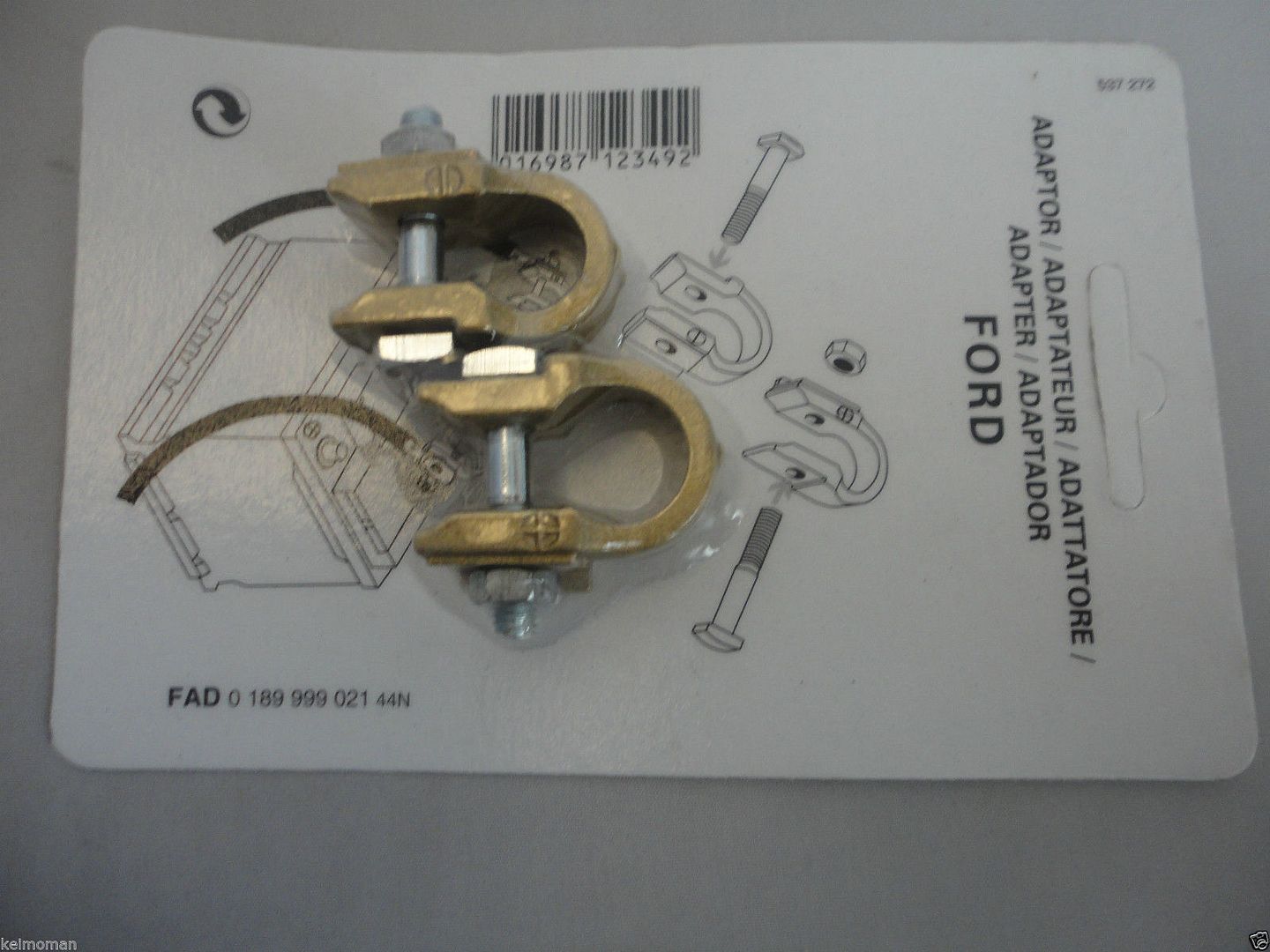

- Poruka: 15248
Treba da postoje i adapteri (originlani fordov deo) sa ravnog na okrugli prikljucak.
- Poruka: 21840
Postoji, 1493705 mu je Finis kod i po microcatu košta nekih 12 eur set i izgleda 'vako...
