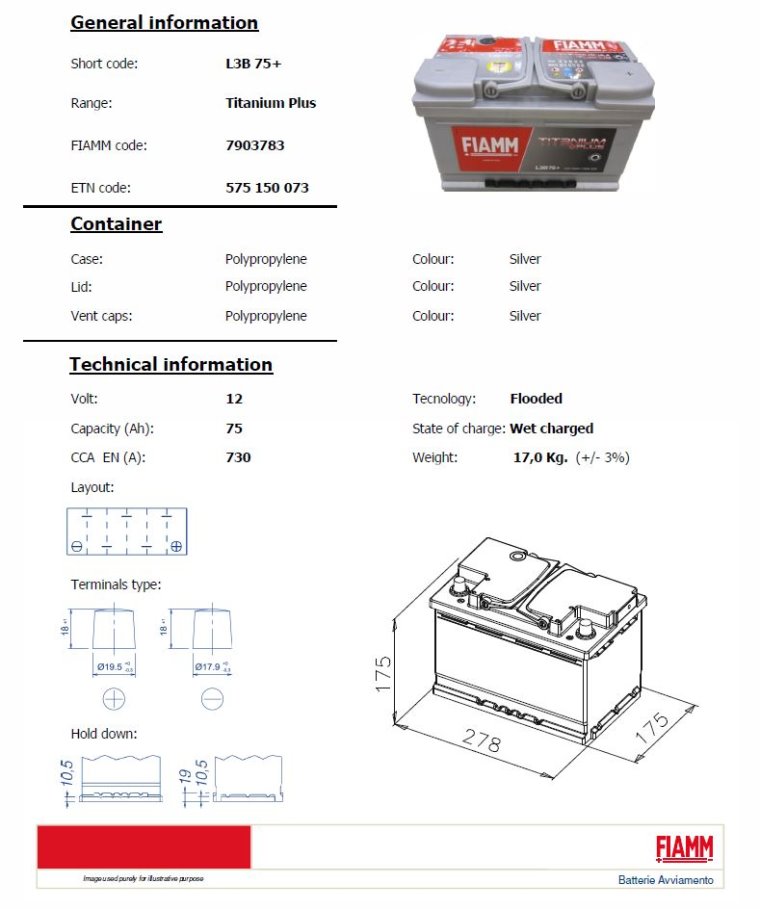

Gledam sad Fiamm akumulatore, vidim ima ih kod nas.
Ovaj mi se cini optimalnim za Mondea, negde sam video cene 10500, neki popust, prodam stari, mozda bude to 8500-9000.
Sto se tice akumaltora, jel mogu da ga punim bez skidanja, ostavim auto u garazu i prikljucim na aparat za punjenje?

Pogledaj i Fiamm neki titanium plus, obecavaju, a nisu skupi. Koliko vidim prvaugradnja u Ferrari. Nije Ford, ali je blizu. :D

Inace u pitanju je Mondeo 2.0 tdci 2004. Aku je Motorcraft, moguce i originalna ugradnja, 71Ah i 680A. SAE standard je u pitanju. Imam auto vec petu godinu akumulator je dosao sa autom, dakle nisam ga menjao. Pitam se da li juriti opet neku slicnu amperazu, vecinom u ponudi vidim 74-75 Ah sa 680A ili da pojurim jaci? Sa ovim mojim i njegovom specifikacijom nikad nisam imao problem, do pre mesec dana otprilike.
Poruka: 2803
Re: Koji akumulator?
Poruka od Lale » nedelja, 4. jan. 2015. u 20:58h
Sasvimn ti je dovoljno 74Ah, a uzmi akumulator sa jačom startnom strujom (Imaš ih sa 750A).Vodi računa o dimenzijama (278x175x175mm) - da bi mogao da zatvoriš poklopac akumulatora.
Varta sada daje garanciju 50 meseci.
