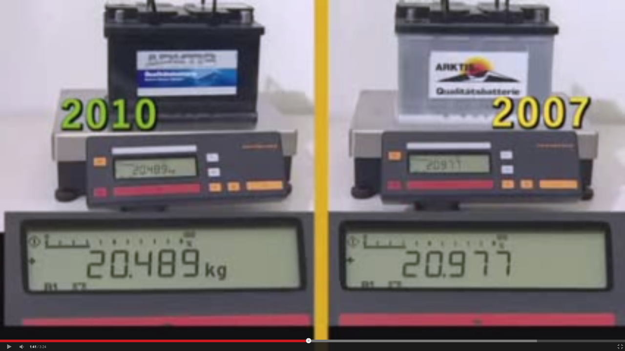

Zanimljive težine akumulatora
Fiamm Titanium Plus 75 Ah 730 A 17,10 kg
Bosch S4 74 Ah 680 A 17,87 kg
Bosch S5 74 Ah 750 A 17,11 kg
Varta Silver 74 Ah 750 A 17,11 kg
Exide Premium 75 Ah 630 A 18,60 kg
Exide Premium 77 Ah 760 A 19,01 kg
Moll 75 Ah 760 A 26,00 kg (najteži i najskuplji u Bugarskoj)
Banner Power Bull Pro 75 Ah 680 A 17,60 kg
Topla 75 Ah 640 A 17,90 kg
MonBat Premium 75 Ah 750 A 17,00 kg
Sve vezano za priče da su u Somboru non-stop smanjivali olovo u njihovim akumulatorima. Inače i dalje tvrdim da su Somborski accu vrhunsko delo inžinjera.

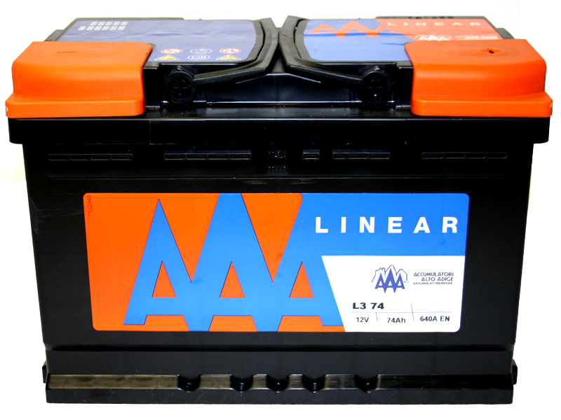

Danas sam vagao stari accu Alto Adige Linear 74 Ah i vaga pokazala 17,3 kg
image ru
Stari accu je mojom krivicom izdržao četiri godine. Da ga nisam kada je nafta zaledila (bilo -26 C) ispraznio trajao bi sigurno duže.
Izletela kombinacija koja se ne odbija i uzeh ovaj Titanium 75 Ah i 680 A.
img host
Proizvođač Fiamm mada 99 % sam siguran da se pravi u istim pogonima kao i onaj gore http://www.accumulatorialtoadige.it/prodotti/car/ i kao ovi http://www.baeren.at/prodotti/car/
