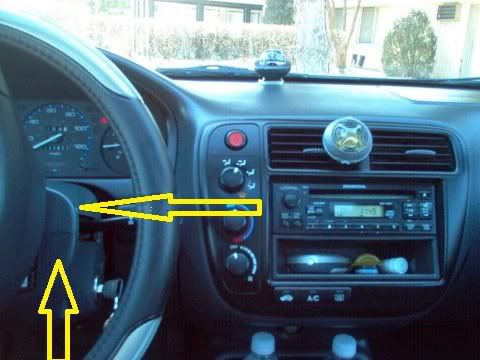

Ja cu pokusati da ti dam odgovor ili barem ideju gde da pogledas na 5-ci je tako,a nadam se i kod tebe!
kada skines plastiku ispod volana gde dolazi kontakt brava,sa donje leve strane se nalazi automat migavaca .
Po tvom opisu nebih rekao da je do automata jer onda nebih radili ni pojedinacno,ali u svakom slucaju prekontrolisi.
evo ti slika da ti bude lakse o kojoj plastici je rec:

Relejot za zmigavci se naoga tocno pod volanot ..Ima del od sal tablata sto mora da se izvade za da dopris do relejot ... eventualno ako ne e premesten vo nekoja predhodna intervencija .. no vo sekoj slucaj e pod volanot
