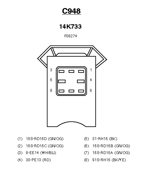

Moze li neko da mi potvdri da li ovo taj modul za grejace?

Poruka od mbole » ponedeljak, 12. dec. 2016. u 22:04h
Ovako izgleda konektor. Imas i boje zica:

To je to. Hvala puno na pomoci :)

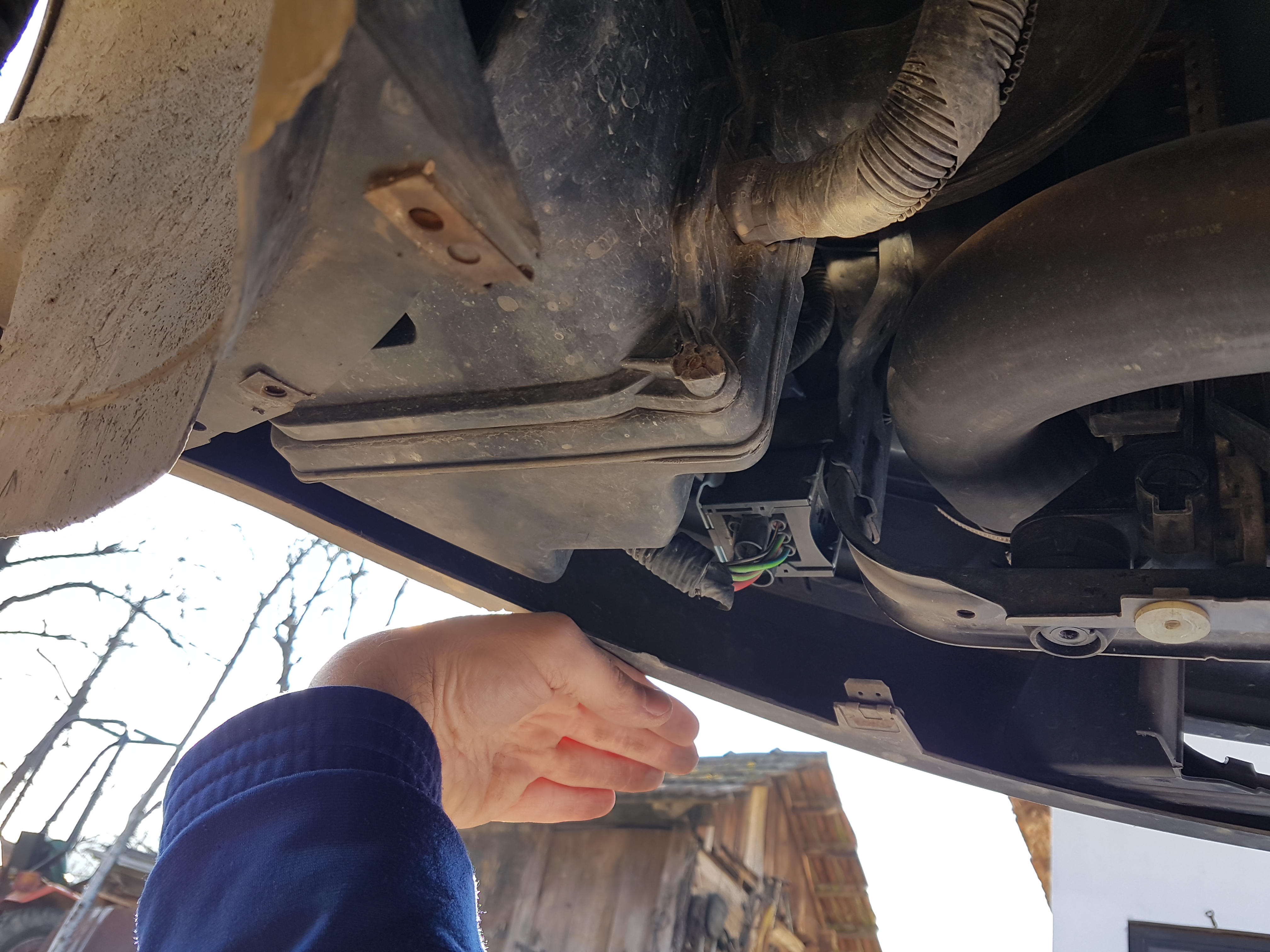

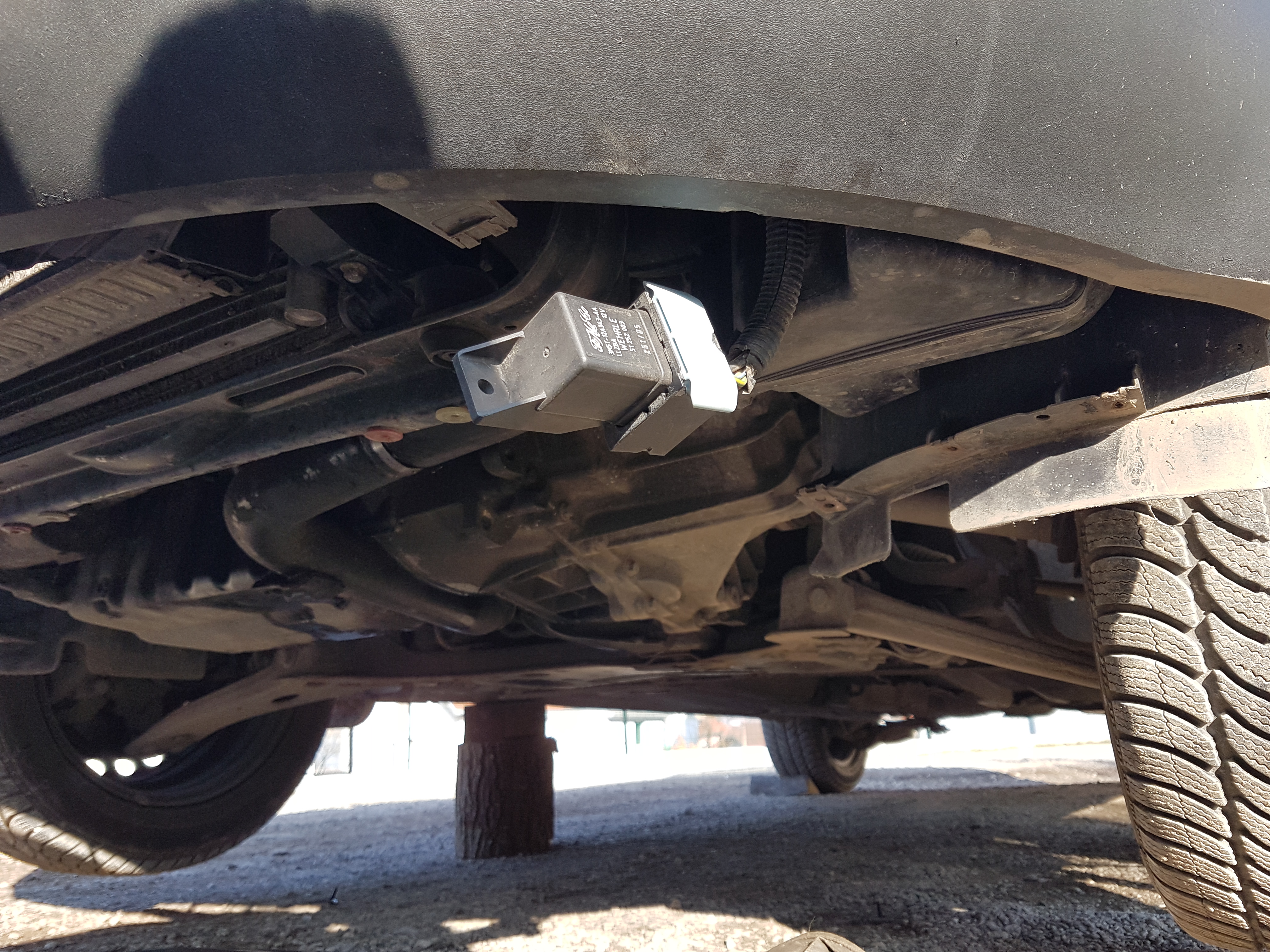

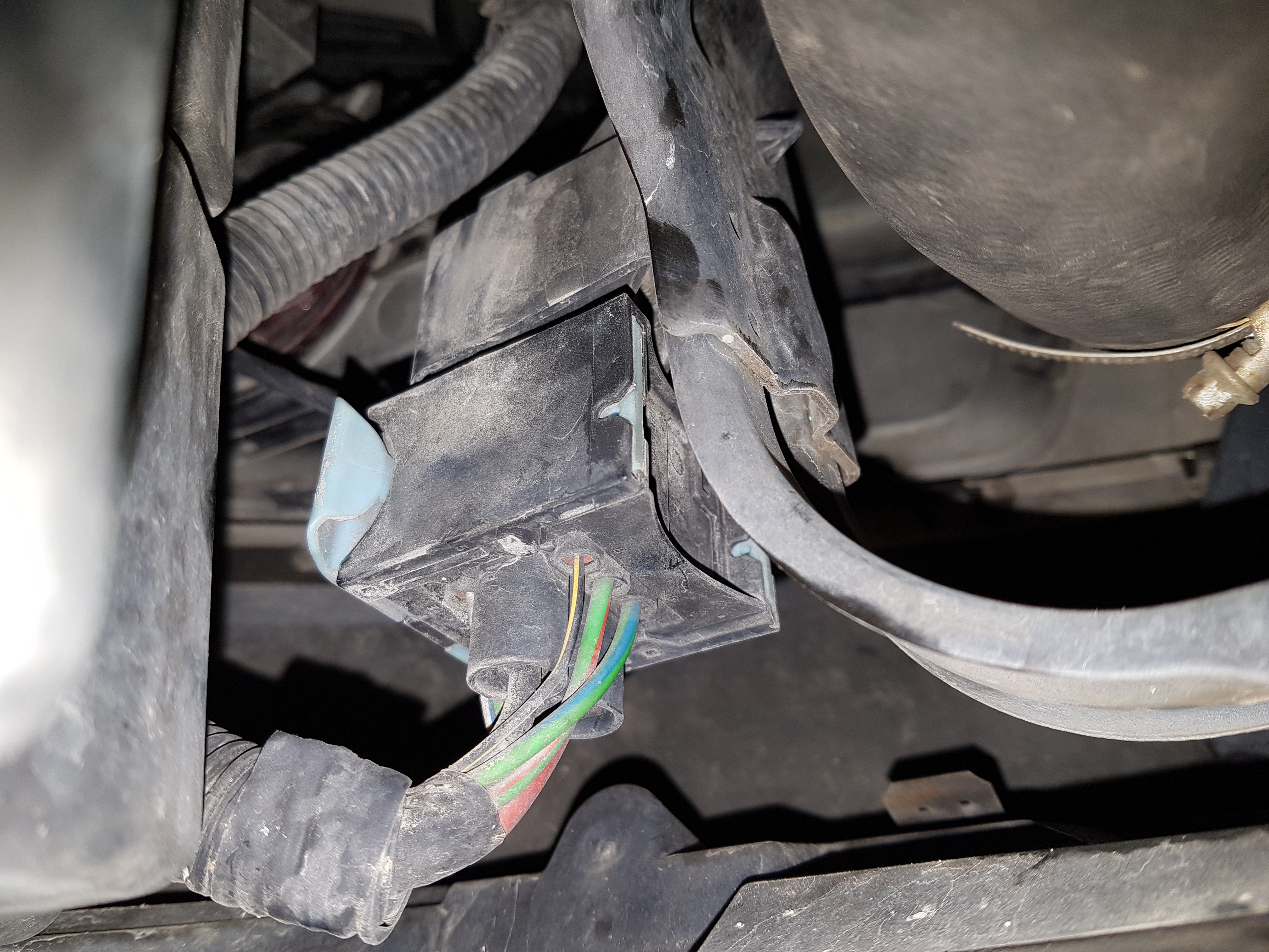

Tacna lokacija kontrolnog modula grejaca na 2.0 tdci 136ks kod c-maxa je izmedju hladnjaka motora i motornog racunara koji se nalazi ispod levog podkrila. Mozda ce nekom zatrebati pa da se " ne muci" kao ja :). Evo na slikama se bolje vidi. Inace mora da se skine plasticna zastita ispod motora i zastita ispod branika i onda se lako prilazi. Sve ukupno 1 sat posla.
