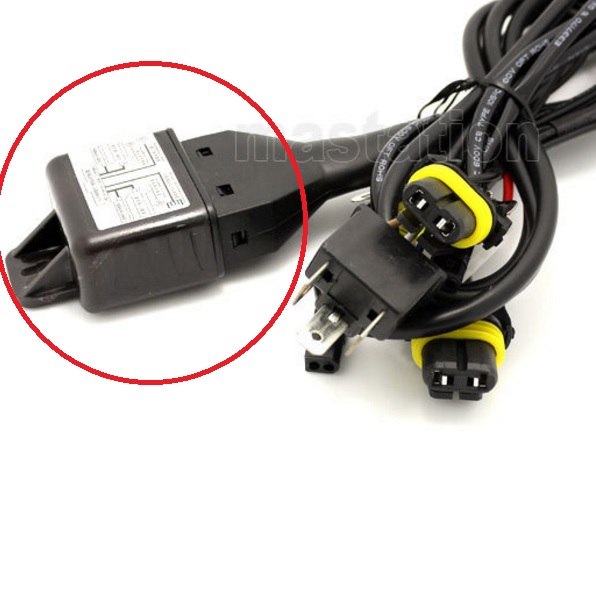

Problem nije resen, samo je malo pauzirao sa zezanjem. Drugar elektricar mi rece, jos kad sam cackao te releje, da mi ova spravica verovatno pravi problem (posto imam xenone jelte), tj da je u nju usla voda. Danas kad sam ostao bez farova, kad sam je mrdnuo rukom malo, proradili su. Pozabavicu se malo njome pa javljam dal je konacno reseno.
Poruka: 10048
Re: Focus Mk1 ostaje bez farova
Poruka od sasa_f1 » petak, 6. nov. 2015. u 00:01h
Visak delova...
Resen problem. Vezano na fabricku instalaciju. Zajebali smo sto u startu nije ovako bilo odradjeno al jbg...
