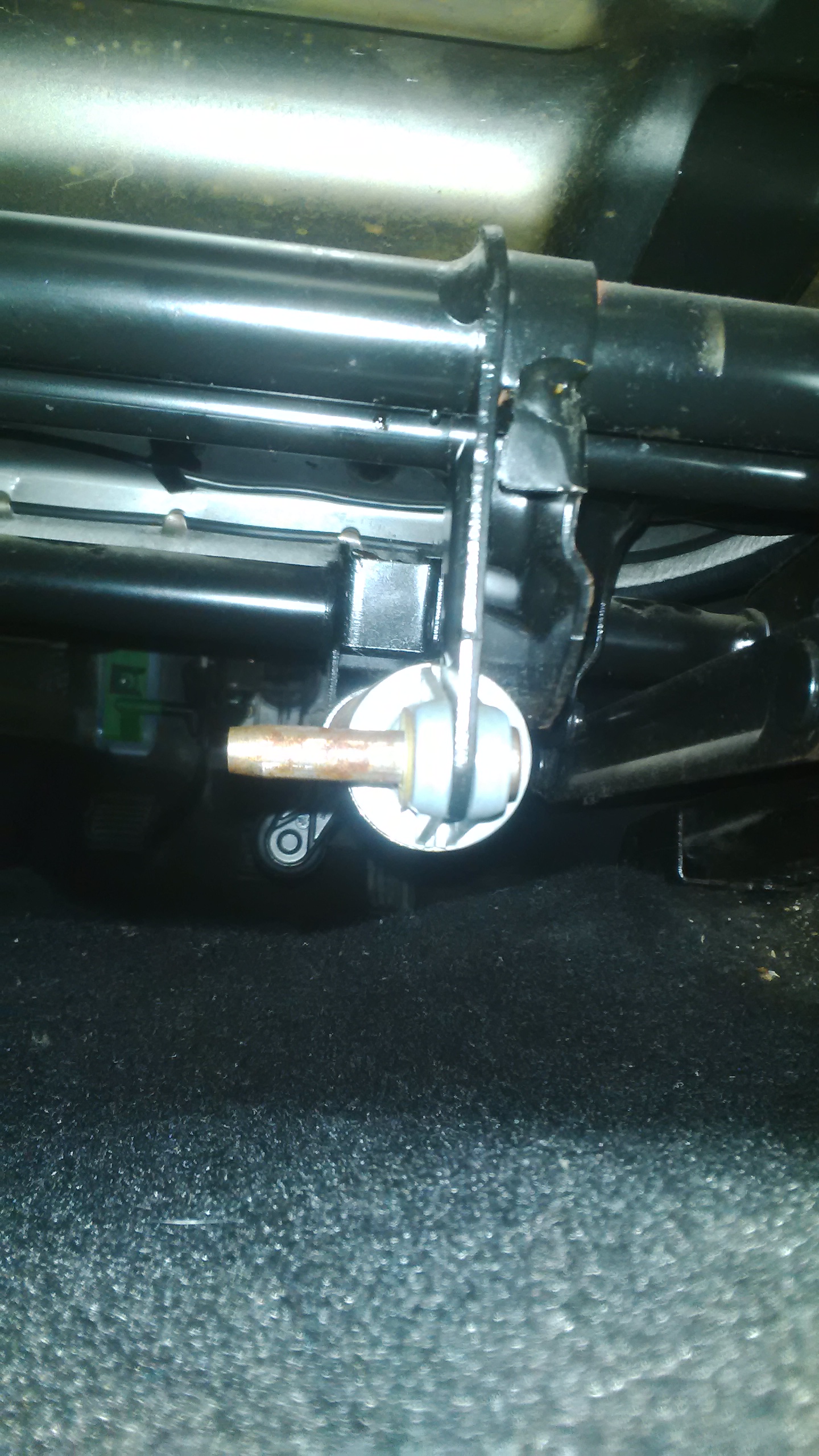

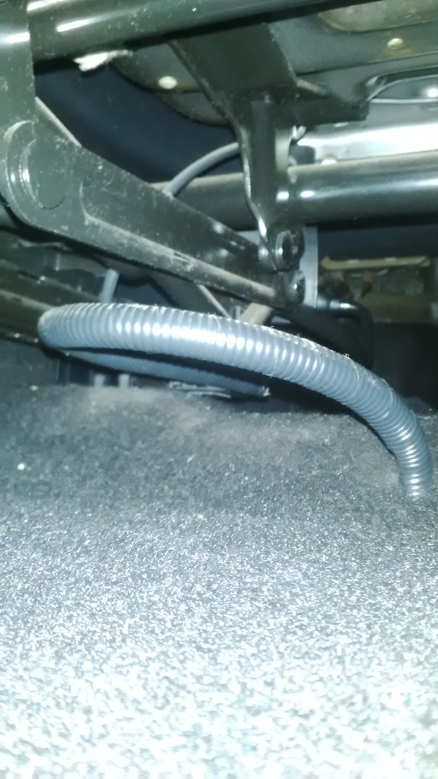

bio bih zahvalan ako bi mi neko rastumačio da li ovaj model Ford Focusa 1.8 TDDI iz 2004. godine sa kožnim sedištima ima grejanje sedišta .Na šalt tabli nema nikakvih prekidača, ali sam ispod sedišta primetio neke debele strujne kablove što se vidi na priloženim slikama, a na plastičnom poklopcu kod menjača ima fabrički izbušena rupa, dok se ispod njega nalazi kabl sa priključnim džekom na kraju. Dakle očigledno da je tu nešto postojalo i da je neko to skinuo.

da li možeš da mi rastumačiš i sa prve slike kakav je ono pipak sa kuglom , takođe na vozačevom sedištu

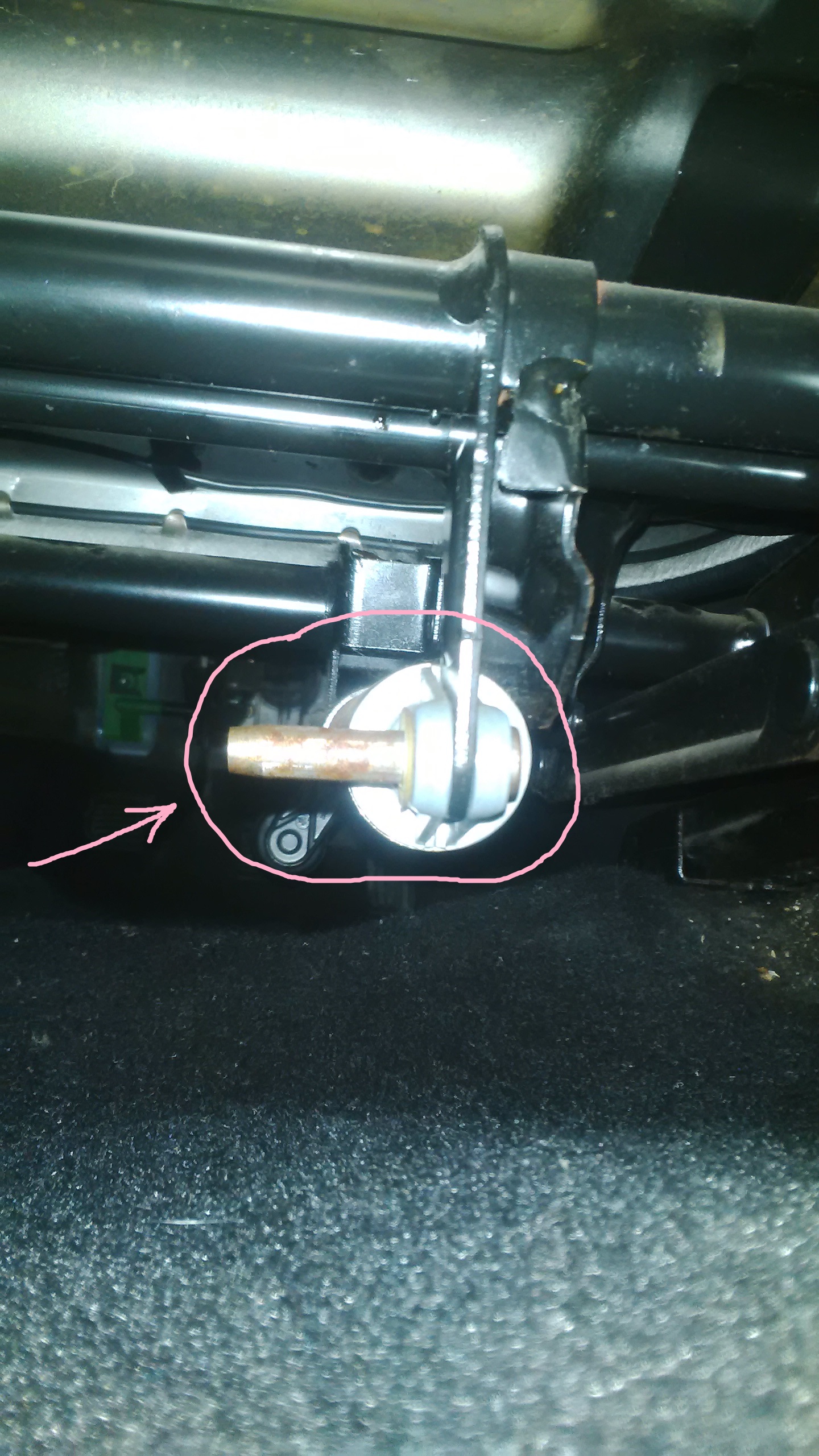

ne treba da se skida sediste, samo se sagnes i slikas mi ovaj konektor sto sam obelezio na slici:
posle odvrnes srafic koji sam ti oznacio i slikas drugi deo konektora na sedistu ovako nesto treba da izgleda:
ako imas ovaj zeleni i plavi konektor koji sam oznacio to znaci da imas grejace u sedistima
ako nemas ove konektore (zeleni i plavi) a imas ove (na ovoj slici fali jedan konektor gornji)
onda imas instalaciju a nemas grejace u sedistima.

zanima me i čemu služi ovaj deo ipod sedišta ?
EDIT 1: Slika

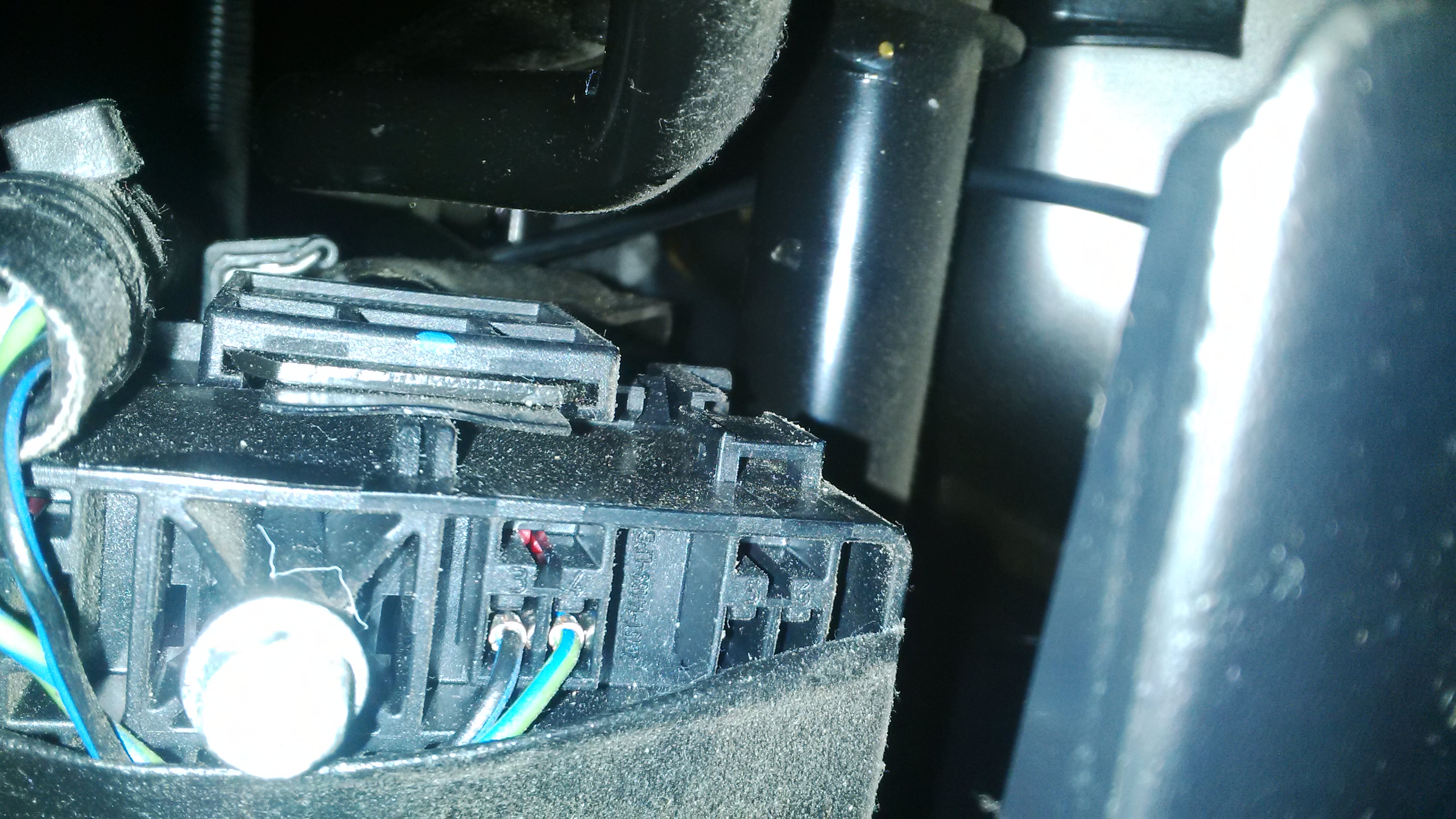

evo slikao sam i ovaj deo ali nisam odšrafljivao pošto ima neku krpenu zaštitu preko, ali ako se ovako ne vidi skinuću i to

U sustini ja sam imao komplet instalaciju u kolima a ti kako je vidim nemas.. dobro bi bilo da mi slikas ceo dzek posto mozda imas instalaciju samo za sedalni deo..
