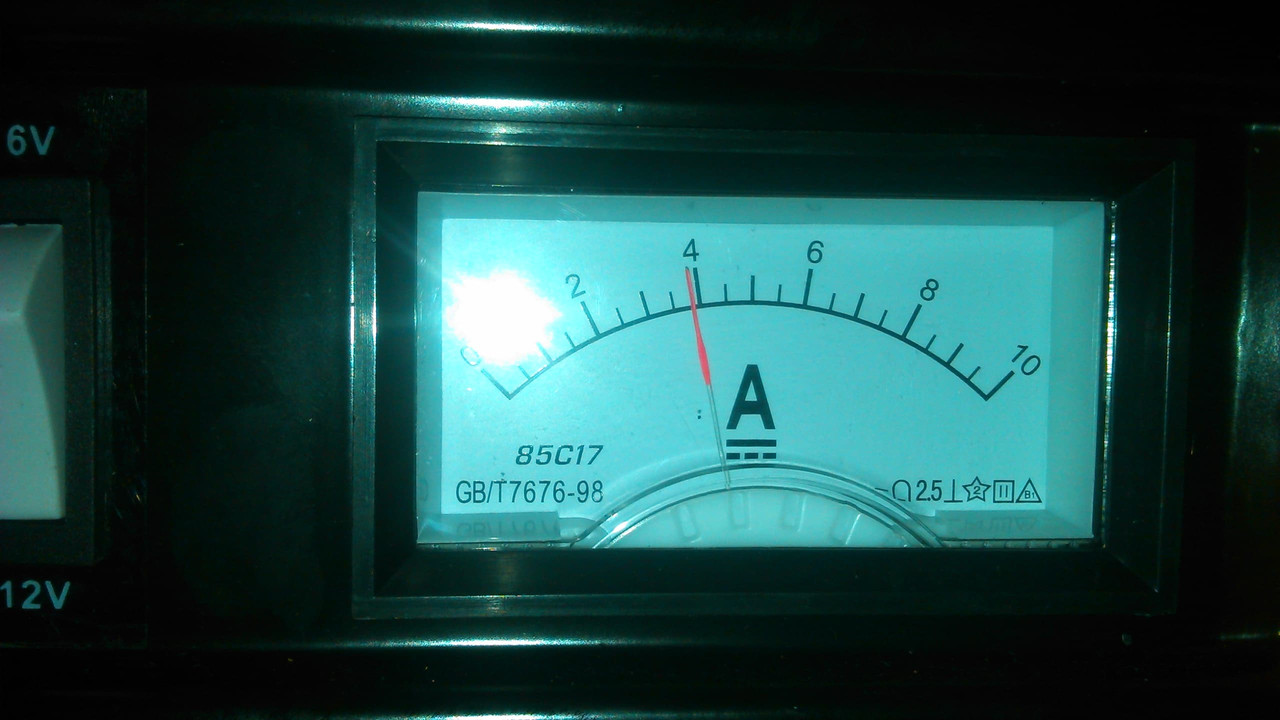

Koliko dugo se puni ovaj akumulator ovim punjacem? Skoro pa skroz je prazan!
trenutno ga punim sat ipo i skala je na 2!

Kad skala dodje na nulu. AKo ne dodje neispravan je akumulator.

Poruka od darko darko » subota, 6. jun 2015. u 07:39h
a nov je, ja ga sinoc skinuo na 2 !
nista punim ponovo jel!

Poruka od Daki_81 » subota, 6. jun 2015. u 09:02h
Samo ga pusti do nule

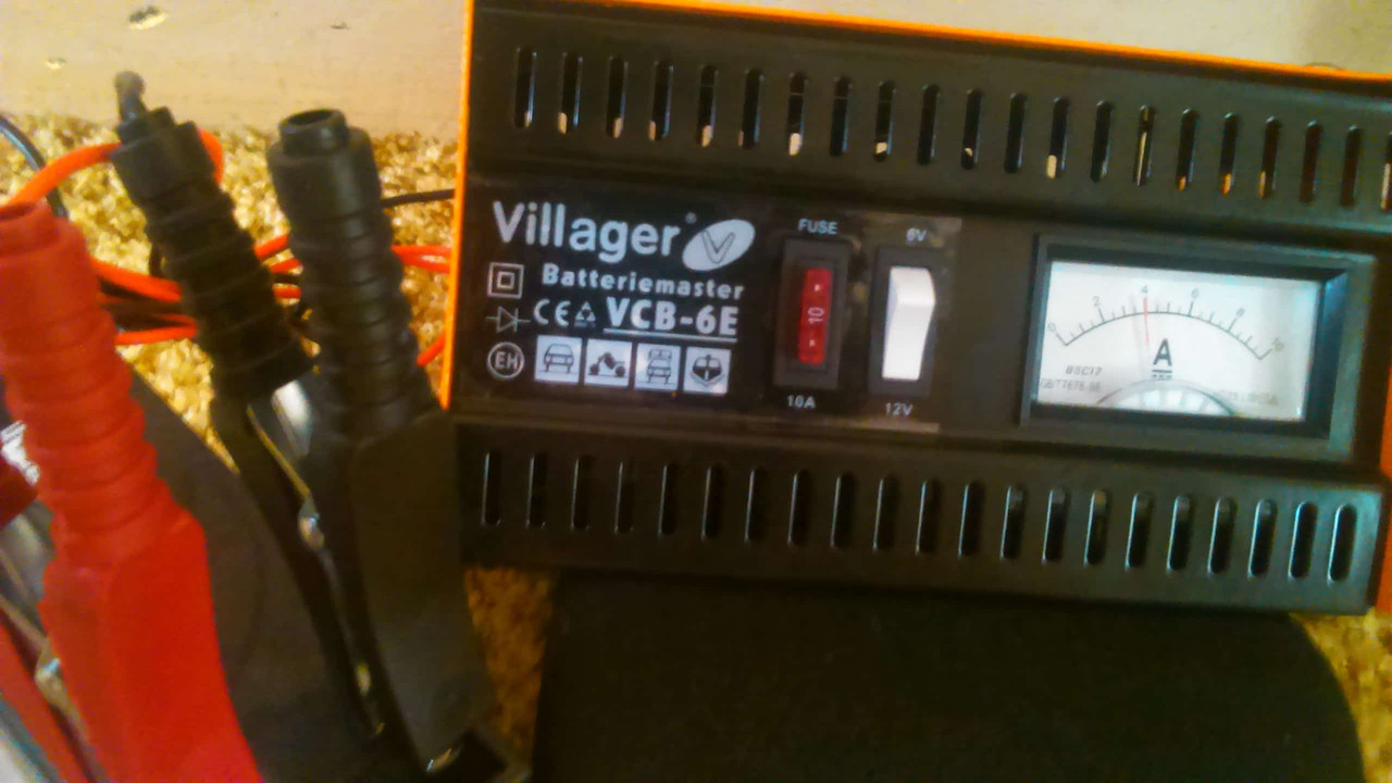

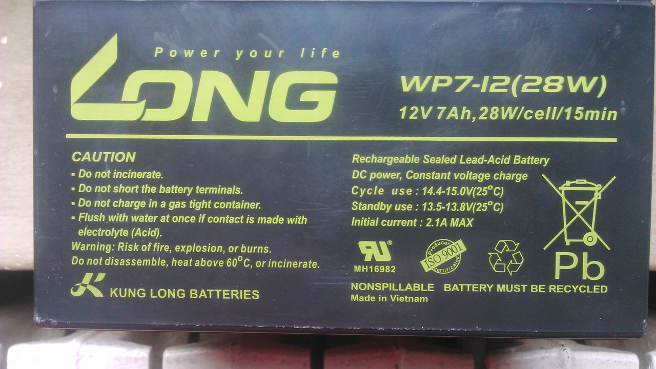

Poruka od lukijano » subota, 13. jun 2015. u 14:19h
Samo kratko ću se ubaciti u temu...
"Suve" akumulatore, dakle koji su bez čepova i otvaranja poklopca, ne valja puniti sa običnim punjačima, kao što je ovaj na gornjoj fotografiji. Takvi akumulatori se pune isključivo sa profi punjačima, kod kojih je moguće podešavati struju punjenja. Inače može vam se desiti da oštetite akumulator (ili ne daj bože eksplodira), ukoliko povuče preveliku struju (na običnom punjaču, bez mogućnosti regulacije). Ti se akumulatori po pravilu duže pune, nego ovi klasični sa čepovima.
Ukoliko je klasičan, sa čepovima, onda nema problema, jer se čepovi naravno odviju pre punjenja, pa on onda može da ima odušak, kad počne da ključa.
