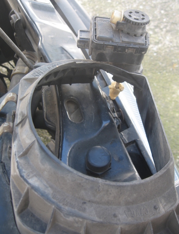

Da mi je neko pricao, ne bi mu verovao ovo...ispalo mi je staklo od fara kad sam naglo zakocio da ne udarim neke "curke" dok izlecu van pesackog, a onda sam presao preko njega :doh: I sve to na 100km do kuce, ovog ponedeljka kad su pojacali kontrolu, jedva se izmigoljih patrolama :lele:
Elem da skratim nabavio sam drugi far i zamenio, ali ima viska delova, original far je bio manji i imao je plasticni okvir, ovaj ide direktno u sasiju.. Takodje u tom okviru je bila neka kutijica spojena kablom, nje nema na novom faru... Novi far inace radi kako treba..Da li zna neko za sta sluzi i da li mogu da je otkacim?
Takodje poziciono svetlo ne radi, kako se menja sijalica?

Ako pricas o ovoj "kutijici" sa slike, to je motorce za podesavanje visine snopa farova.
Ako ga imas i na drugom faru, i imas spotenciometar u kabini, onda si uzeo pogresan far, tojest onaj bez mogucnosti regulacije.

'Fala za info, jeste ima potenciometar.. Nista onda sacekacu noc pa da vidim kako baca snop, mozda bude i dobar.

Mozes ti njega da nastelujes da baca kako treba, al sad kad natovaris auto ne mozes da oboris oba vec samo jedan (onaj drugi stari) far. Ovaj novi ce tada da bije previsoko.
