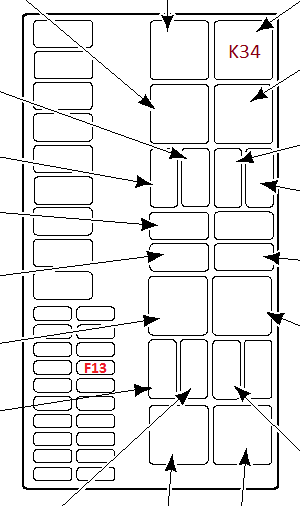

Proveri i da li je crevo negde u prekidu/začepljeno, da li brizgaljke propuštaju vodu, te da li su ispravni gorepomenuti relej (K34) i osigurač releja (F13).
Evo pozicije releja i osigurača u kutiji.

pokusao sve, nece... e sad ima li nacina da se utvrdi da li je relej ispravan...
osigurac jeste na tom mjestu kao na slici ali kod mene bi to trebao biti relej R4 i nalazi se ispod releja sa slike...

Poruka od BojanM » ponedeljak, 28. apr. 2014. u 23:01h
zeljobl piše:pokusao sve, nece... e sad ima li nacina da se utvrdi da li je relej ispravan...
U pravu si, omašio sam ja kada sam dodavao tekst na crtež... nisu mi bile nešto sve ovce u toru.

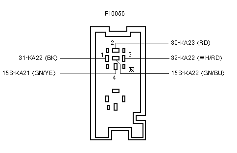

A da ti ne bih nekom sličnom omaškom "pomogao" da spališ nešto, preporučujem ti da relej i instalaciju ispita električar... u svakom slučaju, ovako bi trebalo da izgleda podnožje releja:
Kontakti (po brojkama) treba da budu:
1 - masa
2 - dovod "plusa" sa akumulatora (preko pomenutog osigurača)
3 - "plus" sa ablendera (kad se pritisne dugme za pranje stakla)
4 - radni kontakt ka motoru prskalice ("plus" strana na motoru)
5 - "plus" sa prekidača svetla (kada su uključeni glavni farovi)
Ako dovedeš +12V na kontakte 3 i 5, pa spojiš masu na kontakt 1, ispravan relej bi trebalo da propusti struju između kontakata 2 i 4.
