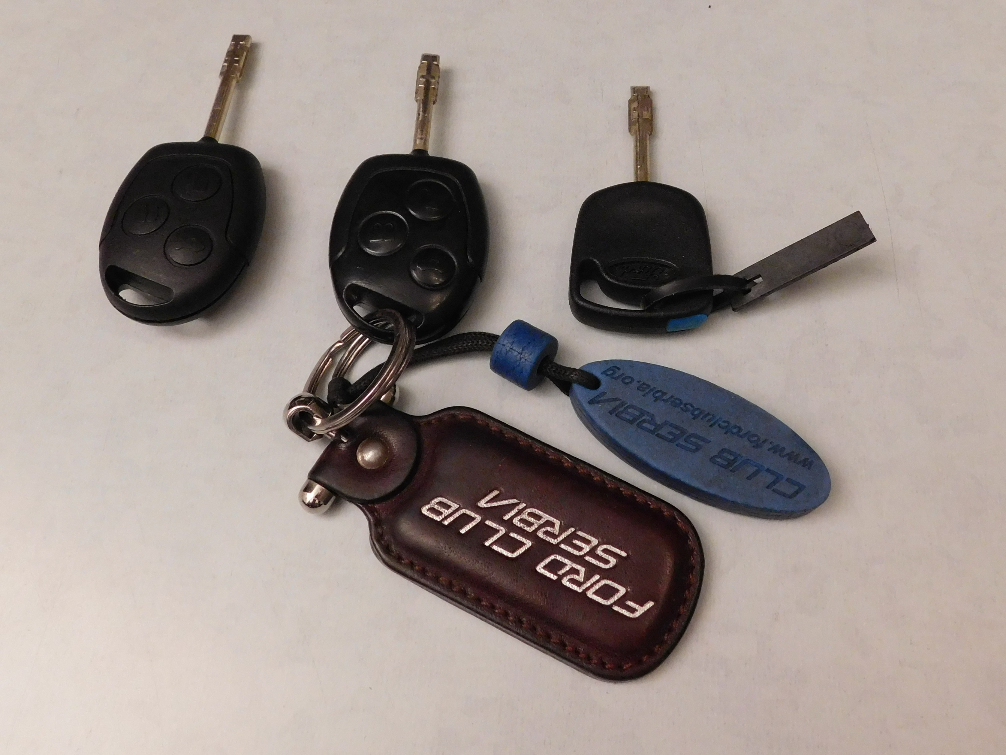

Trenutna situacija kod mene 2 fokusa 3 kljuca 1 zajednicki :ford:

Poruka od mbole » ponedeljak, 13. mar. 2017. u 14:10h
kekic91 piše:Moze
Cek malo...
Ako ima stari tip kljuca kao na ovoj slici, ne moze da koristi ovakav "kockasti" mac.
Treba mu ovakav:
https://www.aliexpress.com/item/433MHz- ... 9ec038ec7b
