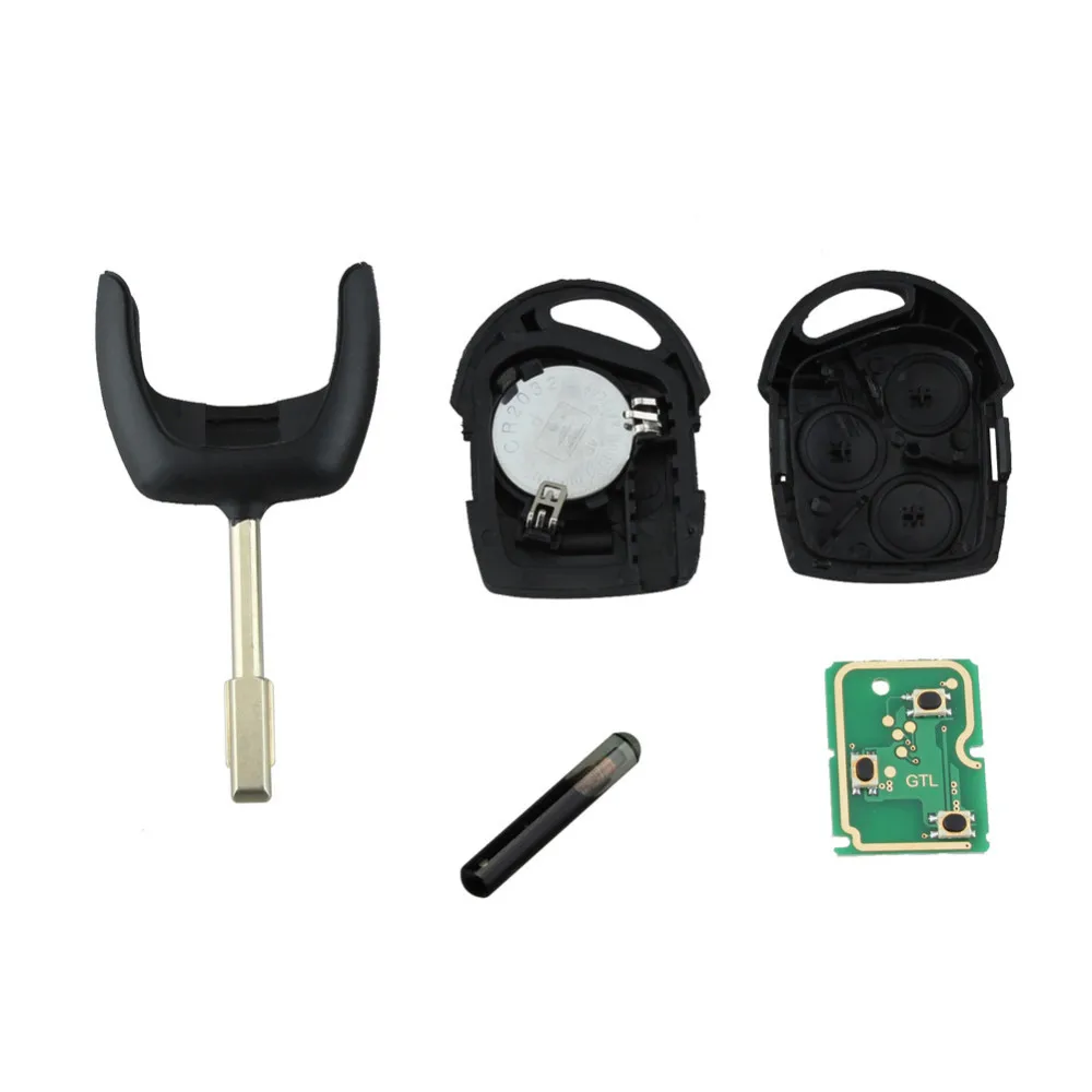

FM III jel mozes da mi objasnis sta je transporeder, za elektroniku valjda znam to je ono zeleno na cemu su oni dugmici
- Poruka: 8415
Re: Izrada novog ključa
Transporder je ova cevčica na slici a za više informacija pogledaj ovde
na prethodnoj strani imaš link i vidi koji odgovara za tvoj auto.
Jel ima transporeder ovakav kljuc kao sto je shakalkv narucio jel bi taj kljuc radio kod mene normalno
- Poruka: 8415
Koliko sam ja ispratio ima samo kućište skakavca u koji se prebaci komplet elektronika iz tvog starog ključa sa daljincem (kao ono sa linka koji si postavio) i kompletan ključ koji treba da se nareže i ukodira.
Jel mogu ja npr da narucim samo ovo http://www.ebay.co.uk/itm/FORD-3-BUTTON ... Swc1FXbw42
i posle samo da kupim taj skakavac i da ga narezem i kodiram posle
- Poruka: 8415
Trebalo bi da može, samo što te skupo izadje pogotovu sa poštarinom, a polovno je i ne piše koji je tip transpordera.
Dole još piše:
Edit: Imaš dve vrste skakavca, prvi je kod koga samo prebaciš svoju ploču i transporder: https://www.aliexpress.com/item/3-Butto ... 5de4&tpp=1
a drugi moraš da kupiš kompletan pa da ga narežeš i iskodiraš, ne odgovara tvoja ploča : https://www.aliexpress.com/item/433MHz- ... 08f1&tpp=1
