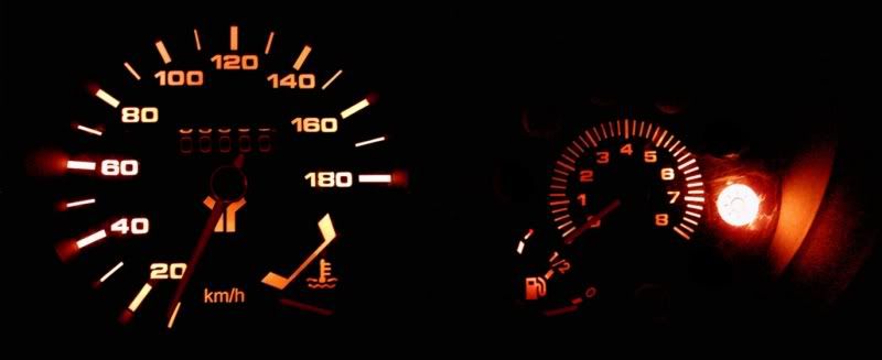

Pravim ja te "plazma" cajgere.
Evo kako to radim za Yuga:
I onda razne kombinacije boja....

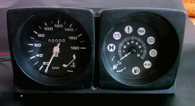

Re: Plazma cajgeri
Poruka od 911s [SK] » sreda, 15. okt. 2008. u 20:17h
Evo kako sam sebi uradio:
Dizajn je apsolutno isti kao i fabrički, font i sam je izgled se ne mogu provaliti. Jedino je ubačen obrtomer, koji je jedini imao 15M RS. Inače je tu dolazio časovnik uz doplatu, koji ja nisam imao. Obrtomer sam takodje uradio po uzrou na brzinomer.
Fabrički moj:
Fabrički 15M RS:
