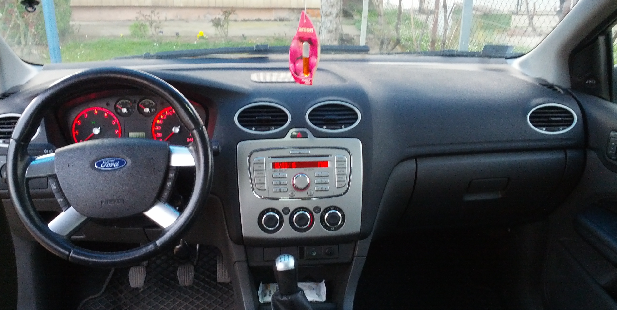

Ne izgleda lose.
Nego, druze Crni...ako imas fotku kako izgleda tabla odpozadi I ulazi, dzek, postavi pliz. Ako ne, slikaj kada budes skidao sl.put

Još kad bi i displej borda mogao u narandzasto bilo bi sve usklađeno što bi rekao Šojić

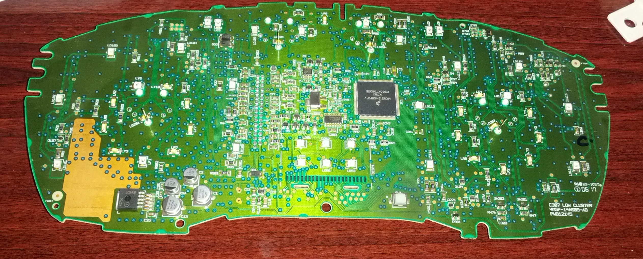

probao sam da skinem al sam odustao jer bih ga ostetio, kupio sam neki polarizator od iPhone6, al ipak mora da se zamene deiodice, ima ih 6 koje sijaju ja mislim zeleno. Ma najbolje da nadjem isti takav narandzasti da ne budzim. Sad cu da uploadujem slike, za minut

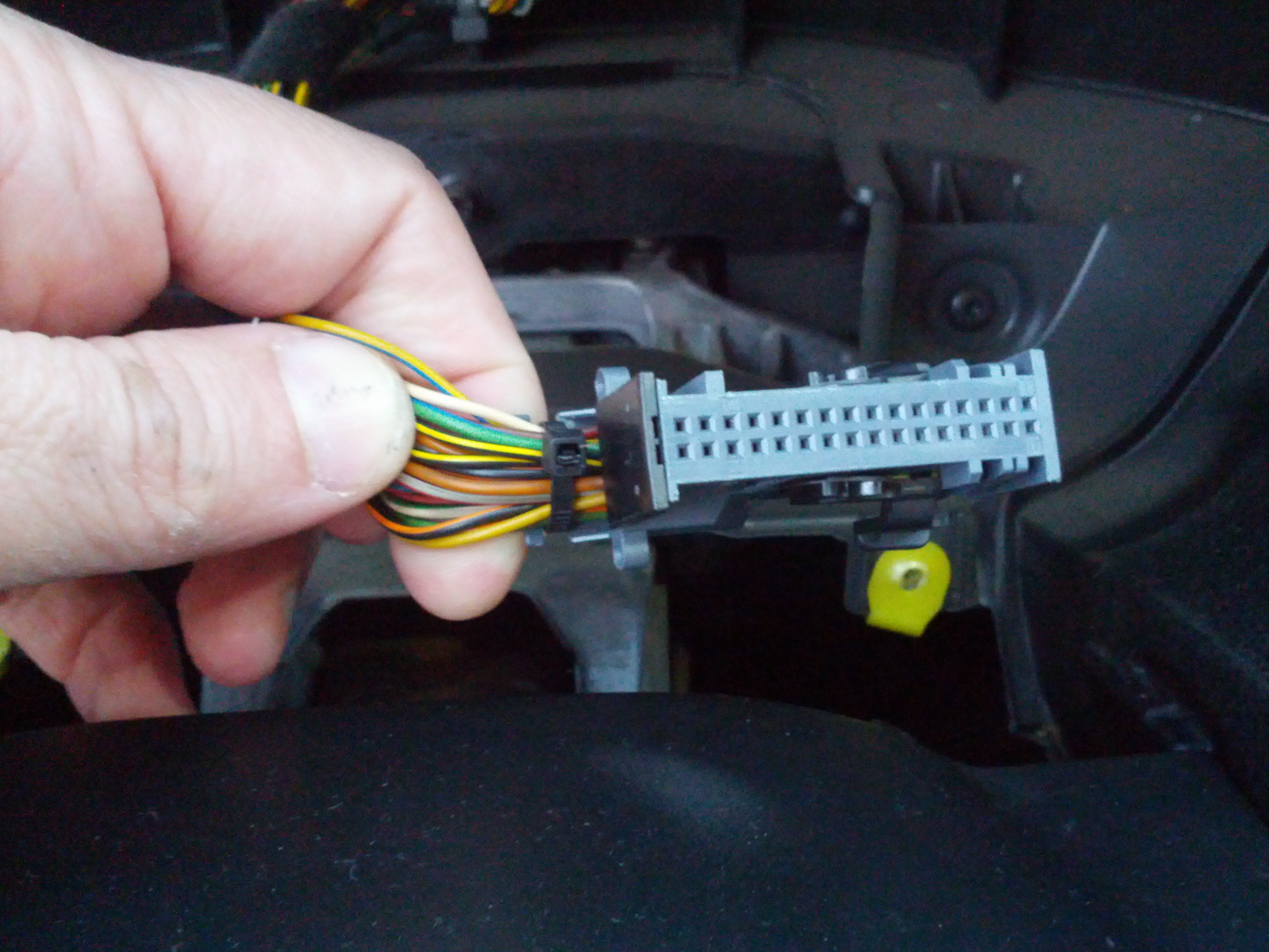

ima samo jedan konektor
http://www.justanswer.com/ford/6ksv6-fo ... -dead.html
ovde imas opis konektora

Da imaš 6 LED na tabli koje osvetljavaju bord ekran i nije ih problem promeniti u odgovarajuću boju, pod uslovom da su zelene. U slučaju da su bele onda imaš onu zelenu gel boju preko ekrana i ona mora da se ukloni da bi dobio željeni efekat.

Mozda zvuci kao "idiot proof" sustem, ali posto je isti dzek i za novije table, zar ne bi trebalo da sve sljaka, tj. samo uzmes restyle tablu i bocnes?CrniFord piše:ima samo jedan konektor

Isti konektor je i kod mondea mk3 sve verzije, ali od restylea ne može da se montira na starije tipove zbog različite elektronike, treba prvo proveriti kod nekog majstora da li je moguće uopšte ubaciti tu tablu.

Taj konektor, kao i mnooooogo drugih konektora po instalaciji je isti kao i na drugim fordovima slicnog godista..
Takav isti je i na focusu mk1, za km sat.
