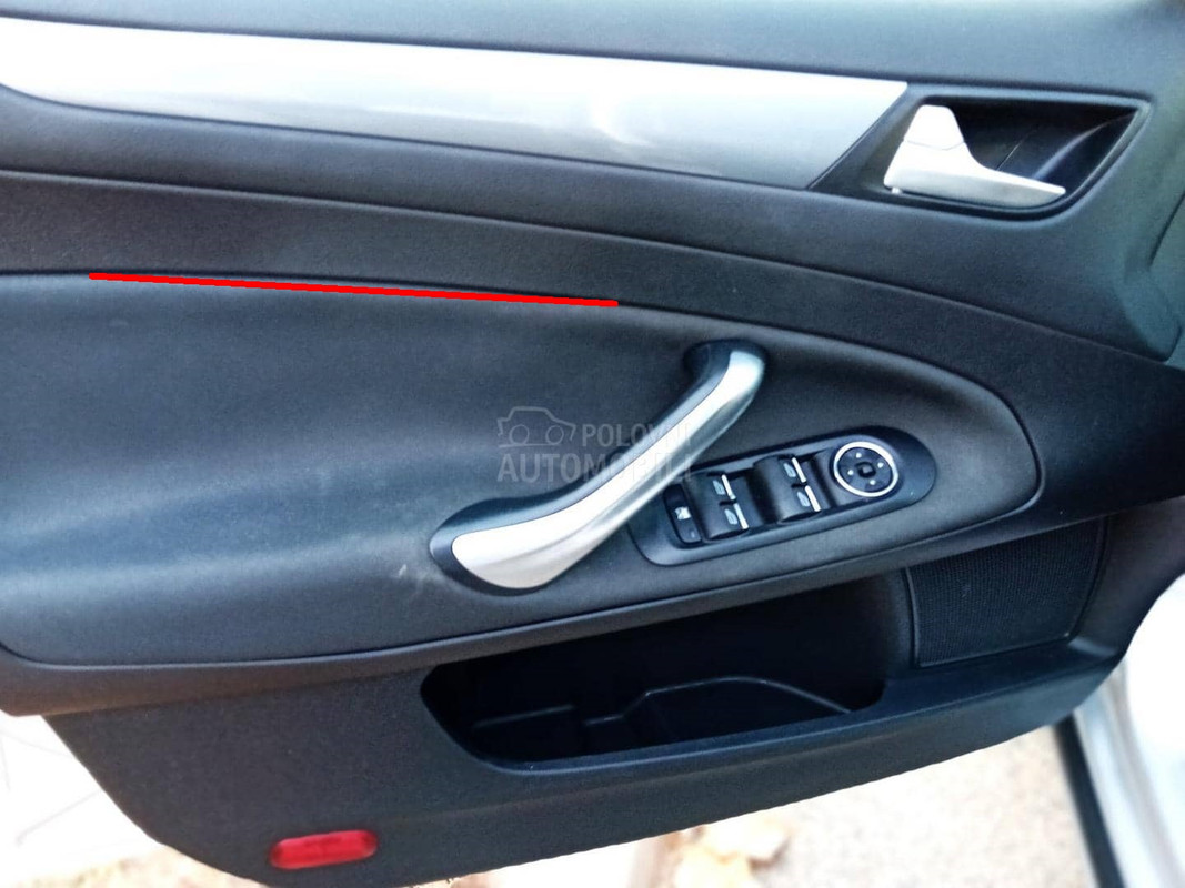

Nije mi jasno kod mene je taj deo tapacirunga neka tvrda plastika i klamarica nije mogla da se ubode u nju,ako pricamo o istom delu tapacirunga?
Kod mene je zadnji suvozacev ima roletnu pa iza nje do stakla kao da je isecen onaj skaj ili koji god materijal to bio.
Recimo ovde gde je obelezeno crvenim.
Slika je sa neta i nije od mondea ali cisto da se vidi na sta mislim.

Poruka od skmondeo » ponedeljak, 26. maj 2025. u 19:47h
Moze kod mene, najkraca municija i jako nasloniti na neko drvo i probije ga. Ako je duza onda nece, samo se krivi
