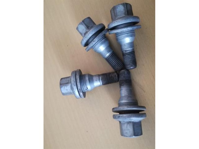

Imam jedno pitanje u vezi felni iz naslova. Radi se o tome da su mi ostale alu 17 od prodatog pezoa i stavio bi ih na mondisu. Za centralnu rupu vec imam odgovarajuce prstenove iste dimemnzije, jer vec koristim felne od volvoa a na njima je centralna ista kao i kod pezoa. Tako da cu koristiti iste prstenove.
Ali imam problem sa maticama, jer na fordovim maticama postoji konus, a na pezoovim felnama nema konusa, napravljene su za ravnu maticu (brezon) bez konusa. E sad, naravno da mi ne pada na pamet da stavljam konus matice na ove felne, jer uopste ne naleze na felnu, ni u ludilu ne bih to uradio. Nasao sam da kupim matice sa ravnom podloskom, sto znaci da sam i to resio.
Problem u svemu ovome je taj sto danima ubijam glavu o tome da matice koje su napravljene za felnu sa konusom ustvari ulaze delimicno u felnu, dodiruju zidove konusa i samim tim se auto naslanja jednim delom i na felnu, a ne samo na glavcinu. Sto je mnogo i sigurnija varijanta od matica koje su bez konusa, jer te bez konusa su samo priljubljene za felnu i drze felnu na glavcinu? Zar ne? Sto znaci da se auto naslanja samo na glavcinu? A ja imam te prstencice na glavcinama, i pitam se koliko bi prstenovi izdrzali taj pritisak tezine auta u krivinama i uopste?
Dakle, da li neko misli isto sto i ja, ili da bez problema stavljam matice bez konusa, jer su felne tako i napravljene (valjda ih ne bi pravili tako da to nije dobro), ili mozda neka varijanta da probam odgovarajucom burgijom od 60 stepeni (ako ne gresim) da napravim konus da bi koristio ove matice od forda sa konusom?

Konus je tu da matica ne bi mogla da se odvije, posto je konus "samokociv". Nema veze sa oslanjanjem.
Poruka: 10033
Re: pitanje u vezi Felni od pezoa 407 na mondeu mk3
Poruka od sasa_f1 » petak, 17. feb. 2017. u 11:28h
Ja bih stavio te ravne matice. Ako drzi ne pezou, drzace i na fordu. S tim sto je na pezou sraf, nije matica sa brezonom.

hmm, nisam znao da se felna uopste ne naslanja na konus. jeste da je na pezou sraf, ali kad pogledas, sraf ili matica isti je djavo jer ne ulazi ni malo u felnu nego je samo dodiruje. zato se ja po malo plasim da stavim takve matice. jaooo ne znam sta da radim... a mnogo mi se svidjaju ove felne.

To je oblik srafa/matice koji odgovara za tu felnu, tako da nemas frke.

Meni je ustvari najveci problem bio da li ce felne ostetiti prstenove na glavcinama zbog ravnih matica. Bilo mi je logicno kad je konus na matici, kad udaris npr u rupu onda deo sile udarca ode i na matice, a ne samo na glavcinu, jer moze da mi osteti prstenove.

ma koliko ti cudno bilo felnu ne drzi centralna rupa vec sila kojom je srafovi pribijaju uz glavcinu, centrlana rupa samo centrira felnu da nalegne pravlno na glavcinu prilikom stezanja srafova

Nisam inženjer pa ne mogu da tvrdim al' nesto mislim da je skoro pa obrnuto, tj. da košuljica na glavčini nosi veći deo opterećenja a da je srafovi drže čvrsto na njoj.

Pa onda mi je time sto ti kazes, jos veci problem da stavim ove sa ravnom podloskom. Nekako mi je sigurnije sa konusom. Bas sam gledao kad sam stavio ovu felnu od pezoa, navoj uopste ne dodiruje felnu, prolazi kroz centar rupe i matica dodje samo da pridrzi felnu. Nekako mi je to...bas nesigurno za voznju.
A gledao sam kako ide original brezon od pezoa, jeste da je ravan, ali malo nanize od podloske ima fiksni konus koji ulazi lepo unutra u felnu gde ima jedan deo sa konusom na felni i to mi je ok. To je tako odradjeno sigurno bas zbog toga sto je ravna podloska, da ima barem malo konus koji drzi sve to malo bolje. Postavio bih sliku, al sam zaboravio kako se postavlja. A ovako, samo matica bez tog dela sa konusom, bem li ga...bas se tripujem tako da vozim.

Hoces da ti slikam glavcinu kamiona iz moje firme kome felnu centrira 4 vodjica od po 10mm sirine :shok: a stezu je 10kom matica M27 ,

Slikaj, cisto informativno, malo i ne uspevam da stvorim sliku na osnovu objašnjenja, u svakom slučaju na Mondeu je kruzna košuljica izbačena oko centimetar na koju tesno naleze felna.

Vidi se da ispod podloske ima onaj deo gde je konus, gde se suzava brezon i pocinje navoj. bas sam gledao kad sam stavljao brezon, taj konus naleze na mesto gde i felna ima konus bas za taj deo na brezonu. E sad, ne znam da li i matice imaju tako odradjen taj deo fiksnog komusa, posto ih jos nisam narucio...plasim se da ih narucim i platim za dzabe jer nece valjati, a nisu bas ni jeftine. bolje da zamenim neki filter za te pare.

Otkud felna zna dal je privijena srafom ili maticom, i sto bi je to uopste brinulo?
Naravno ako su konus/radius/ravna povrsina odgovarajuce.
Glavcina je druga stvar, ne mozes u onu koja je predvidjena za sraf da stavis brezon.
