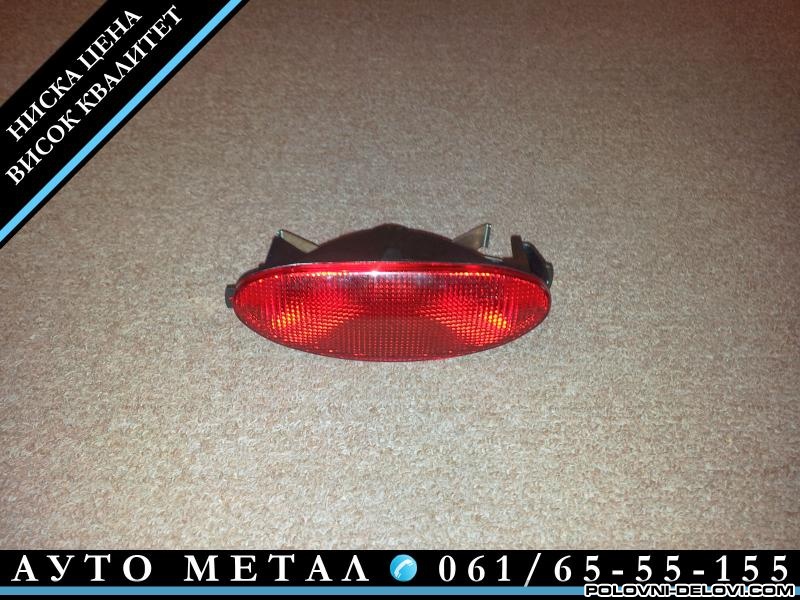

Za maglenku moze da se uzme maglenka od peugeot-a 206 ona je u sredini zadnjeg branika, to moze lako da se ukroji kod plasticara, ubaciti u sredinu branika, tako da mozes imati i 2 rikverc svetla + maglenku

Sutra idem kod majstora, da mi stavi u ono kucise od rikverca presnju maglenku sa socivom sa passata 5.5
Saljem slike da vidite kako je ispalo
