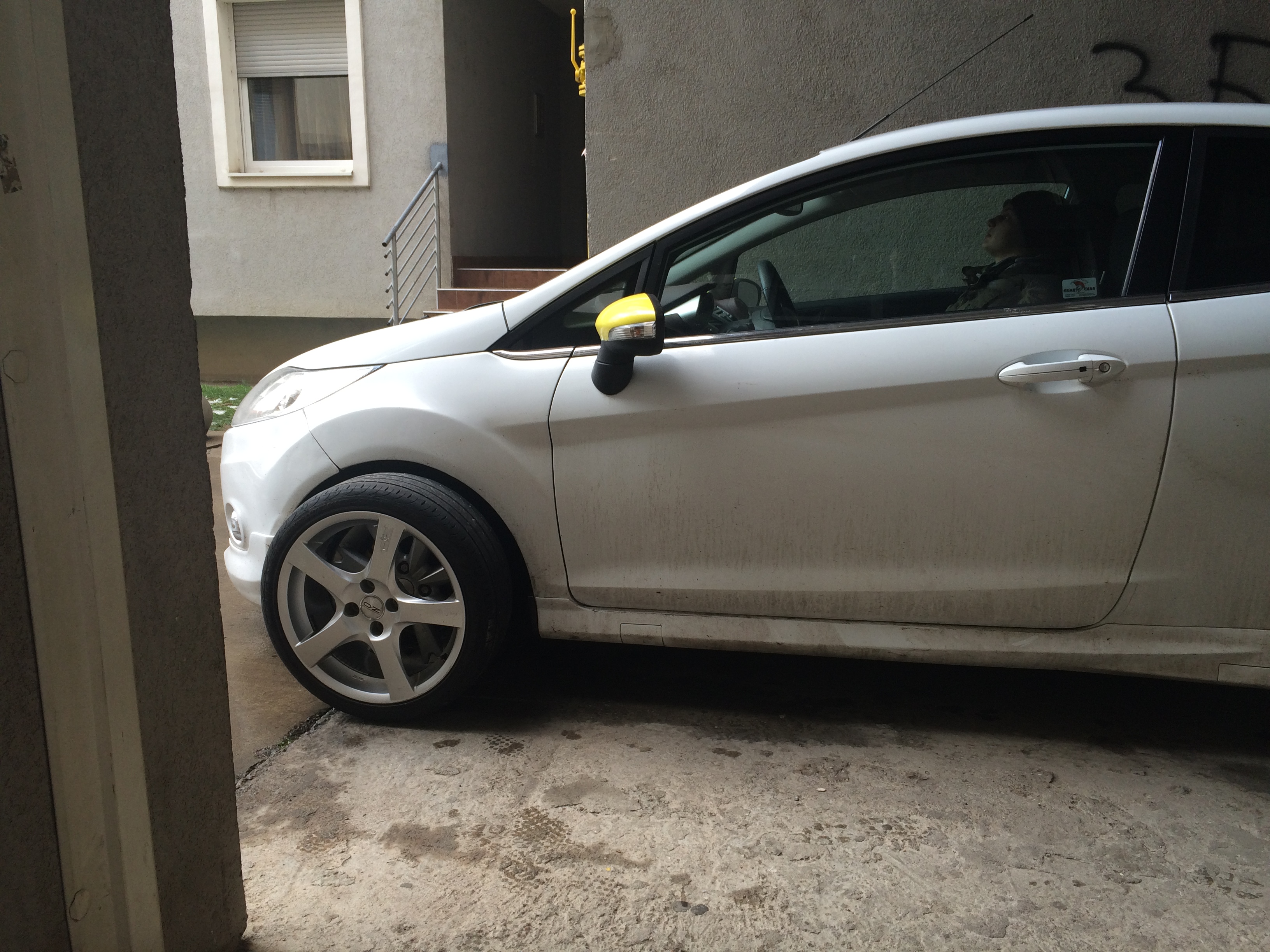

Da se pohvalim, kupio sam sam sebi za Novu godinu 17''-tice.
U pitanju je OZ Hydra 7x17 ET42.
Ovak bi to nekako trebalo da stoji na prolece:
E sad, imam problem da nadjem 205/40 R17 komplet da valja i trebaju mi prsteni za centralnu rupu. Naime na felni je rupa(metrom mereno jer nemam subler) 74mm.
Ko i kako se to resava?

Re: Felne
Ja bi to kod strugara otisao da uradi

Re: Felne
Oces da narucujemo zajedno...da ih ubijemo sa "kolicinom"?
Salim se, ali izgleda da sam gume vec nasao...i to Dzek Pot! Otom potom...
A gde su ti strugari? Jel mi glavcina 63.3? Ko je taj Vracar? Koliko to kosta? Neka bliza pomoc...?

Re: Felne
Ako pricamo o ubijanju cene, onda cu i ja da porucim, jurim takodje tu dimenziju.
Strugari, ma ima ih svuda. Ako si jos kod cvetka, imas dobrog kod male pijace u MML-u.
Vracar - http://tuningstyling.co.rs/
Centralna bi trebala da ti je 63.4 ili .3 kako vec
