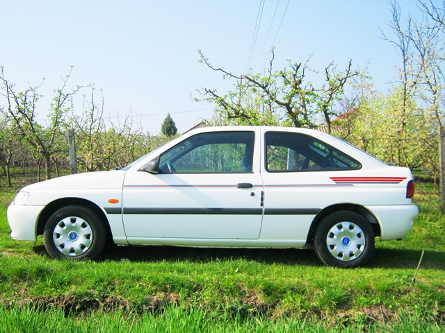

Zamolio bih vas nesto. Razmisljam da promenim felne i gume. Celicare na njemu su 13 a gume 175/70. Mislim da sam negde procitao da su to fabricke dimenzije. Iskreno ja volim kad je auto sto vise "fabricki", ali kad ga zagledam sticem utisak da su ovi tockovi ipak nekako premali. To se posebno primeti na zadnjim gde mi je rupa nekako velika i neispunjena. Stavio bih 14 jer mislim da bi mu lepse stajali. Posto se ne razumem bas, hteo bih da mi napisete dimenzije felni i odgovarajucih guma koji bi mu po vama lepo legli. Dali 14 ili 15? Sve drugo mislim da bi mu dalo tu neku brutalnu notu a to isto ne volim. Znaci treba mi nesto da napisem na listic i prosetam trgovine ovde kod nas pa da vidim dali mi i sta odgovara. Hvala unapred.
Re: Felne
Poruka od BojanM » ponedeljak, 7. apr. 2014. u 18:59h
185/60r14 ili 195/50r15, glasam za ove druge.

Nasao sam kalkulator na netu, i ove dimenzije koje si mi preporucio se po njemu savrseno uklapaju. 185/60 R14 - otstupanje od orginalnih 0.52% t.e. 3mm, a 195/50 R15 - otstupanje 0.17% odnosno 1mm u dijametru. (preporucena otstupanja su do +- 2.5%). Ispada da se vizuelno nece nista promeniti sto se tice ukupne velicine tocka, tacnije dijametra. Mozda ja samo umisljam da bi mu veci tockovi bolje stajali. Ipak celicare bih maknuo svakako. Help!

Zafirovski piše:Nasao sam kalkulator na netu, i ove dimenzije koje si mi preporucio se po njemu savrseno uklapaju. 185/60 R14 - otstupanje od orginalnih 0.52% t.e. 3mm, a 195/50 R15 - otstupanje 0.17% odnosno 1mm u dijametru. (preporucena otstupanja su do +- 2.5%). Ispada da se vizuelno nece nista promeniti sto se tice ukupne velicine tocka, tacnije dijametra. Mozda ja samo umisljam da bi mu veci tockovi bolje stajali. Ipak celicare bih maknuo svakako. Help!
Samo sam naveo fabričke dimenzije za tvoj auto na tim veličinama felni, a veći točkovi tj. sa višom bočnom stranicom bi samo vizuelno možda bolje stajali (dubiozno, nekom se više sviđa nekome manje) ali ujedno bi mogli da prave probleme, zavisno od kombinacije sa felnama, oko praznog prostora do elemenata vešanja ili koruba... plus što bi se očitavanje pređene kilometraže i trenutne brzine promenilo u zavisnosti od razlike u prečniku točka, plus što se takva guma (najčešće) više uvija na opterećenju pa je i ponašanje vozila drugačije. Jedini pravi način da eliminišeš rupu u "popunjenosti" koševa je da spustiš auto, ali to povlači za sobom promenu u udobnosti i (naravno) smanjenje prohodnosti.
Čisto primera radi...
na 14" alu felnama: http://img8.imageshack.us/img8/1826/bme5c0020.jpg
na 15" alu felnama: http://img38.imageshack.us/img38/6871/bme5c0001.jpg
na 16" alu felnama: http://postimg.cc/image/j22z8hmmj/
