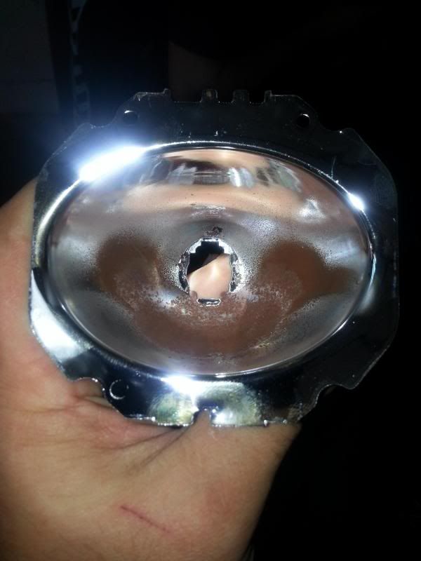

Ključni deo ti je šoljica projektora tj reflektujući deo... ne ono sočivo (staklo). (šoljica projektora ti se nalazi iza stakla projektora)
Ako je šoljica projektora matirala ili izgorela... tu osvetljenja nema ni sa najboljim xenon sijalicama na svetu.
Ovako ti otprilike izgleda šoljica projektora i ovo je primer kad otpadne ili izgori "hromiran" reflektujući deo.

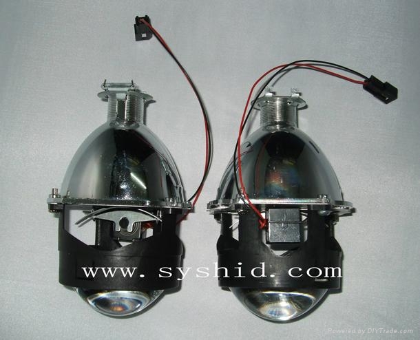

Iliti evo ti slika komplet projektora...
Problem ti najverovatnije pravi ovaj hromiran deo.
