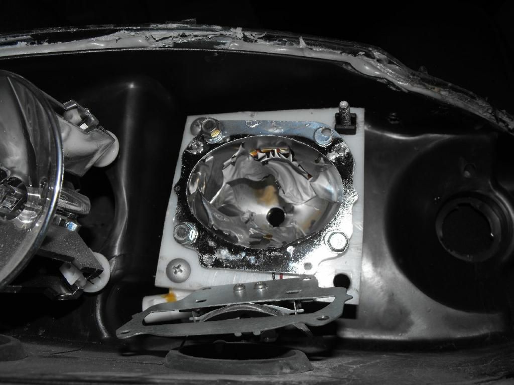

Nađen uzročnik izgorelih šoljica na morimoto projektorima iz prethodnih postova...
Problem je bio u balastima koji očigledno nisu davali baš najbolju struju i koju god sam sijalicu stavio one su sijale ko da su 8000k :)
Pride kad približim ruku ka snopu oseti se kako snop ozbiljno prži.
Zamenio balaste i sijalice su mi normalno zasijale i pride snop se maltene ne greje.

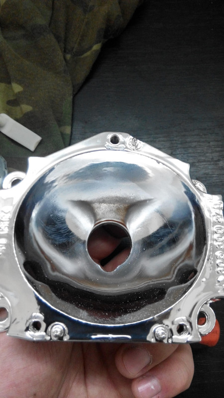

Ja ovih dana hocu da skinem solju xenona, posto pretpostavljam da je malo zagarvljena, pitam cime se to moze ocistiti?
Npr, ovako je bilo kod Bokija.
Posto znam da su tzv. hrom farbe tralala, razmisljam da sa termo silikonom zalepim aluminijumsku foliju i to onau reflektujucu stranu.
