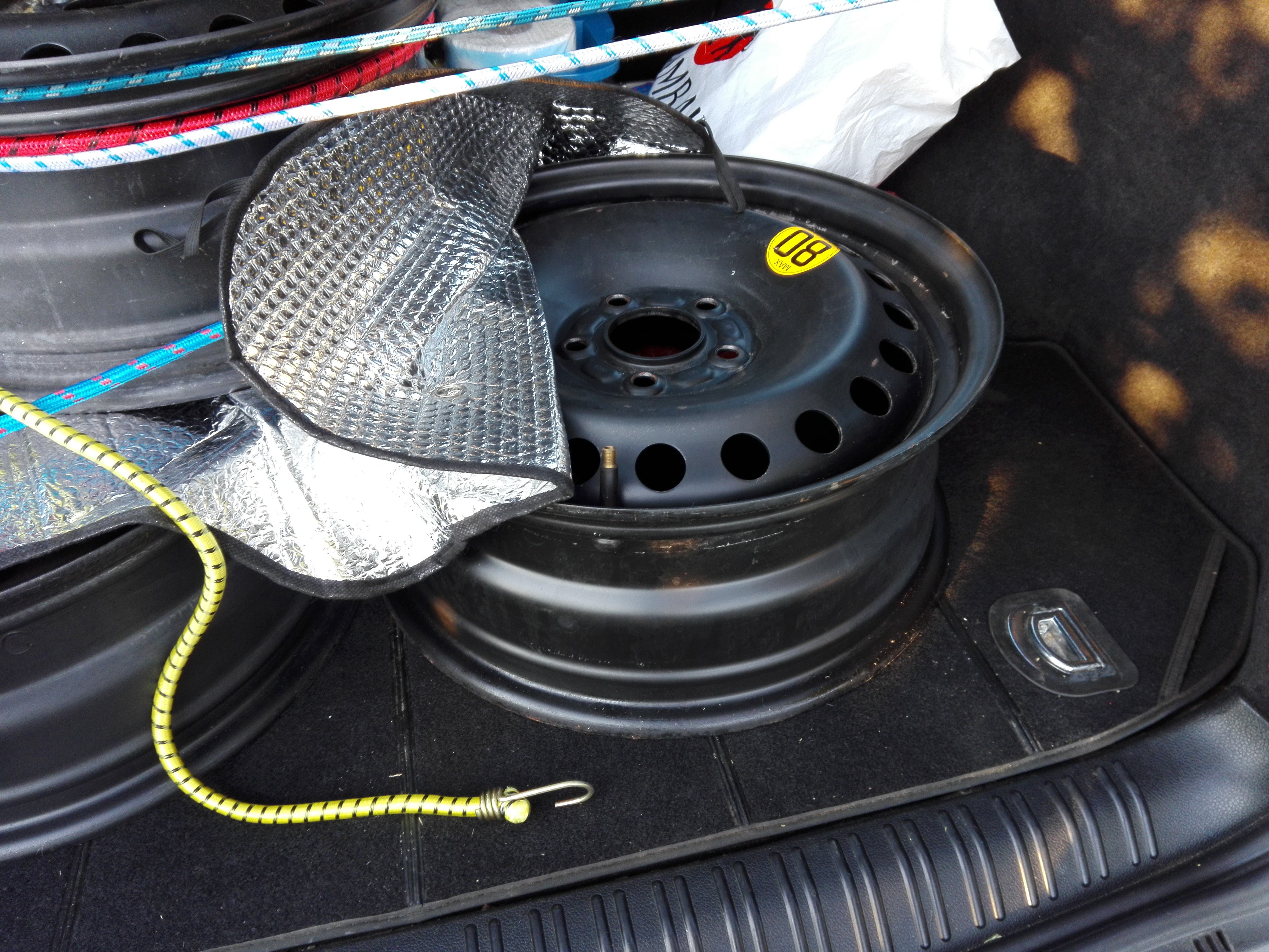

Dobio sam priliku da kupim 4 nove čelične felne 16/5x108 za Mondea, ali video sam na njima oznaku 80km/h.
Rekao mi lik da je to oznaka samo za gume, jer su na tim felnama bili rezervni točkovi.
Nikad nisam čuo za felne sa ograničenjem brzine, ali bolje da proverim sa nekim iskusnijim ovde na forumu, jer su mi ponuđene jeftino.

Poruka od Sharpshooter » ponedeljak, 11. jul 2016. u 18:03h
Moguće da su full size rezervni točkovi u pitanju.
Bem li ga. Daj neke slike.

Poruka od VlaSre » ponedeljak, 11. jul 2016. u 19:32h

Poruka: 10007
Re: Felne
Poruka od macaneli » ponedeljak, 11. jul 2016. u 21:46h
ma da rezervne bile na felnama
VlaSre
Poruka: 22
Član foruma od: ponedeljak, 27. jun 2016. u 23:11h
Lokacija: Zemun
Re: Felne
Poruka od VlaSre » ponedeljak, 11. jul 2016. u 21:49h
Znači OK su? Mogu s njima da pičim preko 100 ?
Mondeo mk3 2.0 tddi Ghia karavan
Encumbered forever by desire and ambition
There's a hunger still unsatisfied
Our weary eyes still stray to the horizon
Though down this road we've been so many times
Poruka: 5164
Re: Felne
Poruka od Sharpshooter » ponedeljak, 11. jul 2016. u 23:13h
Deluju OK.
Samo im proveri poreklo. :)
