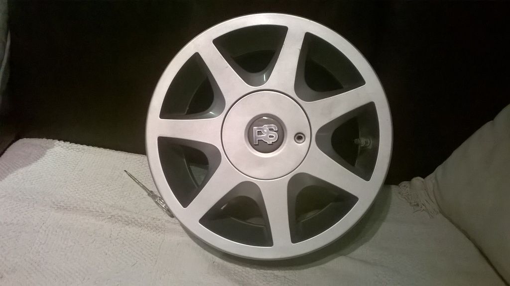

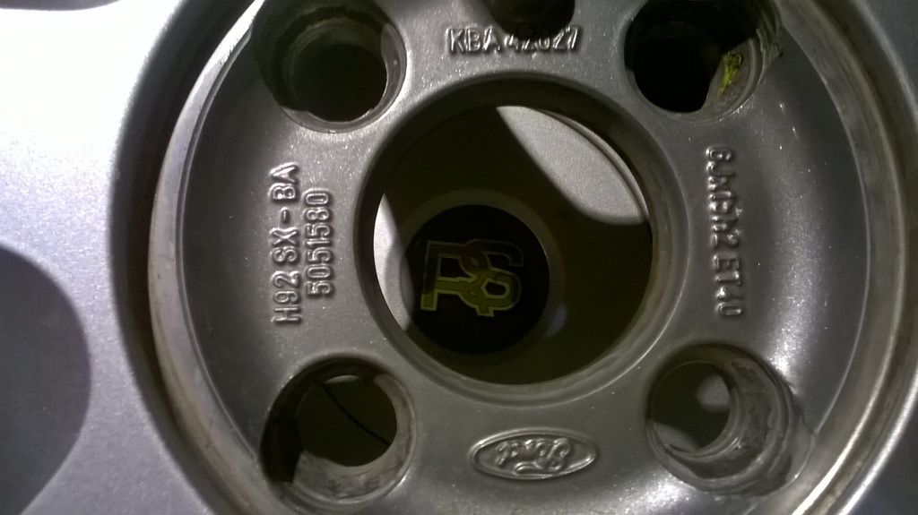

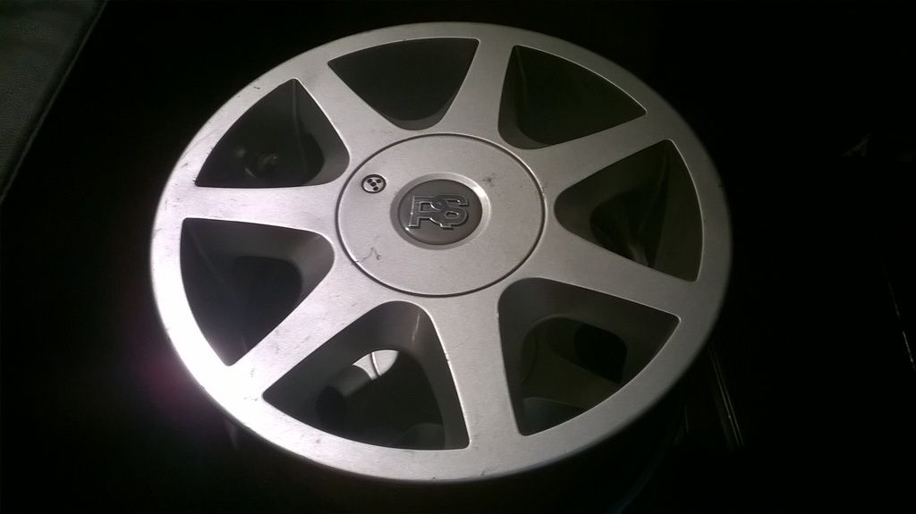

Opet u posedu Diamond Cut 15", samo su ove ofarbane gde je brušen aluminijum ali i ovako odlično izgledaju tako da neću ništa da diram. Za razliku od prošlih koje su bile 7J i ET 35, ove su
6J ET 40, mislim da će biti bombona na autu. Samo još da nađem ključ za poklopce ili ću da ga napravim.

@brabas
Lepo :) Ovo je blago drugaciji model diamond cuta bez malog falca na ivici, ali svejedno dobro izgledaju. Nadam se da ce se bolje uklopiti na autu. Za xr bas i nisu, iako su uze bile bi jos blize oslanjanju, a vec i ove mi prave problem.
